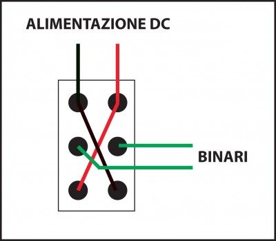

MessaggioInviato: 28/02/2019, 15:27
Questo:
https://www.ebay.it/i/112385433721?chn=ps
collegamento:
DEVIATORE.jpg [ 130.18 KiB | Osservato 2258 volte ]

Sì. Va bene anche senza lo zero centrale, ma se c'è è meglio, perchè non ti costringe a ridurre a zero la velocità per fermare il treno.

Molto meglio se ti procuri un circuitino PWM da interporre tra il trafo (regolato alla massima uscita) e il binario usando un doppio deviatore per l'inversione di marcia.
Domanda da ignorante: come mai il PWN non interagisce con l'inversione di marcia?
Pierluigi Fasolin ha scritto:
Schema chiarissimo grazie :)

MessaggioInviato: 01/03/2019, 0:33
Il circuito PWM è un circuito elettronico che richiede una ben precisa polarità in ingresso; se lo si alimenta a polarità invertita nel migliore dei casi non funziona, nel peggiore fuma.
Per questo va alimentato sempre nel verso giusot e bisogna intervenire all'uscita per scambiare i poli quando si vuole cambiare verso.
