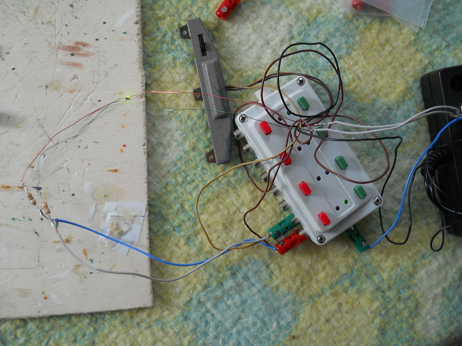

Risaputo che sono un emerito incompetente in materia di elettricità :lol: :lol: :lol: 2 fili vanno bene, ma quando diventano 4 io mi areno, però!! E certo che c'è un però, perchè oltre ad essere un incompetente sono anche un testone ;) ;) ;) qualcuno di voi ricorderà certamente la diatriba con il grande Falco sul discorso degli scambi pensanti della Fleischmann, io avrei voluto utilizzare questo sistema ma per certi versi mi era stato sconsigliato sulla base che con il digitale sei tu a comandare le loco individualmente e fino a qui non ci piove, ma io volevo capire se era possibile collegare il rosso (ago in deviata) ed il verde (ago in linea) del semaforo all'apertura o chiusura degli aghi stessi, nessuno da quello che mi è stato dato di capire mi ha saputo dare una risposta in merito, di conseguenza il "testone" ha deciso di fare un tentativo, saldare i famosi LED di Lineamodel (e per questo devo ringraziare gli amici del Forum che a suo tempo mi hanno dato delle informazioni preziosissime) con un soddisfacente risultato, premetto che quanto postato è solo una prova per vedere se il concetto era perseguibile.
Fase 1) saldatura dei 4 fili sul led
Fase 2) utilizzo di una pulsantiera Marklin
Fase 3) inserimento dei cavetti del led nei rispettivi connettori della pulsantiera Marklin alla quale è stato collegato uno attuatore Fleischmann
Fase 4) accensione della luce rossa in deviata e relativa accensione della luce verde in linea
Ora tutto funziona secondo le mie aspettative con grandissima soddisfazione del sottoscritto.

Ciao Massimo, non c'è problema lo avevo immaginato rivedendo il tuo schema, si la pulsantiera è una Marklin ed assieme a tutte le altre funziona benissimo, probabilmente mi scotrerò con quelli di voi che ragionano da elettronici, ma io volevo proprio questo, che il semaforo si accendesse rosso quando lo scambio è in deviata e verde quando dà via libera, non voglio comandarlo indipendentemente per la semplice ragione che lo vorrei così come l'ho concepito, agli scambi "pensanti" della Fleischmann togliendo le linguette di collegamento fanno si che la corrente non arrivi al tratto di binario interessato e di conseguenza le loco su quel tratto si fermino e logicamente si fermeranno al semaforo rosso, tutto qui, a me va benissimo così.

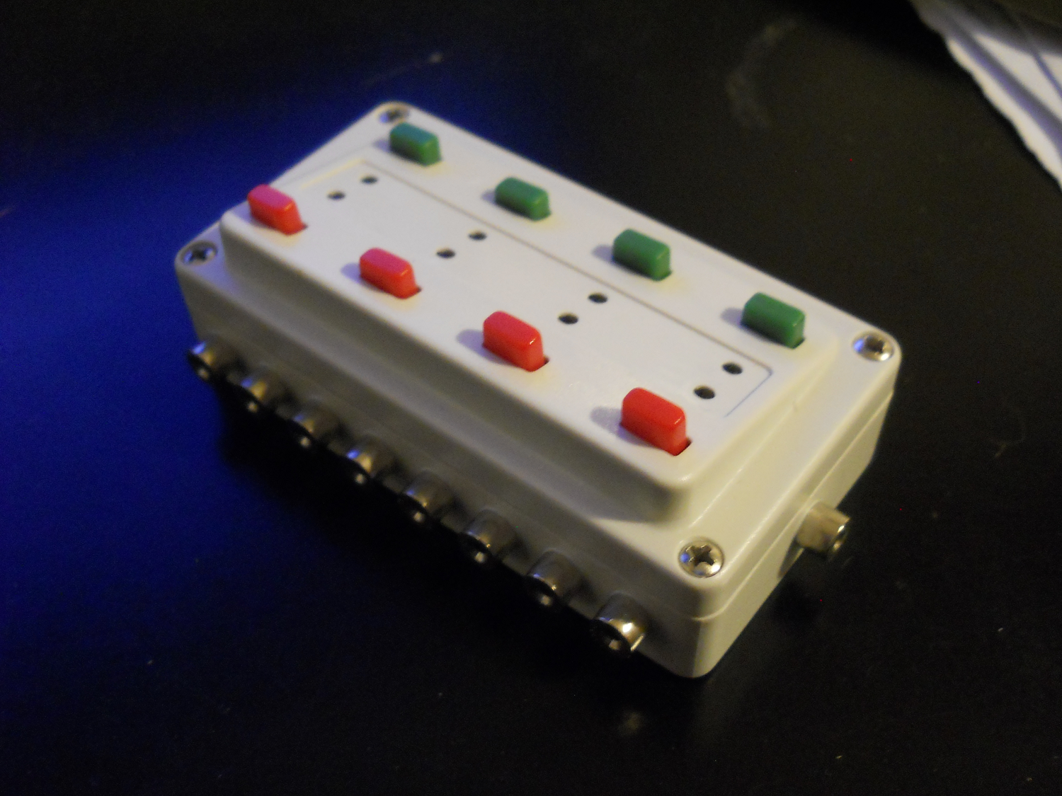

Allora vediamo se mi riesce di sconvolgere il "mondo degli elettronici" :lol: :lol: :lol: ho postato questa foto rappresentante una basetta con una serie di resistenze (quelle dei semafori) per intenderci e una serie di contatti tipo mammut (sicuramente avranno un'altra denominazione), all'entrata dei mammut faccio arrivare i 3 fili che arrivano dai semafori (2 per commutare il colore Rosso e Verde e uno che credo si dica comune o massa), dalla parte opposta in corrispondenza dell'uscita del mammut ho saldato le relative resistenze ed i loro piedini fuoriescono dalla basetta (di cui non ricordo il nome) dove andrò a saldare i cavetti che arriveranno ai corrispettivi innesti della pulsantiera Marklin, ora indipendentemente dal discorso legato agli scambi "pensanti" della Fleischmann mia eterna fissazzione, questa soluzione mi permetterà di collegare l'apertura o chiusura di uno scambio con l'accensione Rosso Verde di un semaforo, tutto qui direte voi?
Si tutto qui, per un ignorantone in fatto di elettricità come il sottoscritto, un traguardo importantissimo :o :o :o
Basetta collegamenti.png [ 3.16 MiB | Osservato 3135 volte ]
Pulsantira Marklin.png [ 2.79 MiB | Osservato 3135 volte ]
