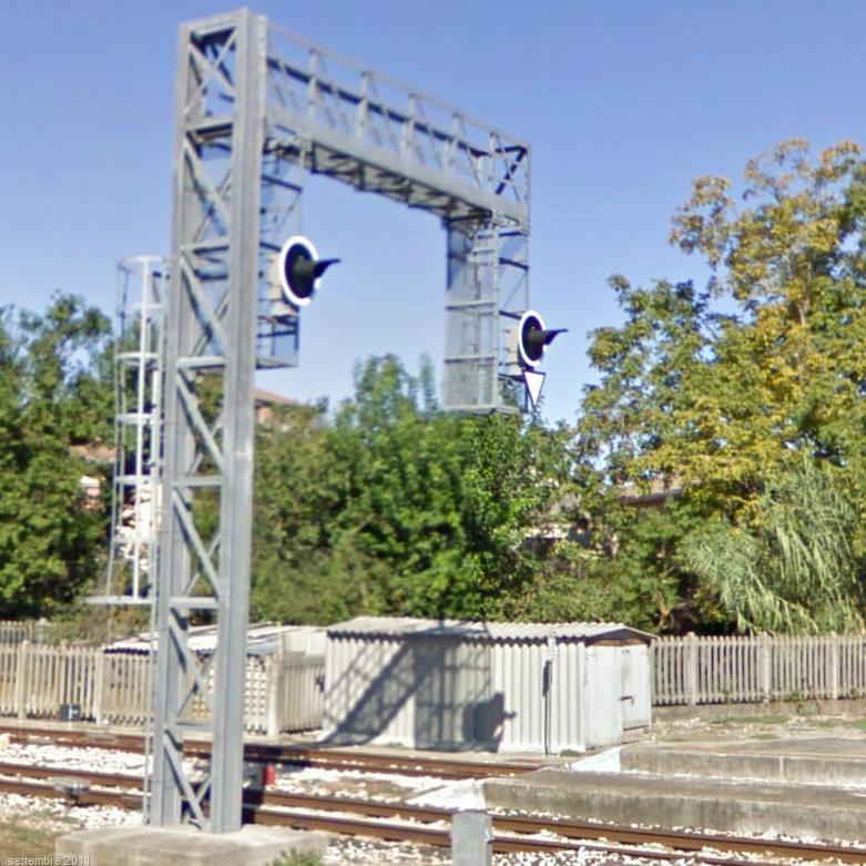

Ciao a tutti.L'amico Cristian mi ha chiesto un favore.Mi accingo quindi alla costruzione di questo segnale a portale in scala N che sarà collocato su un nuovo modulo del plastico sociale ASN ;)

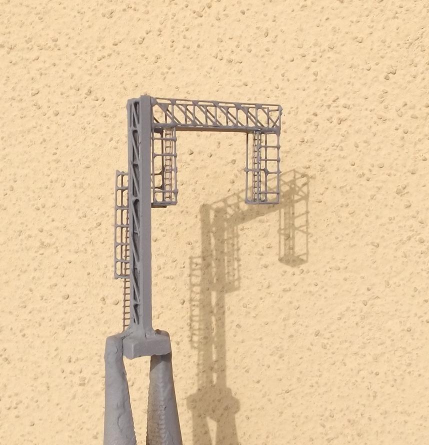

MessaggioInviato: 08/09/2012, 12:35

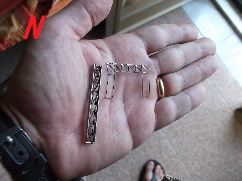

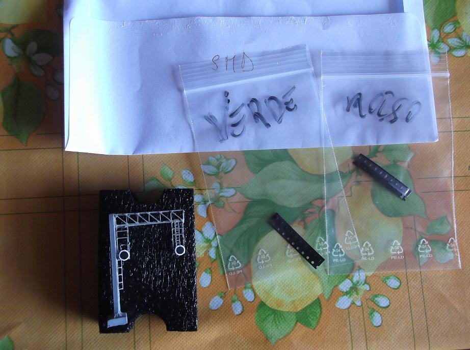

Primi passi ;)
DSCF2302.JPG [ 144.62 KiB | Osservato 4321 volte ]
DSCF2298.JPG [ 144.57 KiB | Osservato 4321 volte ]

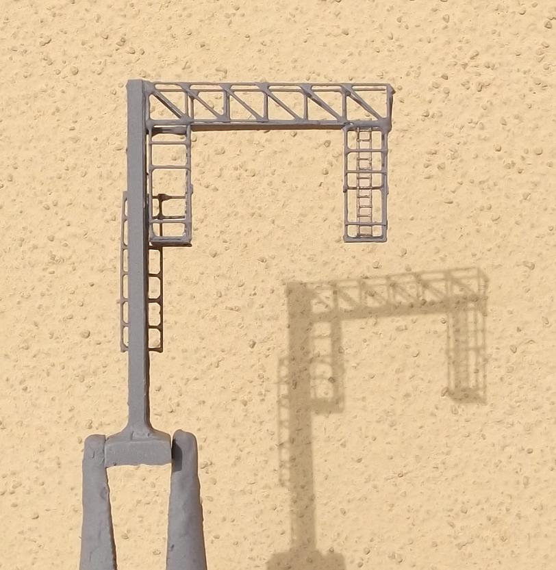

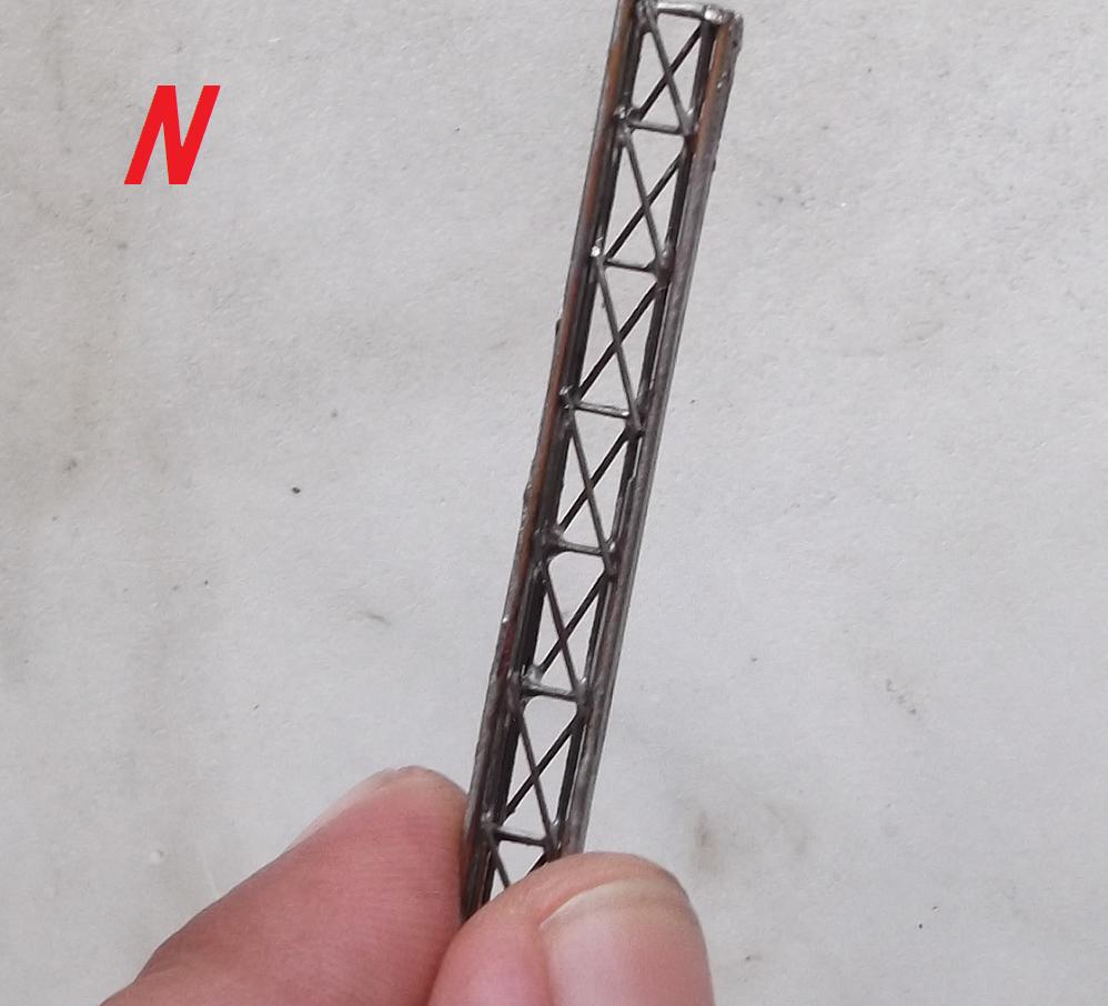

Altro step...tutto fatto a mano pezzettino dopo pezzettino ;)
DSCF2307.JPG [ 129.66 KiB | Osservato 4310 volte ]

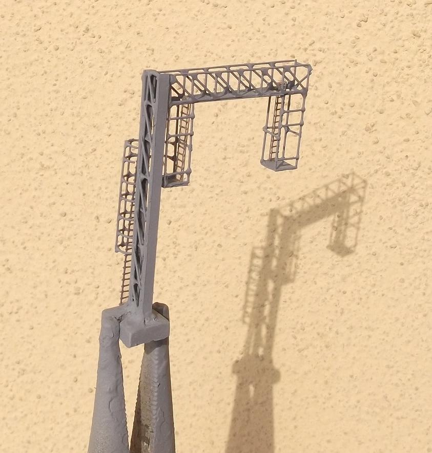

Grazie Cristian...altro step

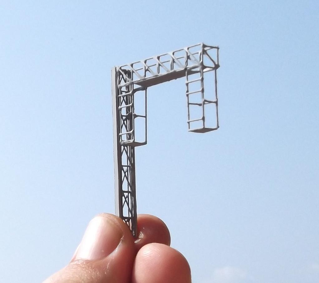

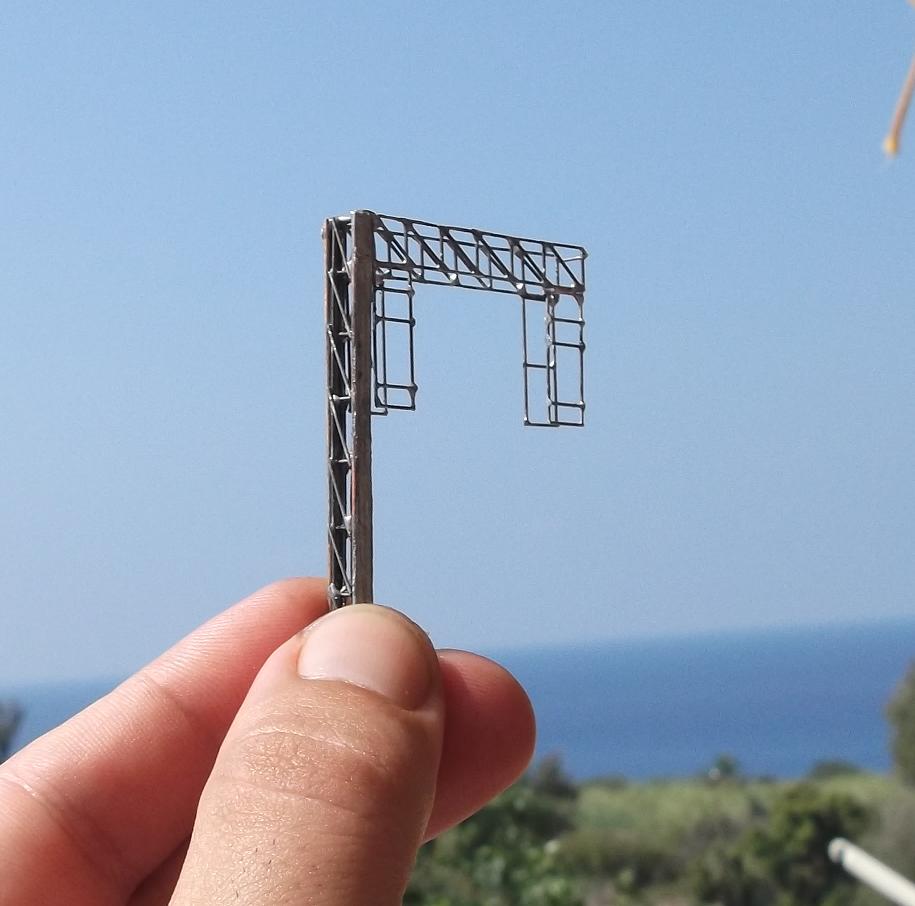

Foto d'effetto....ancora in costruzione ;)
DSCF2339.JPG [ 98.92 KiB | Osservato 4261 volte ]

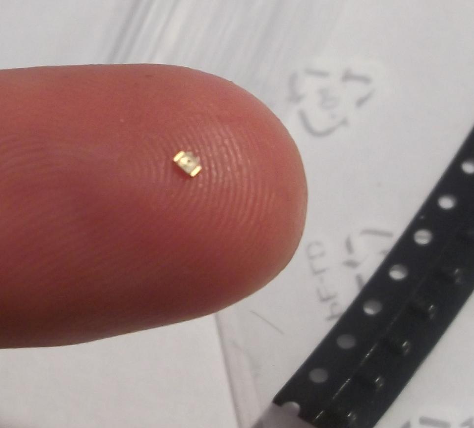

Altra foto...ora viene la parte più difficile.Saldare e posizionare i minuscoli micro led e creare la cuffia delle vele nelle giuste dimensioni.

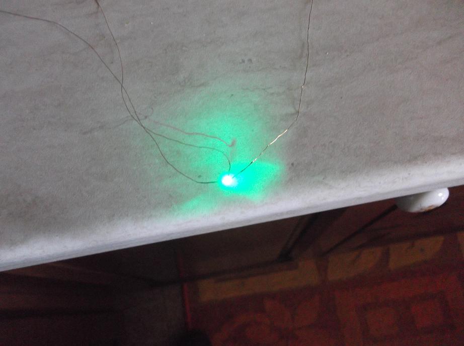

MessaggioInviato: 15/09/2012, 12:01

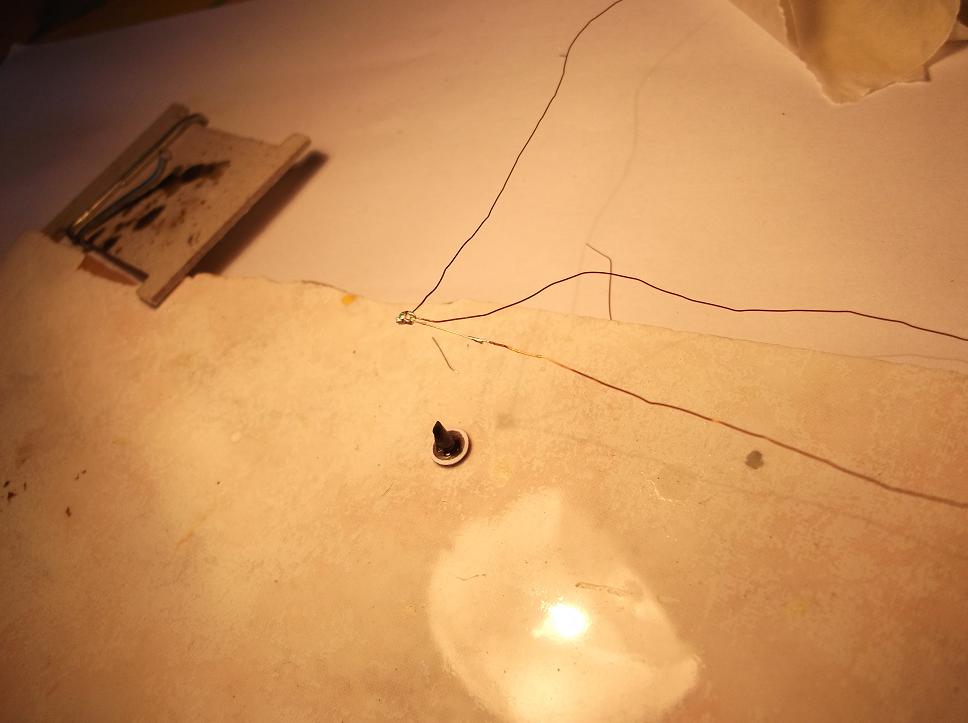

Ecco che ho saldato i fili dei led.Da notare che non usando gli "schifosi" led bicolore,la tonalità di verde qui riprodotta è perfetta.Identica a quella originale FS
Li ho saldati con il catodo comune.
DSCF2370.JPG [ 101.02 KiB | Osservato 4108 volte ]
DSCF2368.JPG [ 110.96 KiB | Osservato 4108 volte ]
DSCF2372.JPG [ 118.93 KiB | Osservato 4108 volte ]
