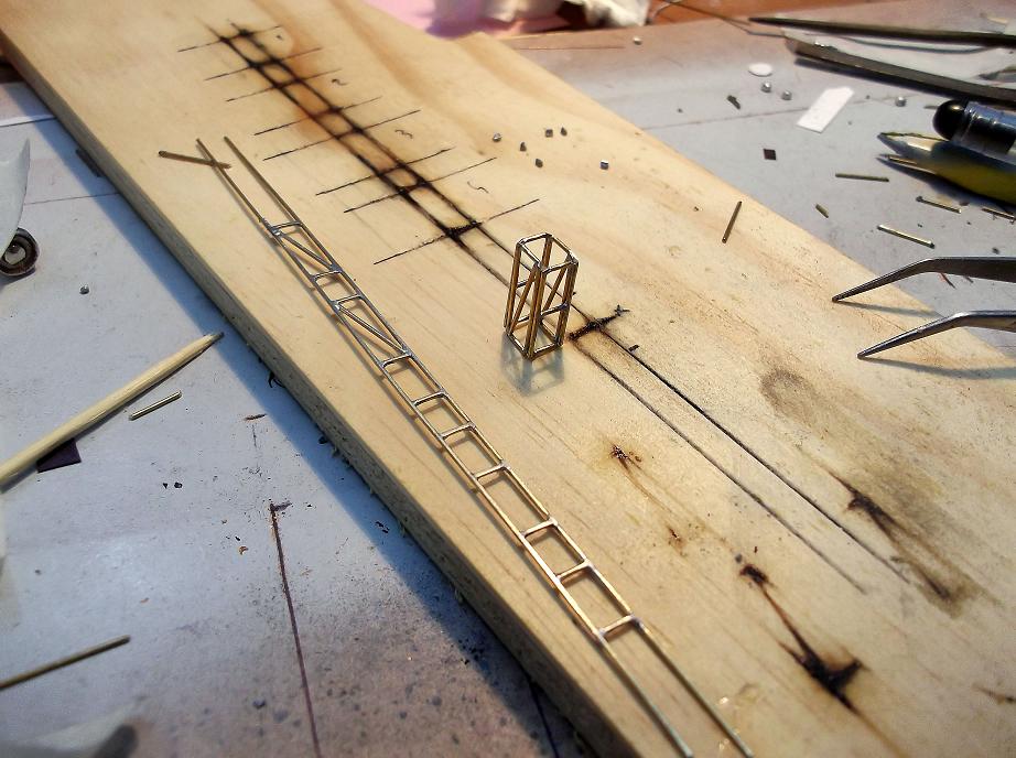

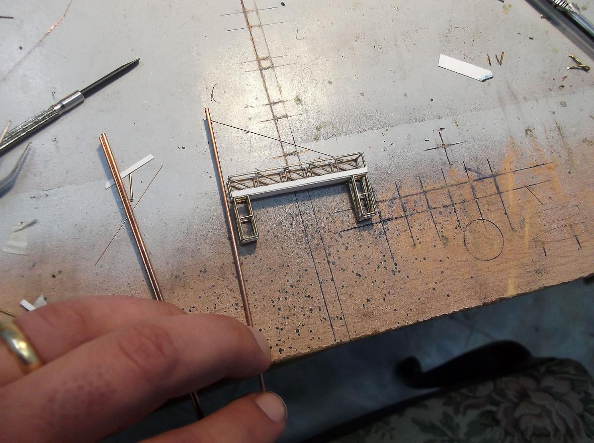

Ho iniziato la costruzione di due nuovi segnali a portale a traliccio tubolare.Questa volta sto utilizzando l'ottone.
DSCF4418.JPG [ 134.62 KiB | Osservato 4223 volte ]

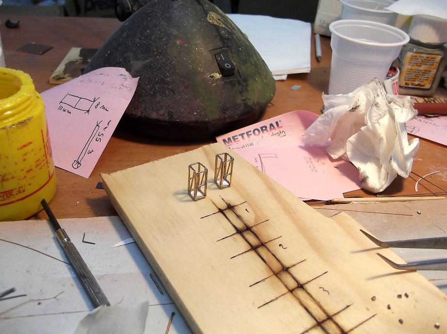

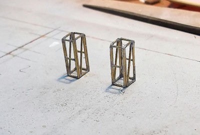

Gabbie parzialmente pronte.
DSCF4424.JPG [ 109.78 KiB | Osservato 4176 volte ]

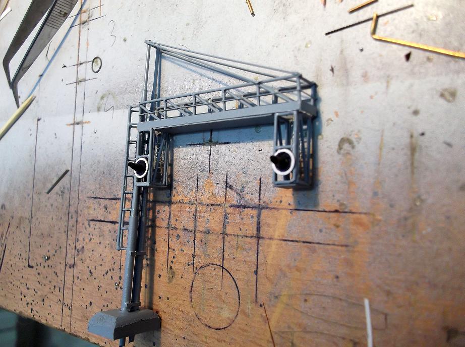

Il lavoro va avanti.Ho usato ottone,rame e plasticard.
Il disegno delle vele (se tutto va bene) sarà fatto con apposite decals :D
DSCF4450.JPG [ 211.14 KiB | Osservato 4092 volte ]

Una a sinistra e l'altra a destra,ma posizionate sempre a sinistra dei binari che comandano ;)
Intanto ho aggiunto le scalette di ispezione :)
DSCF4458.JPG [ 84.55 KiB | Osservato 4082 volte ]

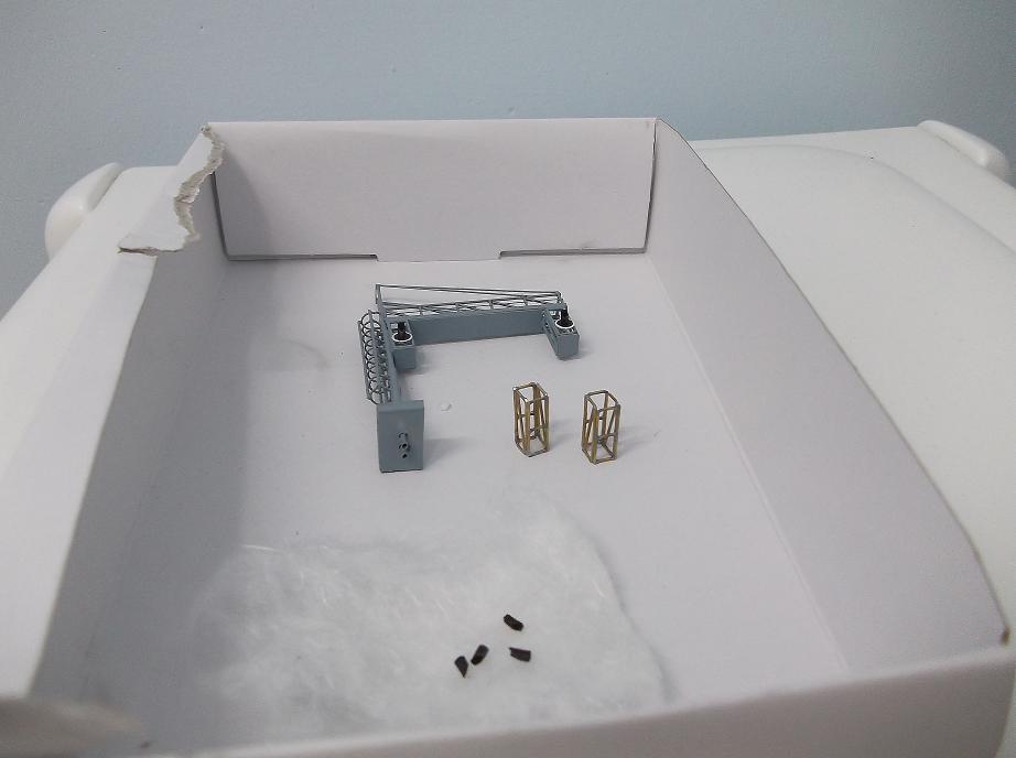

Altro step ;)
DSCF4465.JPG [ 137.26 KiB | Osservato 3965 volte ]
DSCF4467.JPG [ 118 KiB | Osservato 3965 volte ]
DSCF4473.JPG [ 90.12 KiB | Osservato 3965 volte ]
