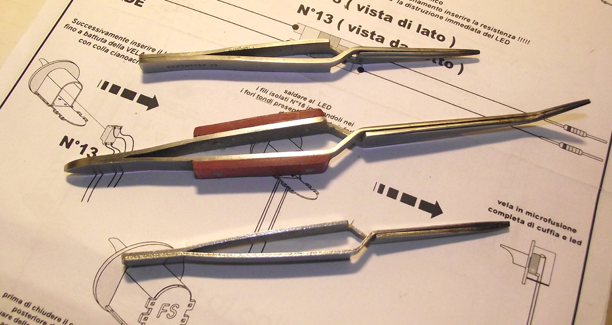

Come promesso, ecco un po' di foto che illustrano la comodità di uso delle pinzette ad azione inversa ("reverse tweezers"):
DSCF4174tris_pinzette_reverseaction.jpg [ 189.57 KiB | Osservato 2286 volte ]
A parte quella grande, comprata in asta in USA, le altre si trovano facilmente presso qualsiasi negozio di bricolage, magari in kit con altre 2 o 3 normali.

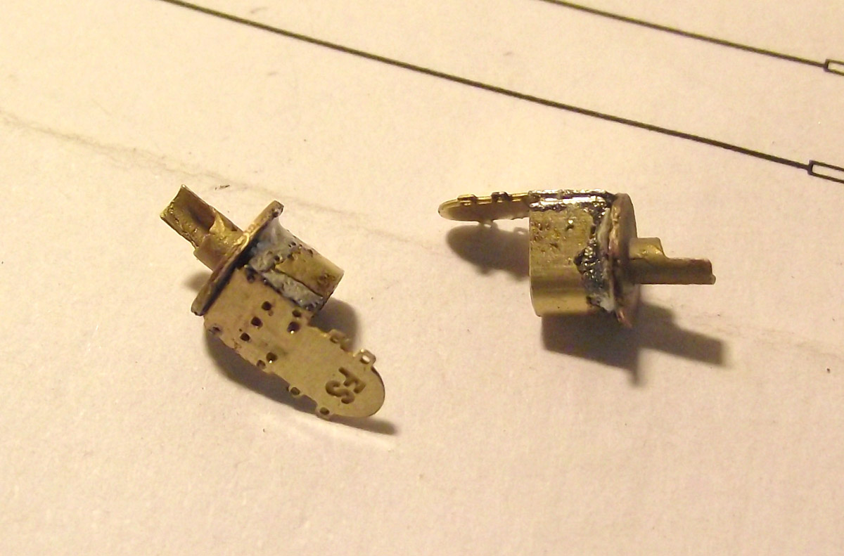

Le cuffie appena saldate
DSCF4172cuffie_grezze.jpg [ 163.23 KiB | Osservato 2286 volte ]
e dopo una pulitura con la limetta per togliere l'eccesso di stagno
DSCF4173cuffie_pulite.jpg [ 166.03 KiB | Osservato 2286 volte ]

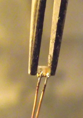

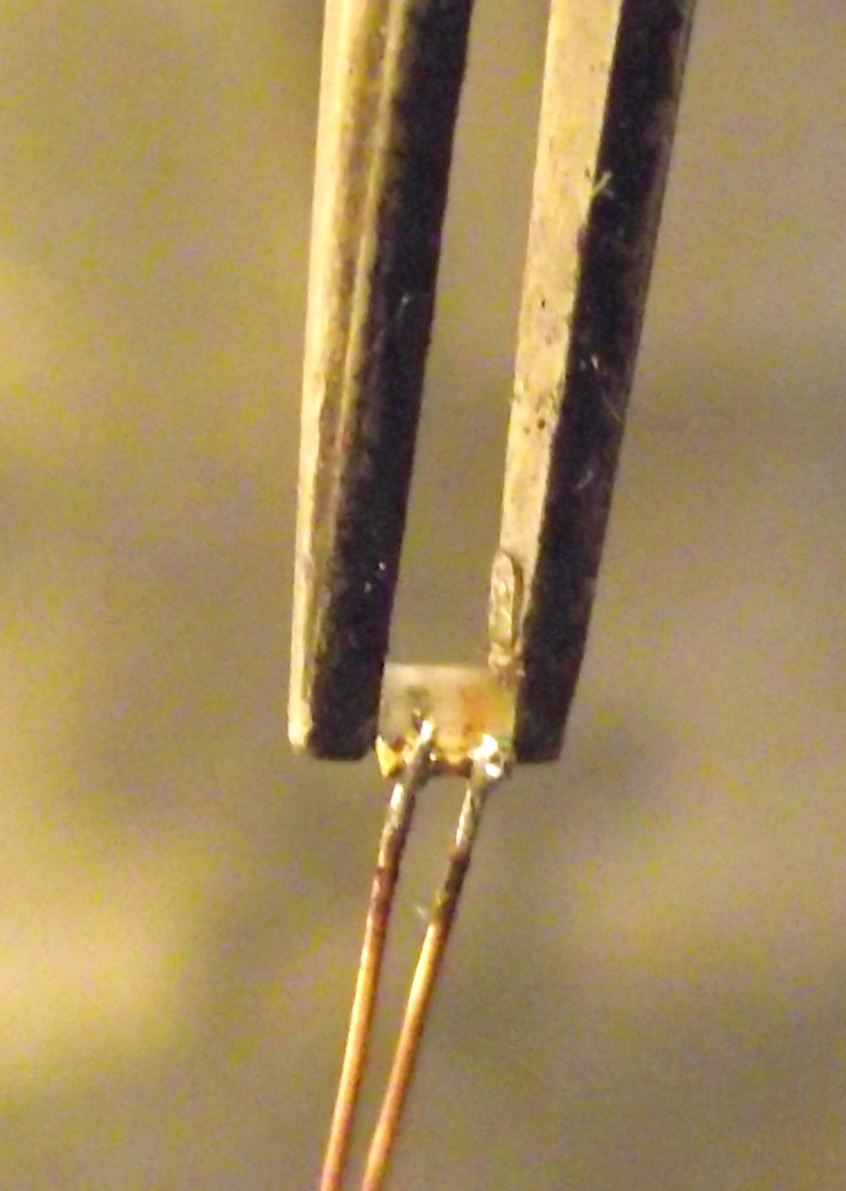

Ingrandimento di un LED preso da sopra nella pinzetta:
DSCF4175microLEDa.jpg [ 224.97 KiB | Osservato 2286 volte ]
