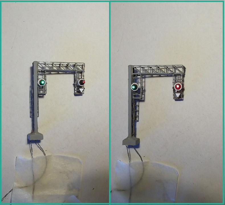

Ecco la prima vela installata.Da notare la perfetta tonalità di luce verde FS ;)
PS:Dal vivo il colore è ancora meglio :)

Eccolo finito per Novegro.Che ne dite?
DSCF2400.JPG [ 155.6 KiB | Osservato 1706 volte ]

Alex, chiedi cosa ne pensiamo, e allora , sapendo che come me, preferisci una critica costruttiva a una lode eccessiva ti dico che, a mio parere, nell'insieme il lavoro é buono, i colori dei segnali saranno giusti, ma le saldature non sono all'altezza.
Le trovo esageratamente grandi.
Nella N, sempre secondo me, devono essere quasi invisibili.
In questa foto le vedi a confronto con una catenaria fatta con filo 0,3 mm e come le vedi sono piccolissime, una volta verniciate neppure si noteranno. :)

MessaggioInviato: 17/09/2012, 20:05
Ciao Giuseppe :)
Il tuo esempio è sbagliato.Nei punti che hai evidenziato tu, io ho dovuto fare 3 saldature in una.Nel tuo esempio c'è solo una saldatura,tra l'altro facilissima da fare per il modo in cui è posizionata ;) .Io poi per maggiore solidità ho dovuto usare filo da 0,44 che sovrapposto non potrà mai venire meno di quello che vedi in foto.No si tratta di saldatura.Prova tu e fammi sapere se ho ragione ;)
Ciao :D
PS:Da notare nell'ultima foto della pagina precedente,che gli elementi dei segnali veri non sono piatti :D

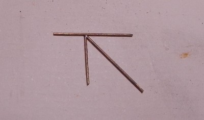

Alex, non era mia intenzione aprire una polemica sulle saldature, ne tanto meno dare “lezioni” a nessuno; caso mai ho bisogno di riceverne.
Hai chiesto un parere e io ti ho dato il mio.
Però che tu dica che sbaglio mi ha lasciato perplesso, non sapevo come dimostrare che non sbagliavo se non prendendoti in parola, allora ho preso tre pezzetti di tondino di ottone e ho fatto un nodo di quelli che hai fatto tu.
Dato che dici che si può fare con lo 0,3, ma non con lo 0,44 ho usato… lo 0,5
Come puoi vedere dalle foto è facilissimo, anzi , a mio parere è sicuramente più facile farlo con lo 0,5 che con lo 0,3; a parità di apporto di stagno, si nota un po’ meno.
Hai invece ragione, a dire che saldarne due pezzi è più facile che tre, ma basta posizionarli bene e tenerli ben fermi e si fa tranquillamente.

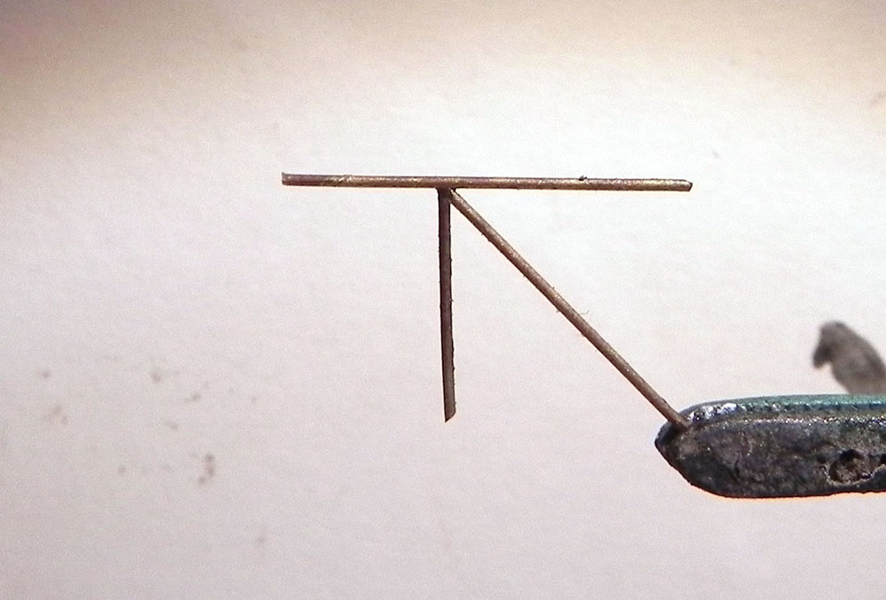

Non mi sono spiegato.Saldare i pezzi come fai tu è semplicissimo.Io ho sovrapposto 3 pezzi di filo da 0,44.Sai cosa vuol dire sovrapporre?Poi per appiattirli li ho dovuti molare.Quello spessore che vedi sul mio segnale non è la saldatura.Comunque se andrai a Novegro potrai vedere il segnale dal vivo,così ti renderai conto che i tuoi esempi sono sbagliati.Io accetto le critiche costruttive,purchè si parli della stessa cosa ;)
PS:Saldare pezzi di filo più spesso come hai fatto tu risulta ancora più semplice.Prova a sovrapporli e ad appiattirli con la mola :)

Ecco quello che intendevo io.Saldare gli elementi tutto sullo stesso piano è facilissimo.Però io non volevo ottenere quell'effetto.
