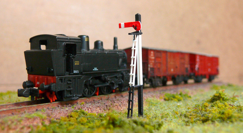

Salve a tutti. Pubblico qui un micro lavoro frutto di un pomeriggio (lontano) di costruzione e un'ora (ieri) di verniciatura.
COSTRUZIONE: Il palo è un profilato ad H limato per assottigliarlo; scaletta in profilato quadrato da 0,5 tagliato per le guide e per i pioli; alloggiamento lanterna in profilato quadrato sagomato superiormente a piramide, ala in foglio 0,5.
VERNICIATURA: acrilici nero e rosso, a pennello; mascheratura in scotch 3M (poco aderente a dire il vero), luci in pennarelli trattopen.
Ala FS 1 B.jpg [ 137.54 KiB | Osservato 1891 volte ]
Ala FS 2 B.jpg [ 163.51 KiB | Osservato 1891 volte ]
Sono moderatamente soddisfatto considerato il poco tempo che ho impiegato per il tutto. E finalmente direi che ho vinto la paura della verniciatura (ne sa qualcosa la mia 740), avendo finalmente fatto delle prove soddisfacenti con gli acrilici e le relative diluizioni, anche se mi devo ancora esercitare moltissimo. Come sempre i suggerimenti sono più che benvenuti!

Luca comunque se il buongiorno si vede dal mattino stai sulla buona strada...complimenti ;) ;)

Grazie a tutti. Magari la mia prossima prova di verniciatura riesce meglio, senza sbavature e con un colore disteso meglio. Pian piano... ma dritto al risultato.
