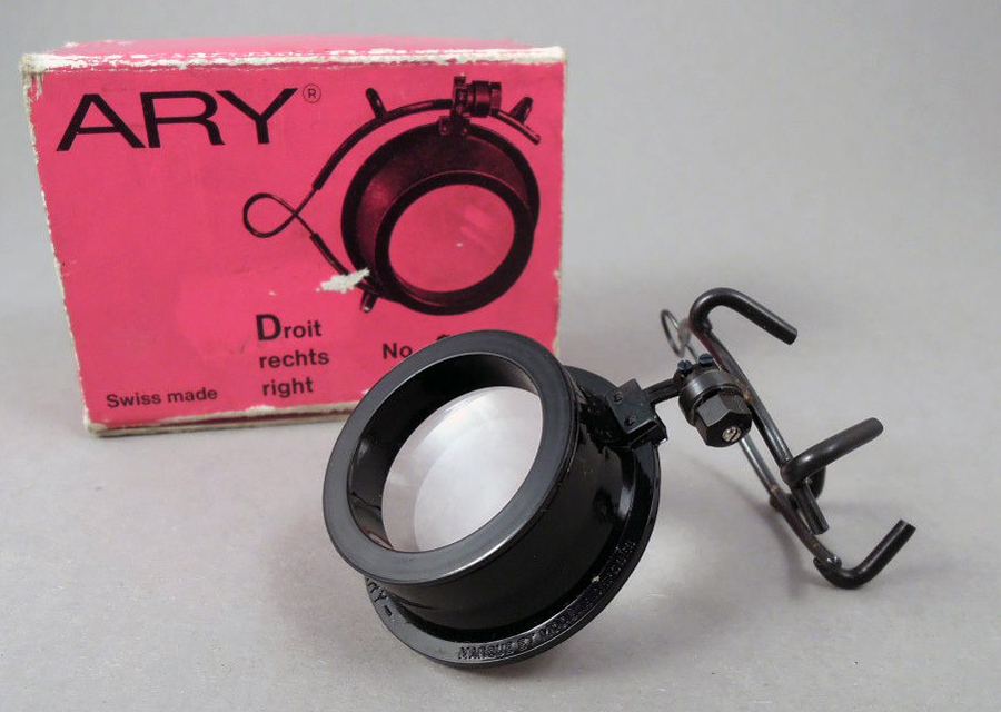

Ecco le foto, prima e dopo.
Non sarà esteticamente bello ma molto funzionale, ho preso un paio di occhiali vecchi e gli ho incollato il lentino. Col suo aggancio era un po pesante e gli occhiali non reggevano il peso e scivolavano, inoltre non metteva bene a fuoco.
$_57.JPG [ 364.51 KiB | Osservato 2351 volte ]
IMG_20160803_035619.jpg [ 510.23 KiB | Osservato 2351 volte ]
