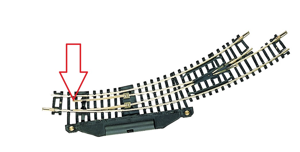

Ciao, non so se vi è capitato e come si possa risolvere.
Ho due deviatoi "nuovi" in curva Fleishmann per l'esattezza questo https://www.fleischmann.de/it/product/5 ... ducts.html , che al passaggio di un vagone lo fanno deragliare sul secondo asse.
Cioè il primo asse non ha problemi ma il secondo fa come un saltello, si impunta e quindi deraglia quando l'ago è appoggiato alla rotaia interna, metto una foto con la freccia rossa che indica il punto incriminato.
Ps ne ho due nuovi e succede con entrambi, in particolar modo con dei carri corti minitrix, ma comunque non dovrebbe succedere :? :?
Ps bis, ne ho quattro gia montati e funzionanti senza problemi , sono però minitrix, che siano più affidabili ??

Quando transita sul raggio più largo il primo asse passa il secondo si impunta proprio sul bordo interno dell'ago , metto due immagini che mostrano come sia fatto veramente male l'ago del deviatoio che oltre ad essere ballerino, non accosta neanche perfettamente alla rotaia.
Ma io dico 30 euro mica sono bruscolini, per un trix ci vogliono circa 7/8 euro oggi finisce che li ordino, perchè secondo me la questione non si risolve.
Posso provare a limare la parte interna dell'ago ma se non accosta credo sia inutile :evil:
Poi ho misurato la distanza interna degli assi, sembra sia 8,7 come dice Graziano..... metto foto, e comunque pure quì ho notato che quello spessore evidenziato in giallo Trix lo fa piu largo di FL, sia sui carri che sulle loco..........bella rogna se dipende pure da questo......
