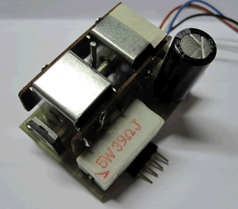

Se a qualcuno potesse servire, allego schemi, c.s. ecc. della basetta che ho allestito per i Peco PL10.
Le bobine possono essere eccitate sia tramite un pulsante che via DCC, utilizzando un qualsiasi schema disponibile in rete per il pilotaggio di bobine, escludendo, ovviamente, le sezioni di potenza gia' integrate sul mio c.s.
LR

... dimenticanza....
fotografia di come e' cablato.
la resistenza da 39 ohm e' collegata ad un +12, le resistenze alla base dei transistor al + 5
Commento file: il cablaggio
peco.gif [ 34.58 KiB | Osservato 3689 volte ]

bello, ma non ho capito nulla, io rinuncio a tutto ciò che è elettronica e continuo a comprarmi i suoi motori...
