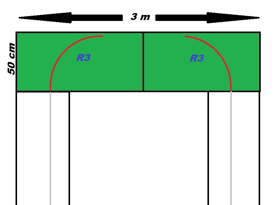

Mi accingo a costruire 2 nuovi moduli da collegare ai moduli già fatti, larghi circa 50 cm e lunghi 3 metri in totale. Questi moduli ospiteranno due curve R3. Avendo io adoperato binari peco cod 55, che marca/tipologia di curve R3 mi consigliate di acquistare? Grazie a chi saprà aiutarmi

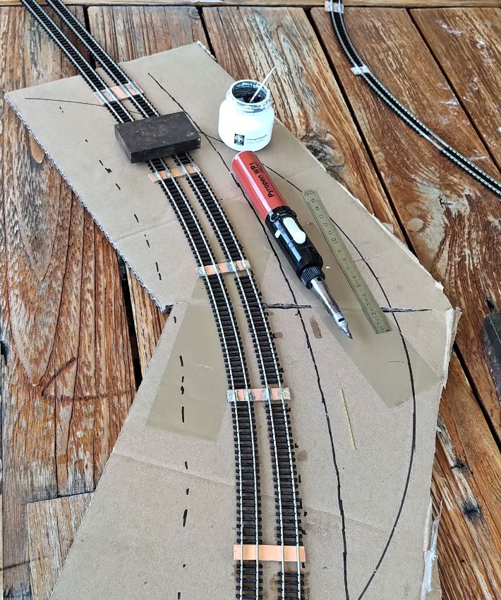

Martin Kernl (Spur Neun) sul Chiemsee ci aveva mostrato un trucco geniale (e tutto sommato banale) per preservare l'allineamento dei flessibili in curva...

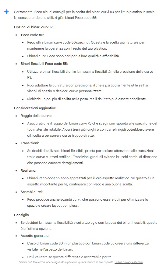

Infatti ho chiesto all'intelligenza artificiale e mi ha dato le vostre stesse risposte. :D :D :D

Grazie a tutti :D . Volevo binari curvi R3 e non flessibili, solo perchè tutte le curve andranno nascoste in galleria ;)

Ecco, questa era una precisazione essenziale e da fare preliminarmente Alex, cambia tutto :D
Perchè se sono nascosti, puoi usare ogni tipo di binario senza problemi ...
Mi lascia un pò perplesso la soluzione di Martin Kernl, su curve così ampie non si dovrebbero (a mio avviso) tralasciare le inclinazioni dei binari nel qual caso non mi sembra fattibile adottarla dal momento che le due linee sono saldate assieme :roll: :roll: :roll:

Dall'altro lato la saldatura dei binari (nel caso dei flessibili) dovrebbe scongiurare cuspidi varie o flessioni non realistiche sulle estremità...
