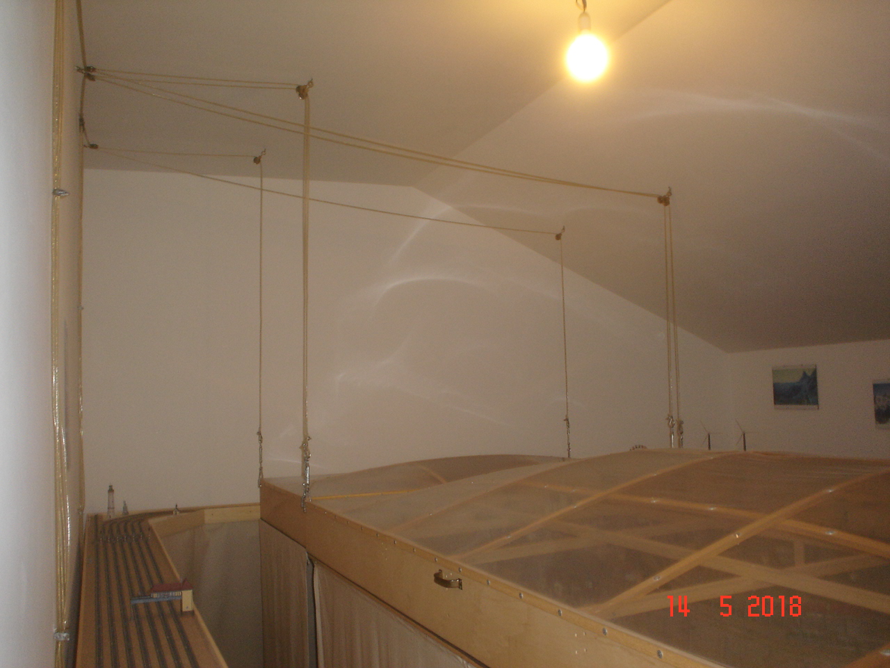

:oops: Con i binari Fleischmann non dovresti avere problemi di questo tipo, opterei quindi per l'umidità che poi con la polvere si impasta sui binari e crea guai :o
Dato che le dimensioni lo permettono io userei un cappello con film in plastica trasparente che lo protegge sia dalla polvere che dall'umidità, ciao Francesco. ;)
P.S. : ti allego foto dei cappelli che coprono il mio plastico :idea: :idea:
sistema sollevamento cappelli plastico 009.JPG [ 550.77 KiB | Osservato 1236 volte ]
