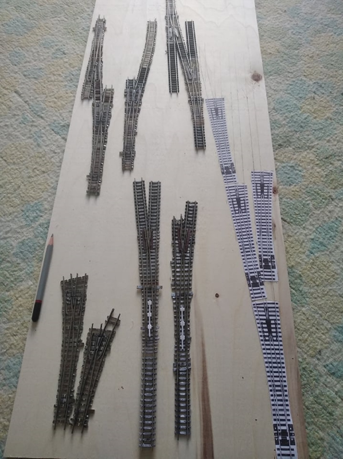

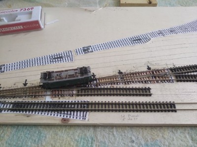

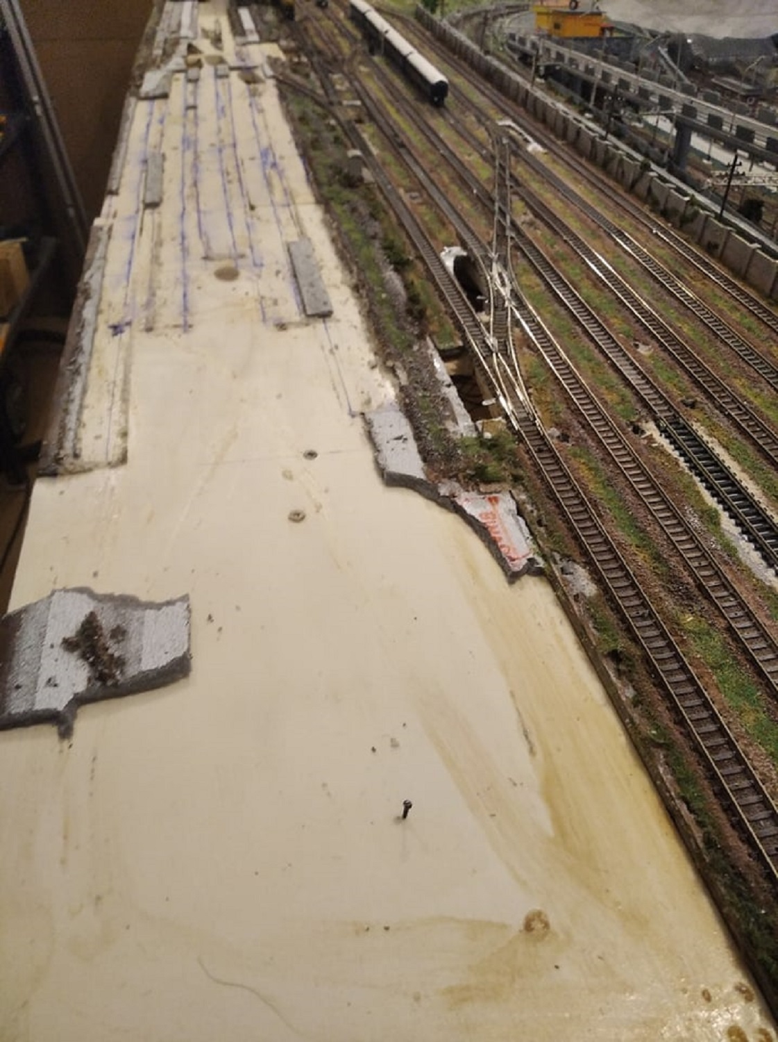

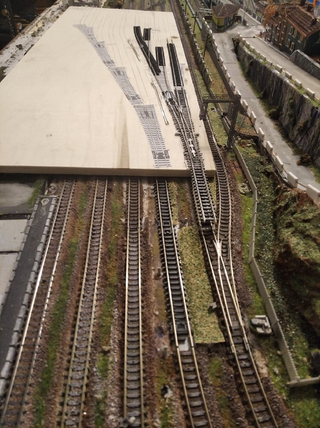

L'idea è scaturita qualche tempo fa con il desiderio di cimentarmi nell'autocostruzione dell'armamento ed in funzione di alcuni suggerimenti da parte di qualcuno di voi (M.M.M. e non solo :lol: :lol: :lol: ) con l'impiego di servo motori in sostituzione dei Peco, da qui la necessità (fisica) di lavorare su di un piano verticale invece di calarmi sotto il plastico :roll: :roll: :roll:
Per ora inizierò con la definizione degli scambi mancanti e la loro presunta collocazione e realizzazione, alcuni sono già stati iniziati e testati, al momento si prevede la messa in opera di altri 6 sinistri e 5 destri alla luce del Layout allegato, e di quattro incroci normali di cui uno già testato elettricamente oltre a quel famoso incrocio denominato "Intersezione", purtroppo la costruzione del doppio inglese presenta eccessive difficoltà realizzative pertanto ho deciso di scartarlo impiegandone qualcuno in più di quelli classici, per fine Settembre inizio Ottobre prevedo lo smantellamento di tutta l'attuale zona scalo e successivamente spero di iniziare la posa della struttura ribaltabile in modo di darmi agio nei relativi montaggi sul piano orizzontale dell'armamento e su quello verticale dell'impianto elettrico :roll: :roll: :roll:
Le due curve laterali rappresentano l'attuale tracciato dove dopo un centinaio di mm si andranno ad intestare le linee del nuovo Layout, nella parte alta non ho ancora previsto nulla ma credo che già così si dovrebbe avere un discreto scarico di carri e convogli mantenendo libere due linee in entrambi i sensi di marcia :roll: :roll: :roll:
Si accettano osservazioni e consigli se costruttivi, diversamente saranno cestinati :lol: :lol: :lol:

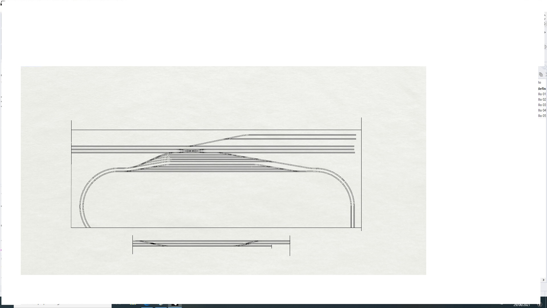

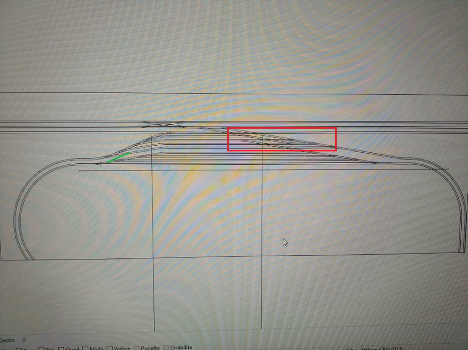

ciao Giancarlo
ti ho evidenziato quelli che, secondo me, sono 2 punti su cui c'è da metter mano.
Il primo (linea verde): ho notato che nel lato dx dello scalo c'è una comunicazione tra le linee che a sx non c'è...ho solo ipotizzato la posizione sul lato sx in modo da non precluderti alcun passaggio nei 2 sensi si marcia
Il secondo (area delimitata in rosso): non son riuscito a capire bene la cascata di scambi in quella posizione...vedo tanto tanto spazio occupato da un paio di linee che potrebbero essere unite in modo da lasciar libero spazio per allungare i binari
Una domanda...i 3 binari nella parte superiore sono parte integrante dello scalo/tracciato o sono messe in previsione di occupare la zona? con una pianificazione attenta (in rete si trovano centinaia di planimetrie di scali merci da cui prendere spunto) con lo spazio che hai vien fuori uno scalo da passarci interi pomeriggi a far manovre ;)

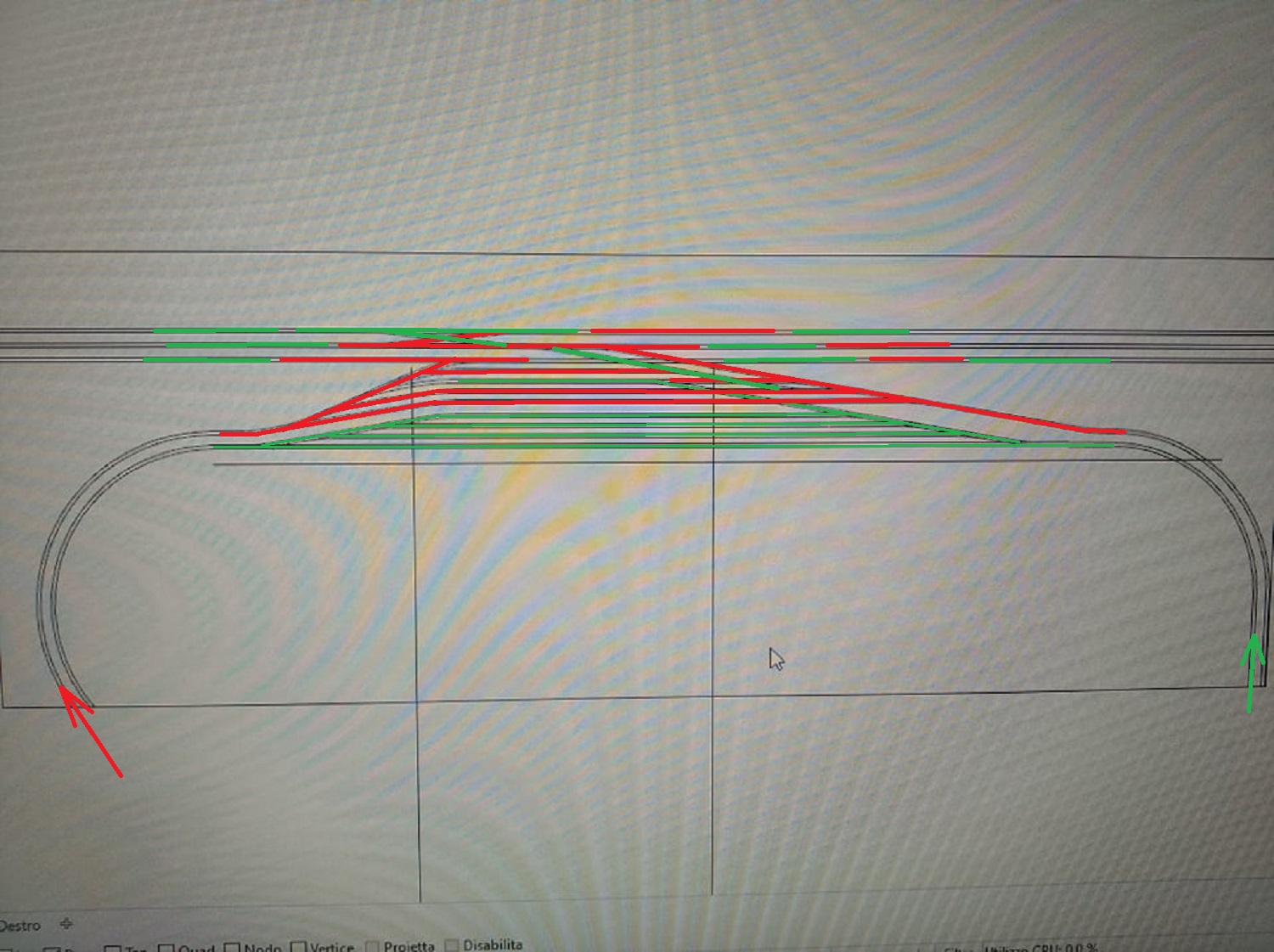

Ciao Matteo e grazie per le osservazioni, probabilmente la foto non è molto chiara essendo ricavata dallo schermo del PC, ho ripreso il tracciato indicando con le frecce le rispettive direzioni dei convogli, la verde che entra da destra verso sinistra potrà occupare due binari di transito e due di sosta, mentre la rossa oltre ai due di transito fungerà da servizio nel caso convogli verdi debbano entrare nello scalo superiore, quella nota che mi hai indicato a sinistra è voluta le 4 linee nei due sensi di marcia dovranno essere sempre libere, almeno questa sarebbe la mia intenzione (uso il condizionale) fatto salvo un convoglio verde in manovra per l'entrata nello scalo superiore, lo spazio oltre l'incrocio di intersezione per il momento non prevede altri binari, magari potrebbe venirmi voglia di inserire uno scalo marittimo :lol: :lol: :lol:

Questa mattina mi è venuto a trovare l'Amico Claudio ed assieme abbiamo rivisto il Layout del nuovo scalo ed abbiamo deciso di eliminare un pò di incroci che avrebbero reso difficoltoso il transito nella parte superiore dove ci sarebbero stati problemi di interconnessione tra differenti convogli provenienti dalle due direzioni opposte, onde evitare le suddette problematiche si è pensato di usufruire della stazione a valle riportata in calce dove è possibile effettuare delle sostituzioni di locomotive e di cambio di linea senza problemi, resta ancora da definire l'eventualità di ampliare il fascio binari nella zona superiore anche se in linea di massima sarà occupata in buona parte da magazzini ed officine, durante la messa in opera valuteremo il da farsi, per questa Estate ci fermiamo allo stato attuale, in Autunno con il fresco riprenderanno i lavori di manovalanza pesante :lol: :lol: :lol:

mi piace decisamente di più...è molto molto più essenziale come schema :D :D :D
non dimenticare l'asta di manovra e dei binari per arrivi/partenze dallo scalo (in modo da non impegnare la piena linea con le manovre) ;) ;) ;)

Ciao Matteo, mi fa piacere che condividi le modifiche, si certamente abbiamo preso in considerazione proprio quest'ultimo elemento, praticamente possono viaggiare due convogli nei rispettivi sensi di marcia senza nessun intoppo ;) ;) ;)

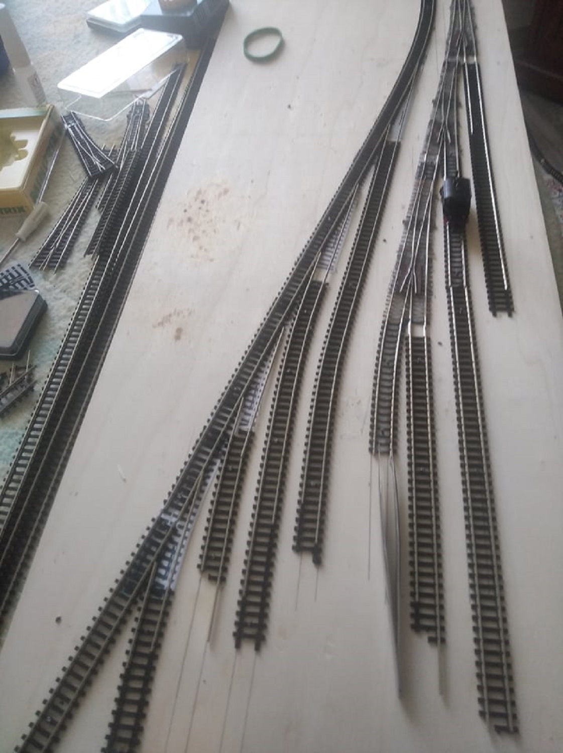

Oggi sono iniziati i lavori di smantellamento della zona scalo, nel contempo si sono rese necessarie delle verifiche con il simulacro del nuovo armamento per verificarne la fattibilità ;) ;) ;)
Lo scambio in primo piano sarà eliminato come pure la linea corrispondente, questo per poter avere un maggior agio nella costruzione del fascio binari montato su una ribaltina per consentire un maggior agio nel montaggio della parte elettrica (è brutto diventar vecchi :lol: :lol: :lol: )

Ciao Ragazzi, nulla a che vedere con le splendide immagini delle manovre a Porta Genova e neppure sul Trattore (che poi io non capisco per quale motivo sia stato definito Trattore :roll: :roll: :roll: ) si tratta di una motrice per autoarticolati ed i successivi sono degli autotreni (tanto per farti le pulci e solo per invidia :lol: :lol: :lol: ), a parte la battutaccia sul Claudio, ho terminato (quasi!!!) il primo fascio di scambi AV per il nuovo costruendo Scalo e ne ho testato la percorrenza oltre alla conducibilità, prossimamente attaccherò il fascio sinistro, un tantino più complicato anche per la presenza di un tre vie :oops: :oops: :oops:

Si prosegue con lo smantellamento del precedente scalo mentre continua la costruzione del nuovo armamento con l'inizio lavori del secondo fascio di scambi AV :roll: :roll: :roll:
