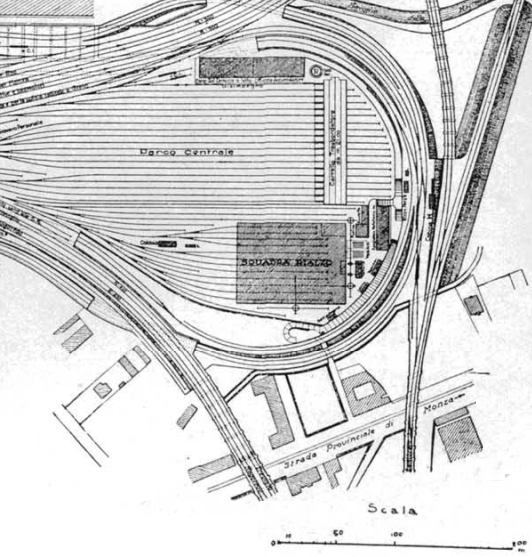

io quando mi voglio consolare un po' mi guardo questo prezioso santino che tengo amorevolmente da parte. Lascio a voi fare due conti...
RaggiStCentrale.png [ 314.77 KiB | Osservato 1115 volte ]
 Oggetto del messaggio: Re: Raggi binari
MessaggioInviato: 13/02/2021, 19:52
Messaggi: 770
Città di residenza: Schio
Vedo un mondo di R2, R3, R4, R5 ed R6 che si incontrano :mrgreen:
