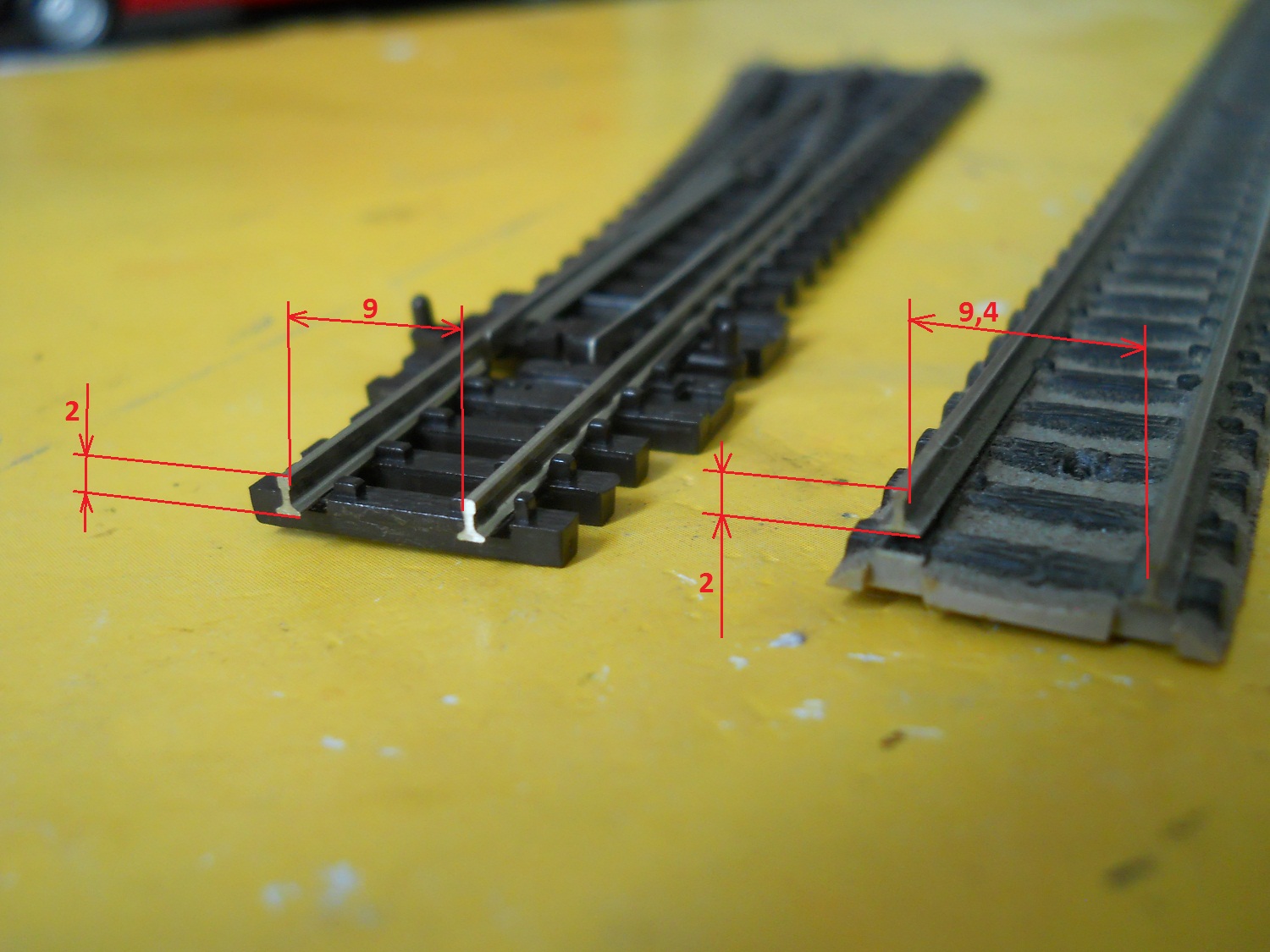

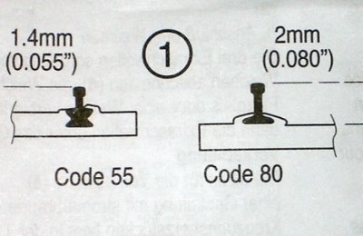

Scusate se ritorno su un argomento diciamo "personale" riguardante l'intenzione di passare dagli scambi FL ai Peco, per curiosità ho acquistato uno scambio Peco errando nell'acquisto e prendendo un Cod. 80 invece del 55, però mi stanno sorgendo dei dubbi anche andando a ritroso nel nostro Forum dove si trattava un argomento simile ma specifico sulla scelta tra Cod.55 e Cod.80 nel Topic dedicato è stata inserita una foto (che allego) dove si davano le dimensioni e le differenze della sezione del binario Peco, ora avendo tra le mani i due "imputati" e rilevando con un volgarissimo calibro ho riscontrato le differenze che ho indicato nella seconda foto allegata, in pratica il Cod.80 ha la medesima altezza del profilo FL ma presenta una differenza dell'interasse del binario di 0,4mm , Mi e Vi domando, ma questa differenza non potrebbe crearmi dei problemi nell'accoppiamento tra un modello ed un'altro tralasciando la nota di Massimo relativa all'altezza tra PF e piano di appoggio recuperabile con l'aggiunta di uno spessore?

0,4 mm si recuperano automaticamente con l'elasticità della rotaia (due decimi per parte!). Le scarpette costrignono comunque i profili ad essere allineati. Inoltre dalla tua foto sembra che le ultime ganasce di attacco delle rotaie alla base siano mancanti, se ha misurato all'estremità magari l'allargamento è solo lì.
Mai avuto problemi di scartamento nell'unire binari di diverse marche.

Si Massimo, scusami ho tralasciato di specificare di non prendere in considerazione la foto FL in quanto un binario di scarto, la quota dell'interasse l'ho presa al centro del binario, anche se "diversamente giovane" riesco ancora ad impiegare i pochi Neuroni presenti :lol: :lol: :lol: (guarda che è una battuta, ho capito perfettamente lo spirito della tua osservazione ;) ;) ;) ).
Ho riaperto il Topic per avere delle certezze da parte di chi ne sa più di me :D :D :D
