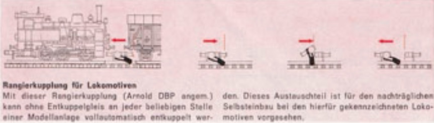

Arnold aveva anche una cosa chiamata Rangierkupplung, era un meccanismo meccanico basato su un'astina che in retromarcia alzava il gancio. Anche questo, in linea di principio è interessante, non so quanto bene funzionasse. Sarebbe applicabile anche ai vagoni (almeno alcuni).
Rangierkupplung.jpg [ 52.38 KiB | Osservato 1360 volte ]
