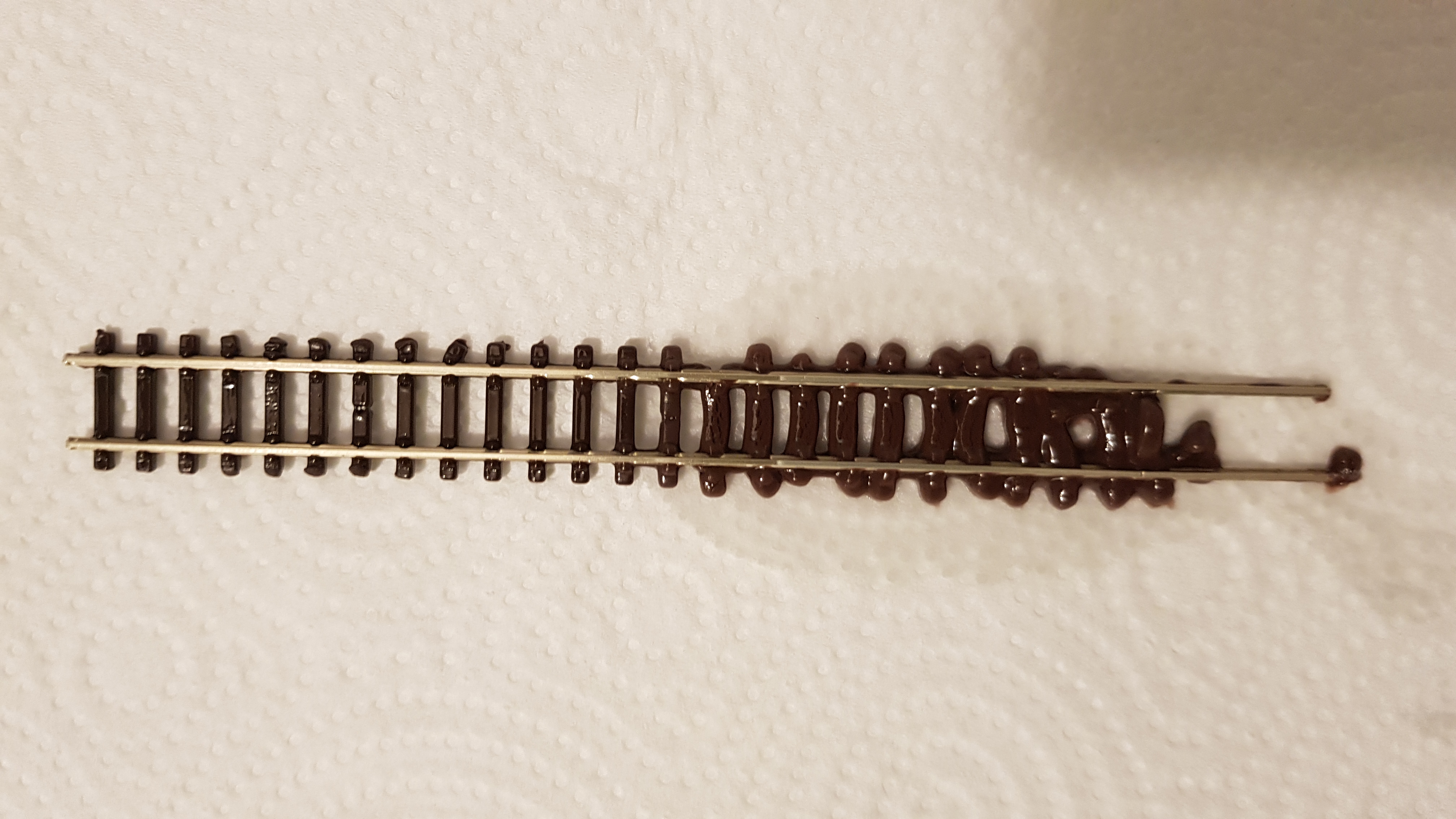

Già che avevo barattolo e binario ho provato anche con Chantecler, con cui ero riuscito a opacizzare, dopo vari lavaggi, una catena bici in acciaio.
Lasciato immerso il binario una decina d'ore: nessun effetto.
Ma non consiglio di usarlo sui binari perchè lascia un residuo che bisogna sciacquare abbondantemente.
Allora ho deciso di usare qualcosa di più "aggressivo", per vedere fin dove resistono le traversine: acquaragia !
E' stata sufficiente un'oretta ...
20221017_205513.jpg [ 1.96 MiB | Osservato 2034 volte ]
Le traversine mancanti non le ho tolte io, sono rimaste sul fondo quando ho sollevato il binario, e anche le traversine fuori acquaragia erano un po' ammollate dai vapori
Non la userei per pulire :lol: :lol: :lol:
20221017_205605.jpg [ 2.43 MiB | Osservato 2034 volte ]

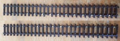

La diversa capacità di riflettere la luce è più che evidente. In quanto alla diversa capacità di captare la corrente con dinari sporco/pulito, posso solo fare riferimento ai miei 50 anni di esperienza in scala "N". Tralascio quella antecedente in scala "H0. - Francesco
DSCN1291.JPG [ 3.37 MiB | Osservato 1983 volte ]

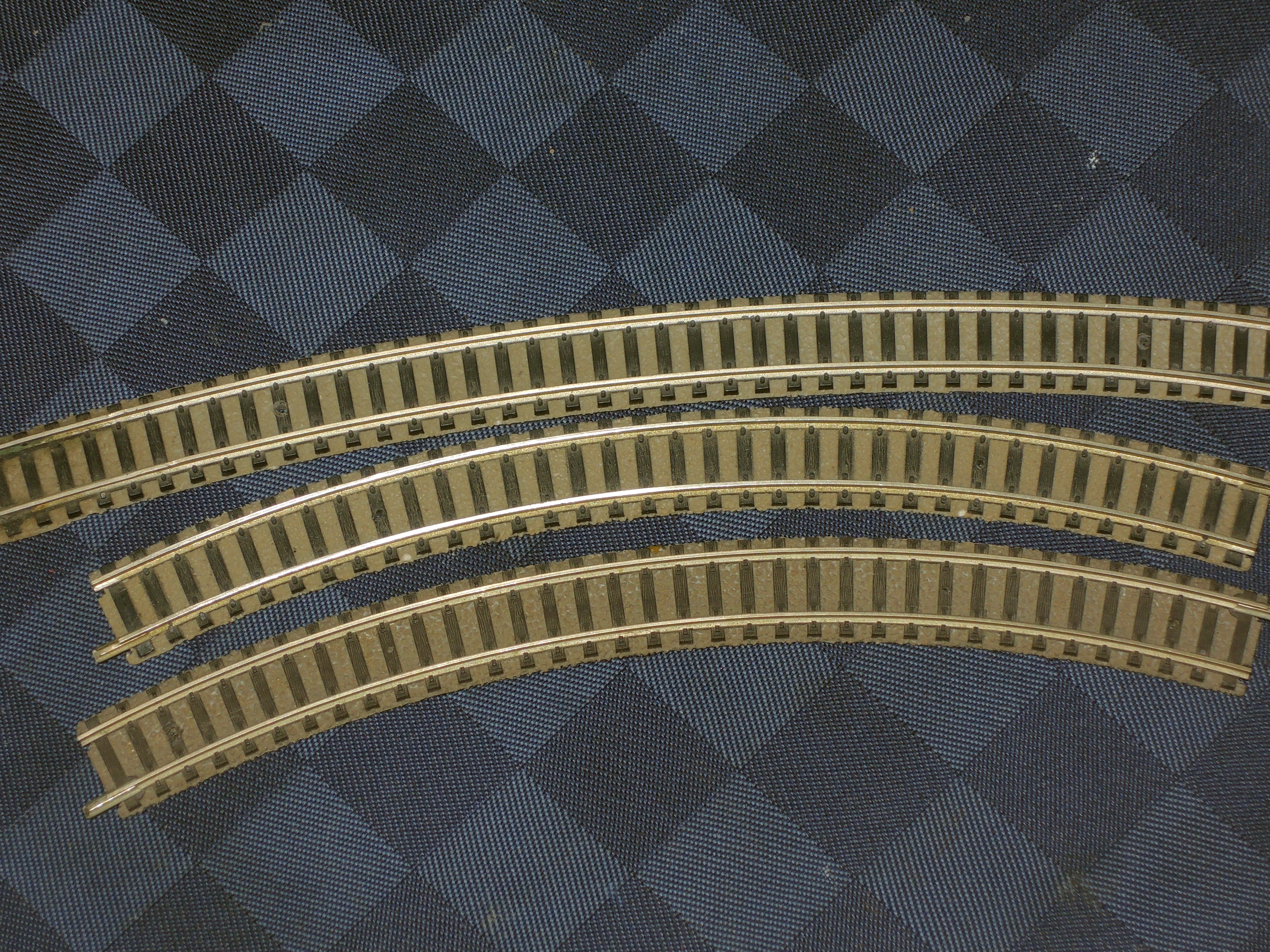

C'è una bella differenza rispetto ai miei FL senza massicciata.
I tuoi somigliano di più a questi che avevo smontato dal plastico di 30 anni fa e da 20 anni avvolti in un foglio di giornale e mai puliti.
Anzi, forse sono messi meglio i miei, eccetto il primo in alto, che potrei usare per qualche prova di conduzione e pulizia.

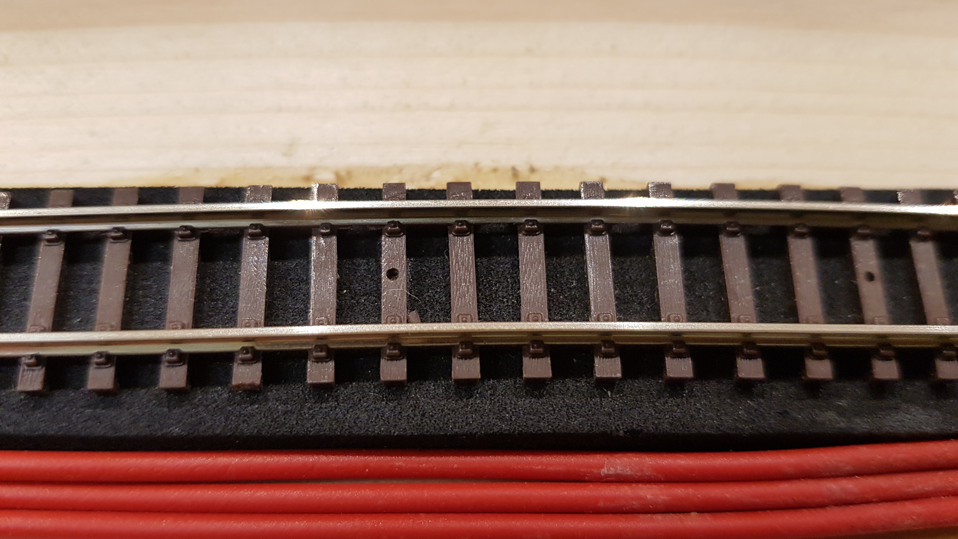

Non mi ero ricordato fino a oggi di avere questi vecchi FL Profi, ottimo banco per sperimentare.
Provenienti da un plastico in uso fin verso il 1995, poi abbandonato (quindi binari esposti a polvere/umidità) e smontato 20 anni fa.
Ho preso il binario che sembrava più pulito dei 4 sopra fotografati (quello in basso), ho messo sopra una loco che pesa 45g, ho alimentato in continua a 12 V e la loco si è subito mossa, avanti e indietro, senza problemi.
Ho preso il binario che riluceva meno (quello in alto) e la loco non si muoveva.
Ho pulito un po' con straccio e benzina Avio, ma non molto di più di come pulisco un binario nuovo, da cui generalmente tolgo più nero che successivamente con le pulizie annuali.
La loco si è mossa avanti e indietro senza problemi
20221018_152530.jpg [ 3.05 MiB | Osservato 1953 volte ]
Tensione minima per far muovere la loco sul primo binario 6 V, sul secondo poco meno di 8 V (ma pulendo un po' di più sono sicuro che arriverei come sul primo).
Attenzione: DC puro, non PWM. Non sono esperto di loco alimentate in DC, ma credo che siamo vicini al minimo, e il primo binario assolutamente non pulito.
Ognuno faccia le proprie deduzioni.
La mia opinione è che:
- le rotaie non si ossidano oppure, se anche si ossidano, questo non diminuisce la captazione; un'ossidazione non si toglie semplicemente con straccetto e benzina ma solo con abrasione (fonti: un amico che professionalmente si occupa di trattamenti superficiali e mio figlio ingegnere dei materiali, sul web non trovo nulla a riguardo)
- ad impedire o diminuire la captazione è lo sporco che si accumula sulla rotaia, rimovibile con un qualsiasi prodotto per pulizia di grassi, ma che non lasci residui che poi inglobano polvere e quindi peggiorano poco dopo la situazione (come provato da Fabio col pulitore di contatti)
anche con la gomma si può rimuovere lo sporco, e spero prima o poi di trovare qualcuno che abbia accesso ad un microscopio da centinaia di ingrandimenti, che quindi possa fare una prova seria e dare un responso definitivo riguardo all'eventuale produzione di microsolchi sulla rotaia
- considerando che io alimento ogni spezzone e non ho problemi di captazione, considerando che questa prova è stata fatta alimentando direttamente le rotaie (pur solo appoggiando i puntali dell'alimentatore), leggendo Fabio che dice di aver avuto miglioramenti nettissimi anche grazie a questo accorgimento, mi convinco sempre più che fidarsi della conduzione delle scarpette sia una pessima idea, e che sia questa la causa principale di problemi (poi qualcuno può essere fortunato, ma basare la posa dei binari di un plastico sulla speranza ...)
Certo alimentare ogni spezzone, e scambio, è ben più lungo e complesso che mettere due scarpette. Scelte personali.
