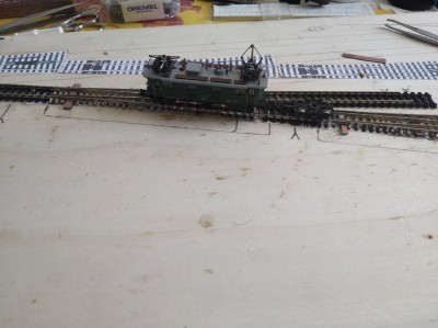

E con oggi ho terminato i quattro gruppi di scambi che andranno montati sul prossimo scalo, questi li ho testati senza una ragione precisa con una Fleischmann 7369 accoppiata ad un carrello folle in spinta tanto per cambiare, diciamo che avendo i carrelli anteriori folli mi sembra sia più suscettibile ai facili deragliamenti rispetto ad una loco senza carrelli, devo ancora fissare il centraggio della movimentazione sugli AV ma preferisco farlo quando avrò a disposizione tutto il materiale definitivo, per ora con l'aiuto dell'Amico Claudio Schena che mi sta aiutando nella risistemazione dell'impianto elettrico "anzi la parte più difficile per le mie gambe me la gestisce lui infilandosi sotto il tavolato :roll: :roll: :roll: " una volta terminato questo lavoro inizieremo con la messa in opera previo test dei motorini elettrici per la movimentazione degli scambi gestiti da un gruppo di ESU, sarebbe mia intenzione collegarli sia ai segnali adiacenti che ad un sinottico che mi segnali la posizione degli aghi se in linea o in deviata tramite una serie di led, vedremo :roll: :roll: :roll: , per ora solo nella mia testa come sempre :lol: :lol: :lol:
La restante parte dello scalo vero e proprio la devo ancora considerare, alcuni binari riprenderanno la precedente configurazione, per gli scambi ne ho diversi di autocostruiti in precedenza ed intenderei utilizzarli, una cosa alla volta ;) ;) ;)

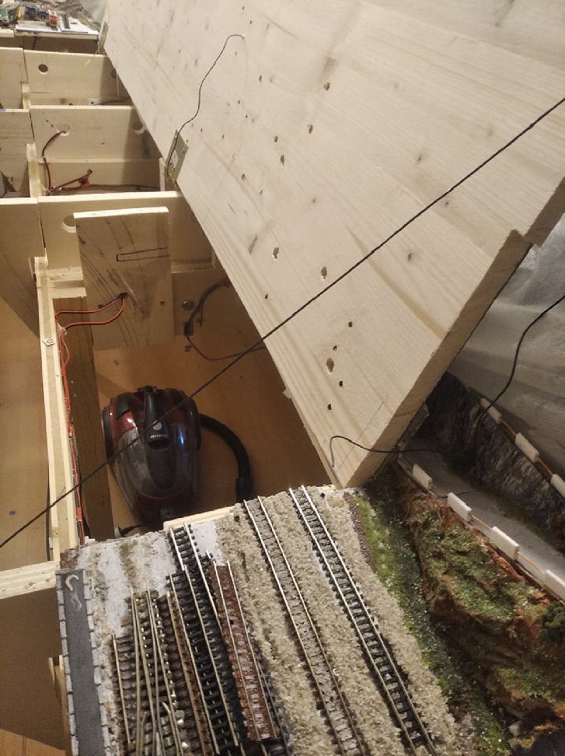

Tra ieri e l'altro ieri ho collegato il lato sinistro della tavola mobile con la rispettiva parte del tracciato preesistente fissa consolidando il posizionamento dei principali binari di entrata ed uscita dal nuovo scalo, ho testato questa mattina il passaggio di una loco con al traino 2 carri a due assi ed uno a carrelli senza problemi, per fare questo (molto probabilmente i G.M. avranno un motto di disgusto, ma lo sapete che io sono fatto così :roll: :roll: :roll: ) , ho depositato la massicciata nel tratto interessato ed a essicazione avvenuta ho eseguito una bellissima incisione tramite Dremel sui due binari interessati consentendomi in questo modo di sollevare la parte mobile per poter successivamente lavorare con agio nella parte elettrica ;) ;) ;)
Devo ancora terminare il posizionamento di 3 scambi che saranno indirizzati verso i corrispondenti tronchini nella zona industriale per ora solo nella mia mente :roll: :roll: :roll: successivamente farò la medesima operazione sul lato destro prima di metter mano all'impianto elettrico :x :x :x

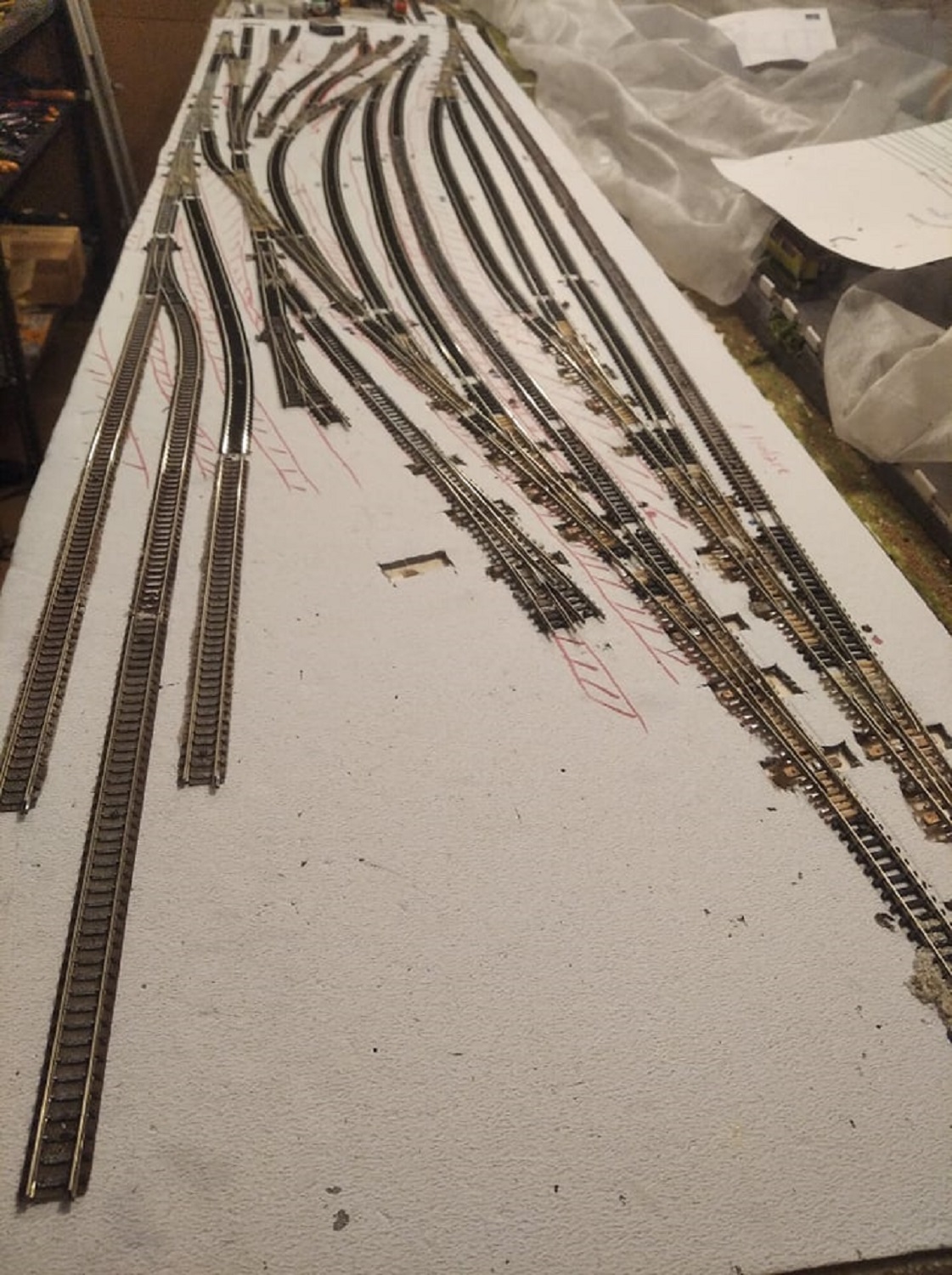

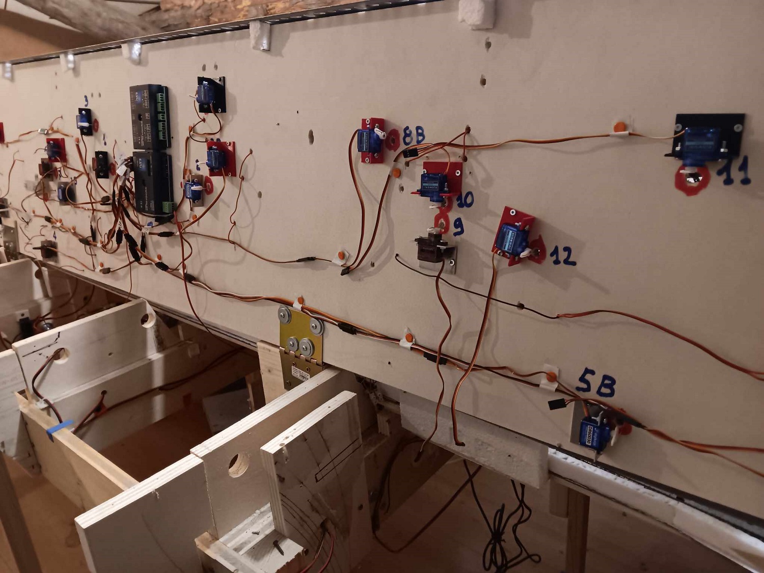

E finalmente dopo una pausa diciamo decisamente prolungata ho ricominciato a riprendere in mano il mio plastico e precisamente il rifacimento della zona scalo impostando la medesima su di un piano ribaltabile in modo da non mettere a dura prova la mia schiena :lol: :lol: :lol:
Dopo la stesura del nuovo tracciato, e del ballast successivamente verniciato color terra di Siena (a me piace così, però l'ho successivamente sporcato di bianco con pennelllo a secco), è iniziata la fase a me più ostica, il montaggio dei servomotori con i loro collegamenti, mi manca ancora il montaggio di una seconda centralina per comandare tutti i 20 scambi che compongono lo scalo, però sono decisamente soddisfatto anche perché di questi 20 scambi 18 sono autocostruiti mediante l'impiego di traversine stampate in 3D e di pezzi di binario ricavati da dei flessibili opportunamente lavorati, quindi soddisfazione doppia :lol: :lol: :lol:
Sicuramente qualcuno stocerà il nasino per la grande confusione nei vari collegamenti, ma come molti sanno io e l'elettricità non andiamo molto d'accordo, e poi l'imporante è che il tutto funzioni :lol: :lol: :lol:

Scusa Giancarlo, ma visto che usi il filo di acciaio armonico in verticale, non metti un piastrina metallica sottile (5-6/10) con un foro poco più grosso del filo appoggiata sotto il piano per fare da fulcro?
Concordo e tutto sommato non vedo tutta sta confusione di cavi, ho visto di peggio
Buona continuazione, ora pero' sono curioso di sapere se tutto funziona :mrgreen:

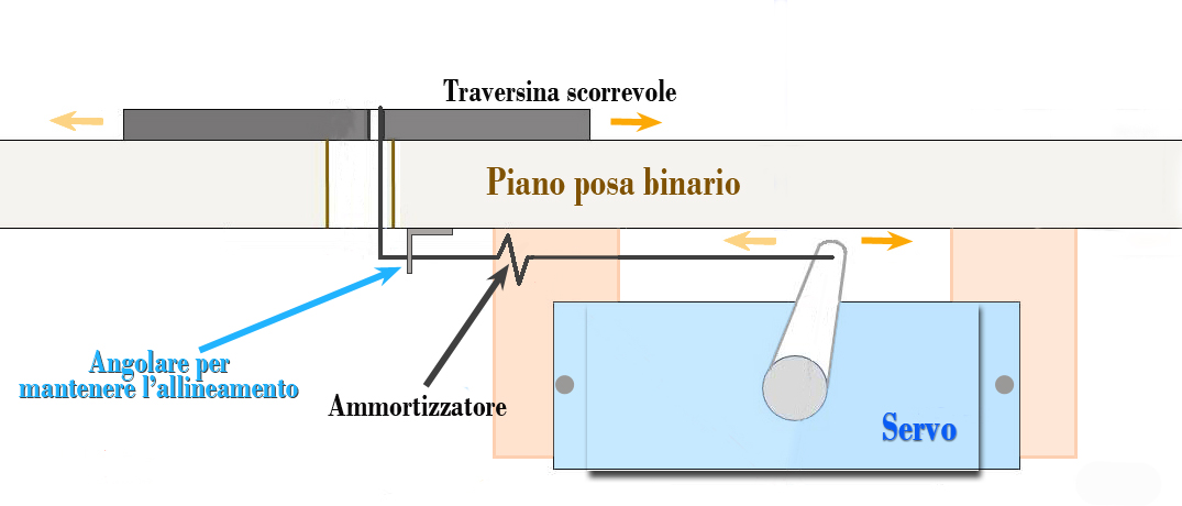

Certo Giancarlo, come l'hai installato tu va benissimo.
Poi per correttezza d'informazione io i servo li installo in un altro modo. Qui sotto lo schema di come ho installato molti dei miei servo.
