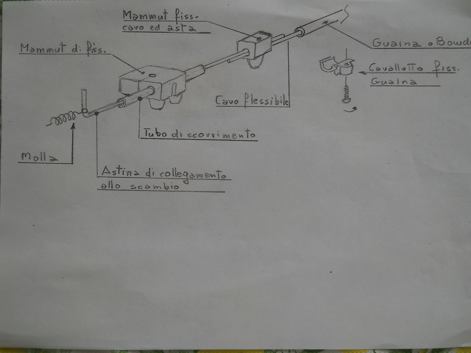

Ragazzi, non vi voglio tediare con le mie "puttanate" vediamo se riesco ad esprimermi meglio grazie ai miei proverbiali "schizzi" ;) ;) ;) , abbiamo un tondino in ottone diametro 1,3 lunghezza circa 200mm che ripiegato ad L si infila nella levetta che esce dallo scambio FL, scorre all'interno di un tubicino sempre in ottone lungo circa 50mm che tramite un doppio Mammut viene fissato al piano sottostante del plastico, proseguendo il tondino iniziale va ad incontrarsi con l'estremità del cavo in acciaio il quale a sua volta scorre all'interno della nostra "Guaina" (in italiano), per il fissaggio dei due "corpi, tondino e cavo vi è un'altro Mammut che li rende solidali, all'estremità opposta si trova il terminale del cavo con un cilindretto per la presa manuale (questo l'ho tralasciato nel disegnino ma credo abbiate capito), ho previsto una mollettina di richiamo per tenermi lo scambio sempre in una certa posizione (che presumo sia deviata) ma questo non è un problema, non capisco quale sia la preoccupazione di sottoporre il cavo a spinte non naturali, in effetti il cavo sarebbe giusto che lavorasse a trazione e non a spinta, ma qui stiamo parlando di pochissimi grammi non di chilogrammi, inoltre chi mi vieta di farlo ritornare a riposo una volta che ho eseguito il passaggio di un convoglio, ho previsto di segnare sulla staffetta dove si aggancerà il terminale due posizioni con indicate delle frecce che mi indicheranno le rispettive posizioni degli aghi, lo sapete benissimo che non amo particolarmente l'elettronica e tutti i suoi derivati, forse è un regredire ai primi dell'ottocento come enunciato dall'Amico Francesco ma se a me semplifica la vita perché NO ???!!!! :roll: :roll: :roll: mi scrollo di dosso (o meglio da sotto il tavolato) tutto quell'insieme di fili che a me danno solo problemi, inoltre mi diverto nell'applicare un qualcosa che ho pensato io anche se in ritardo rispetto a qualcun'altro ma è pur sempre un piacere ed un divertimento :lol: :lol: :lol:
Schizzo comando scambi.jpg [ 378.83 KiB | Osservato 946 volte ]

Ma Giacomo, non scherziamo, non l'ho presa per una critica la tua osservazione che tra l'altro è più che corretta anche se da reminiscenze scolastiche, ho solo pensato di fare un po di chiarezza caso mai non lo fossi stato in precedenza, non avevo voglia di salire in soffitta a fare foto, ho fatto prima a fare uno schizzo ed evitare una leggera sauna al mio "cervello" date le temperature di questi giorni, per fortuna che sta arrivando un altro temporale come ieri sera, almeno di notte si potrà dormire e magari pensare ad altre "puttanate" da fare :lol: :lol: :lol:

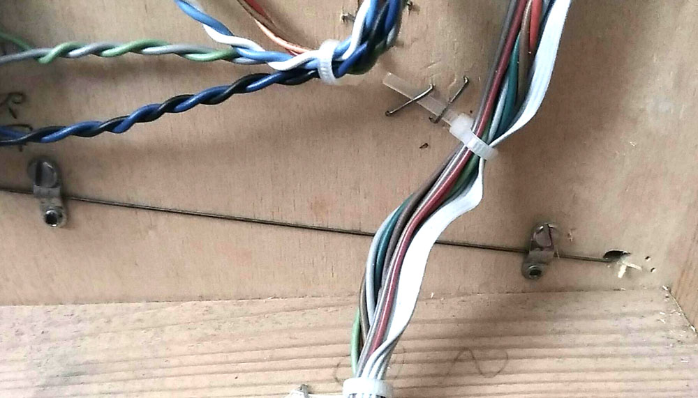

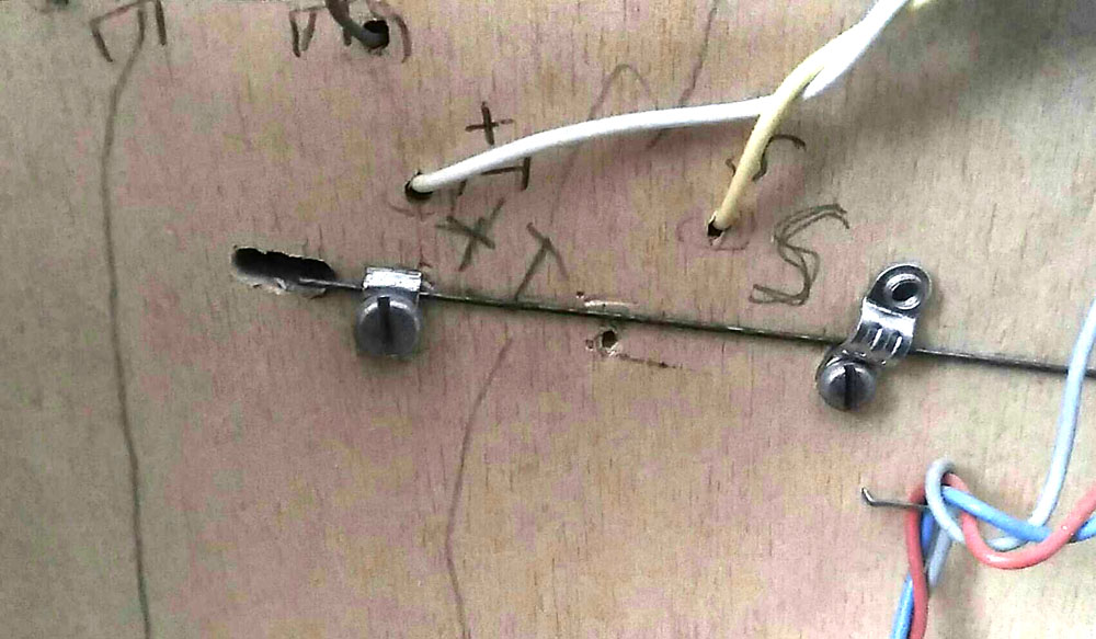

Giusto per dimensionare la cosa: quanto è lungo il tratto realizzato con il filo del freno?
Una nota: il tondino a 1,3 è decisamente sovradimensionato! Lo scambio FL richiede un azionamento leggerissimo e poi il tondino è guidato nel tubicino; basta da 1 mm e anche meno.
Mostro in che modo ultraspartano ho realizzato il mio unico azionamento a filo (che è di acciaio da 0,8 mm e quindi non ho ritenuto necessario mettere un tubicino di guida) per uno scambio poco usato in galleria nel modulo Bivio Aurisina.
Commento file: dalla parte dell'anellino da prendere tra le dita
lato comando.jpg [ 135.58 KiB | Osservato 931 volte ]
Commento file: dalla parte dello scambio
lato scambio.jpg [ 138.93 KiB | Osservato 931 volte ]
Le guide non sono altro che pezzi avanzati dei gusci dei connettori Cannon.

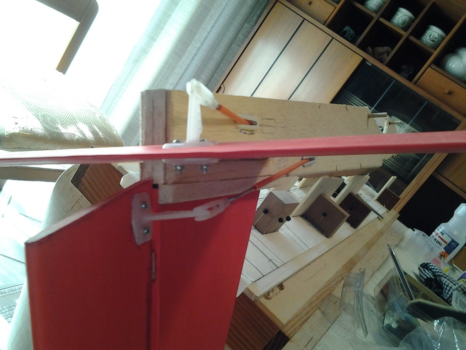

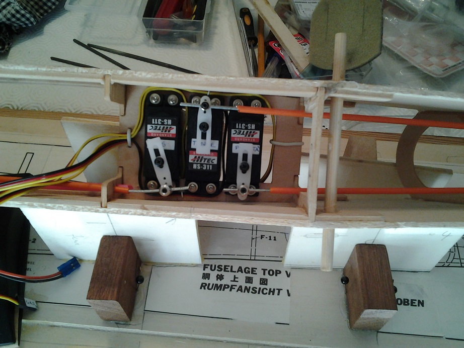

Da quello che ho letto mi sembra d'aver capito che nessuno ha fatto volare aerei.
I bowden sono fatti per spingere e per tirare, basta aver l'accortezza di fermarli qui e la.
Nel'aereomodellismo lo sforzo dei suddetti puà variare da qualche kg a 40/50 kg nei modelli più grossi e veloci. Esistono quindi bowden per tutti i tipi di sforzo, andiamo da quelli in nylon, fibra di vetro, carbonio, trecciola d'acciaio a barre d'acciaio.
Lo sforzo di uno scambio sarà di pochi grammi quindi occorrerà un semplice bowden in nylon da 2 mm più la guaina arriviamo a 3 mm di diametro, si possono fare di tutte le lunghezze e fissare i terminali con pinzette di nylon o metallo molto semplici da fissare. Inoltre ci sono all'occorrenza delle squadrette di nylon a 90° per ampliare o diminuire il comando. Il tutto è regolabile al decimo di mm.
Vi allego due foto trovate in rete dove si capisce l'entrata e l'uscita del bowden, in questo caso in trecciola di acciaio.
Poi ovviamente ognuno fa come gli pare......
FOTO-6.jpg [ 198.91 KiB | Osservato 887 volte ]
FOTO-13.jpg [ 177.64 KiB | Osservato 887 volte ]
