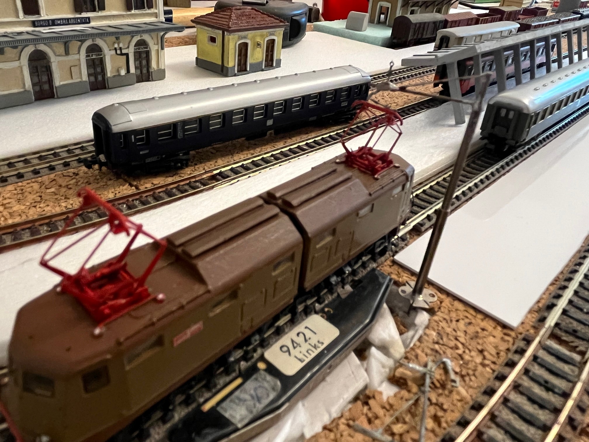

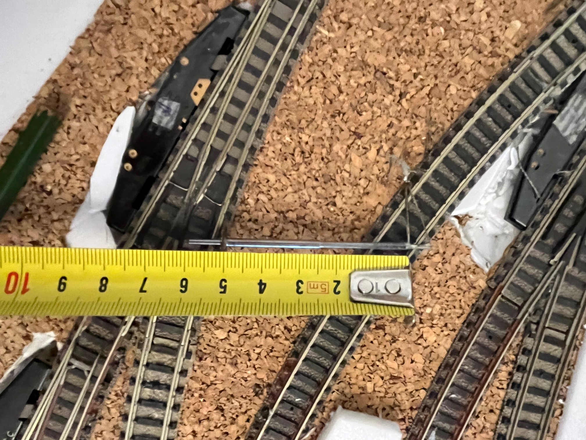

ho alcune domande che riguardano le misure dei pali della linea aerea tipo M
possiedo tre tipi di pali + quelli che coprono più binari di Lineamodel che devo ancora assemblare.
di questi pali singoli, due sono in metallo e un tipo in plastica, il modello in plastica è il più lungo in altezza, se misuro dal dove tocca il supporto al palo orizzontale che poi sosterrà la linea aerea.
I modelli in metallo sono però piuttosto bassi, facendo passare il caimano Arnold, il pantografo resta qualche mm sotto, mentre già con l'E636 Lo.Co questo tocca il braccetto inferiore, sulle loco tedesche ancora peggio, i pantografi alzati sono nettamente più alti e non passano.
Leggo da un disegno dimensionato in scala N, (credo sia stato fatto da Alex) che l'altezza nella nostra scala tra il basamento e il braccetto è di 37 mm. ma a questa distanza nessuna Locomotiva con pantografo alzato può passare.
Magari mi sfugge qualcosa, quando dovrebbe essere la distanza corretta tra il punto il braccetto e terra?

Er esempio la 636 di colli a pantografo alzato misura dal ferro 41 mm, uno in più misura una Br Fleischmann, se le metto a 38/39 mm non dovrei mai alzare i pantografi di molte loco.
Può essere che i pantografi non ci facilitino l'installazione della catenaria?
MessaggioInviato: 22/08/2023, 18:41
Messaggi: 1054
I pantografi dei modelli hanno in genere, se alzati, una estensione (giustamente) eccessiva: dovrebbero infatti essere "regolati" in altezza dal cavo della linea aerea. Lo stesso vale per quelli delle motrici vere, che fanno una certa pressione al contatto con la linea aerea.
Quindi in generale se metti i pali ma non il cavo sei nei guai.
Per ovviare, alcuni fissano l'altezza del pantografo con un filo sottile annodato a un braccio per limitarne l'estensione.
