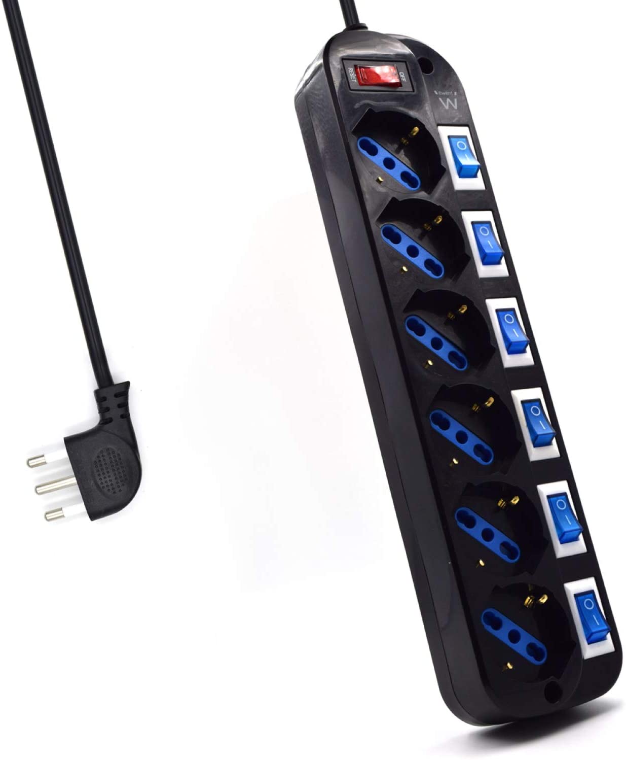

MessaggioInviato: 18/11/2021, 23:15
esatto, esistono così
61nSQeyQdEL._AC_SL1500_.jpg [ 67.98 KiB | Osservato 1129 volte ]
MessaggioInviato: 19/11/2021, 12:24
Iscritto il: 09/03/2018, 11:44
Messaggi: 404
Interessi fermodellistici: Scala HO
Scala N
Epoca III
Epoca IV
Mi avete convinto :D
