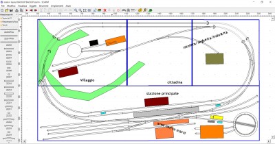

Buongiorno a tutti! Apro un argomento ad hoc per chiedervi un consiglio su che piattaforma girevole acquistare per la stazione principale del mio plastico. Io nel progetto di Scarm, ho messo quella della Fleischman per avere un'idea della dimensioni che avrebbe occupato una piattaforma del genere. Posto una foto affinché anche chi non sta seguendo il progetto possa farsi un'idea.
Tracciato plastico.jpg [ 371.49 KiB | Osservato 1263 volte ]
Anche la piccola stazione di testa ne avrà una, ma sarà di piccole dimensioni e la costruirò in un secondo momento.
Quella della Fleischmann https://www.fleischmann.de/it/product/1 ... ducts.html , è sicuramente quella che mi consentirebbe di girare anche le loco a vapore più grandi (BR 42, oltre che una locomotiva per treni passeggeri veloci che ancora non ho, ma che sceglierò tra BR01, Br03 , Br 39 che sono più lunghe della 42. A me non piace tanto esteticamente, la trovo troppo "moderna" per l'epoca 2.
Discorso totalmente diverso per la piattaforma Minitrix https://www.maerklinshop.de/en/detail/i ... country=28, che trovo più adatta esteticamente alle mie esigenze, solo che temo di non poterci girare le locomotive a vapore più grandi visto che il ponte è lungo solo 130mm (a me basta poterci girare oltre alla BR 42 che dovrebbe starci visto che è simile alla Br 44 e nella descrizione dicono che appunto la lunghezza permette di girare al max locomotive delle dimensioni della BR 44, anche le sopracitate locomotive per treni rapidi, che però secondo me non ci starebbero perché penso siano più lunghe).
Poi scopro che Peco, realizza una piattaforma girevole dal costo in confronto IRRISORIO (al cambio saranno 25 euro su per giù). E un plasticone in confronto, ma colorandola secondo me viene fuori carina. E poi 350 risparmiati sono tanti https://peco-uk.com/collections/linesid ... ntable-kit
Non riesco a capire se sia motorizzabile o meno ed anche qui non capisco quale sia la lunghezza del ponte (diametro piattaforma 150mm, ma penso sia totale, esterno quindi).
Avete altri consigli?

Ciao Mattia, ma scusa le hai guardate bene? Sono 2 cose completamente diverse le prime due rispetto alla Peco, ti credo che costi 25€ non ha nulla, le altre le potrai comandare in DCC, nella Peco non vi sono neppure i tronchini di accesso è paragonabile a quella che mi sono autocostruita ovviamente manuale :lol: :lol: :lol:

se posso permettermi un consiglio...per aumentare gioco e realismo io invertirei piattaforma e deposito in modo da avere anche qualche binario esterno al deposito dove ricoverare le loco che in quel momento non sono in servizio e magari attrezzare uno di quei binari a rifornimento acqua/carbone. Per quanto riguarda la scelta...io mi butterei senza dubbio su fleischmann ;)

Okappa, allora andrò dritto su Fleischmann! Adesso provo a vedere se riesco a farci stare piattaforma e rimessa invertendole tra loro

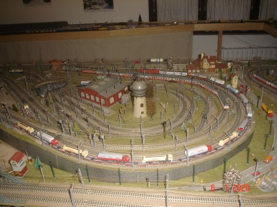

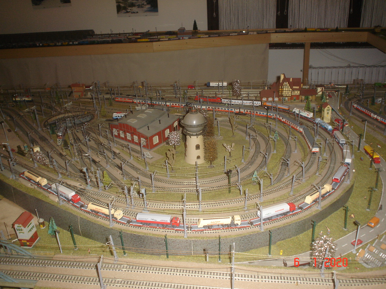

Mattia il bello della piattaforma girevole è che abbia tanti binari di ricovero per le locomotive, quindi ok il binario di
entrata , ma poi se non ci sono tutti gli altri intorno non dice nulla, la mia ne ha 13, ciao Francesco ;)
Ti allego una foto così hai un'idea, calcola che la girevole ha bisogno di spazio, anzi è una grande "mangia spazio " :lol: :lol: :lol:
