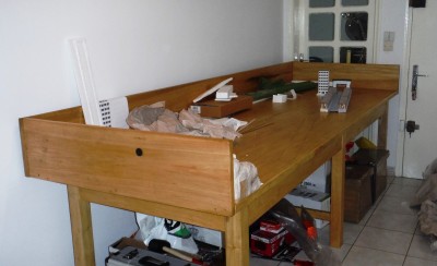

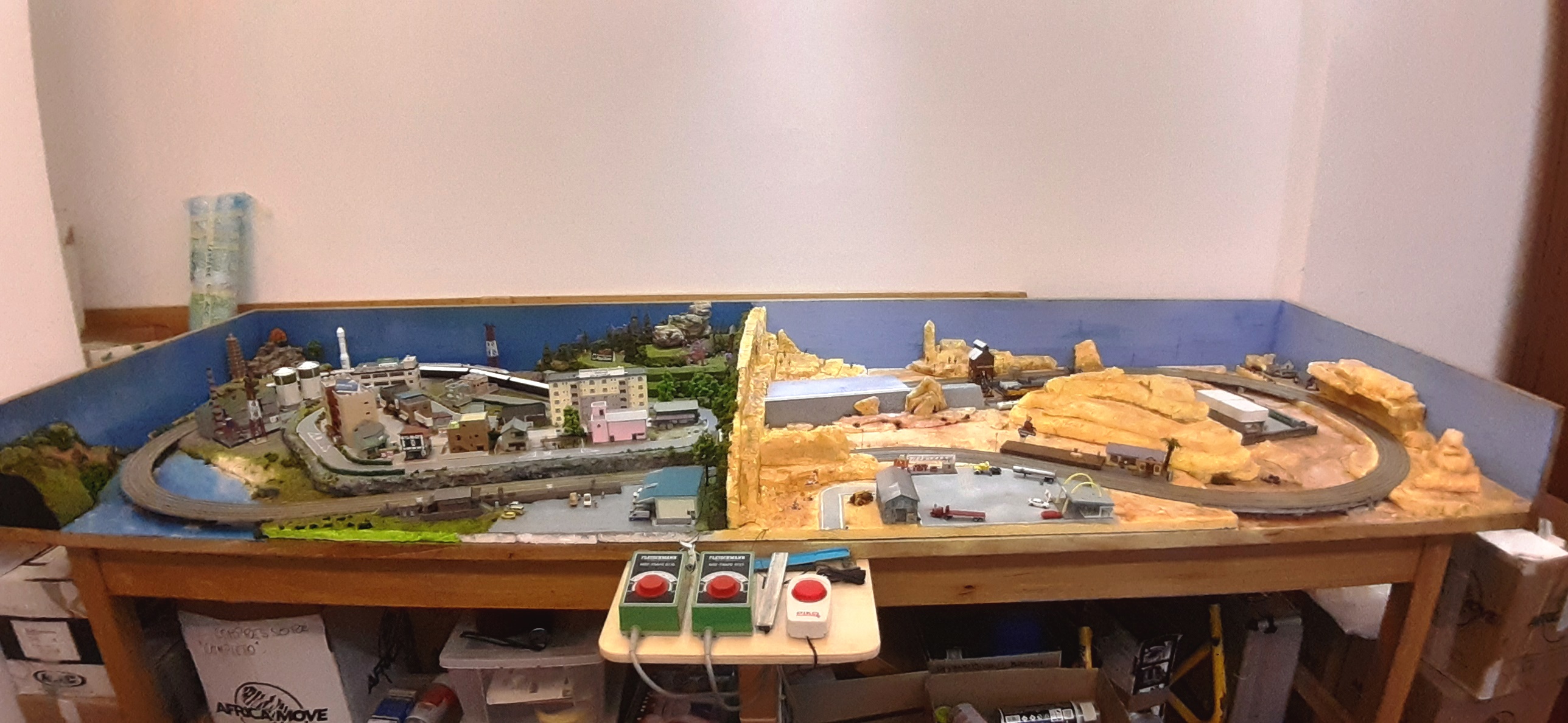

Rifletterò! Però il tavolo (costruito ad Abidjan e ora, dopo essere passato per Ha noi, a Roma) cui faccio riferimento aveva sei gambe (tenute insieme due a due) e tre pareti (qui sarebbero due) che fanno da anfiteatro. Sotto il piano di appoggio, seguendone il profilo, ci solo longheroni che, ulteriormente connettono le gambe e basta, sotto il piano non c'è nulla! l'artigiano ivoriano che realizzò il tavolo si rifiutò di realizzare il "reticolato" e dovetti arrangiarmi. L'unico dubbio che ho e che il piano sia 8e potrebbe essere) più spesso due centimetri. Per farla breve aggiungo due foto (un'immagine vale più di mille parole) che mi auguro siano illuminanti.
Commento file: il tavolo nudo, quasi ...

Commento file: Pronto

Esatto, io intendevo una cosa del genere, però aggiungerei sotto al piano dei listelli di 3 - 4 cm di spessore messi in diagonale tra le gambe per dare più rigidità alle parti centrali... per l'altezza direi tra i 90 cm e il metro non dovresti aver grossi problemi, la profondità (anche di 80 cm) non è tale da impedire di raggiungere anche le parti dietro del plastico.

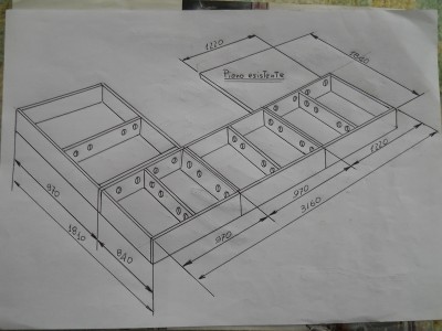

Ciao Francesco con delle travature verticali anche solo perimetrali ci puoi mettere anche un tavolato da 15mm e con un 70 di larghezza non hai problemi che si imbarchi, al massimo dei diaframmi trasversali ma non di più, il mio è concepito in maniera un pò differente ma vai sul tranquillo, per le altezze 1 metro è un'ottima quota ;) ;) ;)

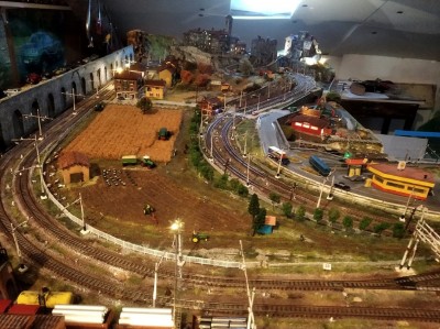

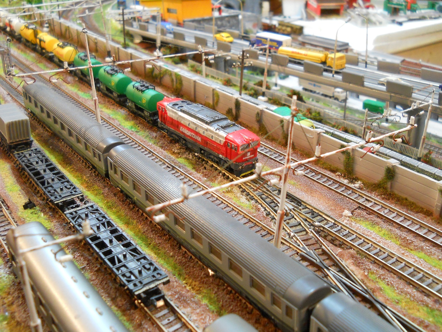

Ciao Francesco da Pretoria :D :D :D Ho anch'io l'ansia da capottamento, per fortuna non mi è mai successo, però mi sono premunito con un muro di contenimento lungo 1500mm ed alto 60, che in questo caso mi fa anche da fondale, mentre ne ho realizzato un secondo nella zona scalo merci onde evitare qualche ruzzolone di qualche rotabile sulla sottostante linea ferroviaria sempre lungo circa 1700mm ma alto 30 che ritengo sufficienti se reliazzato con materiale idoneo, io uso Forex da 3mm ma anche un compensato del medesimo spessore andrebbe bene ugualmente ;) ;) ;)

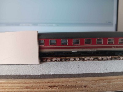

Ciao Giacomo, senza voler far polemiche, spiegami quale sarebbe la differenza tra l'appoggio di un muro di contenimento h 30mm tra metterlo ad altezza del piano del plastico e quella dal piano del ferro, 4mm e secondo te sono fondamentali? :D :D :D
