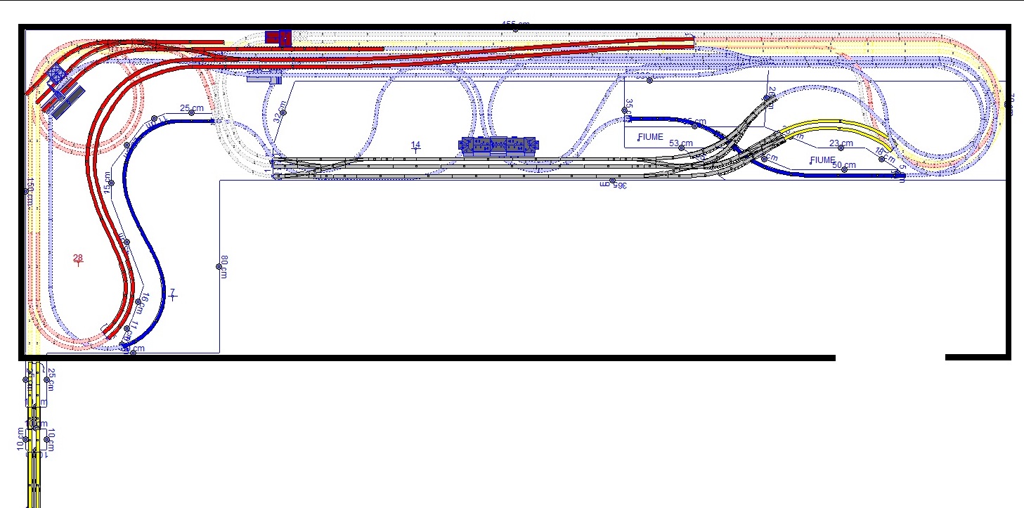

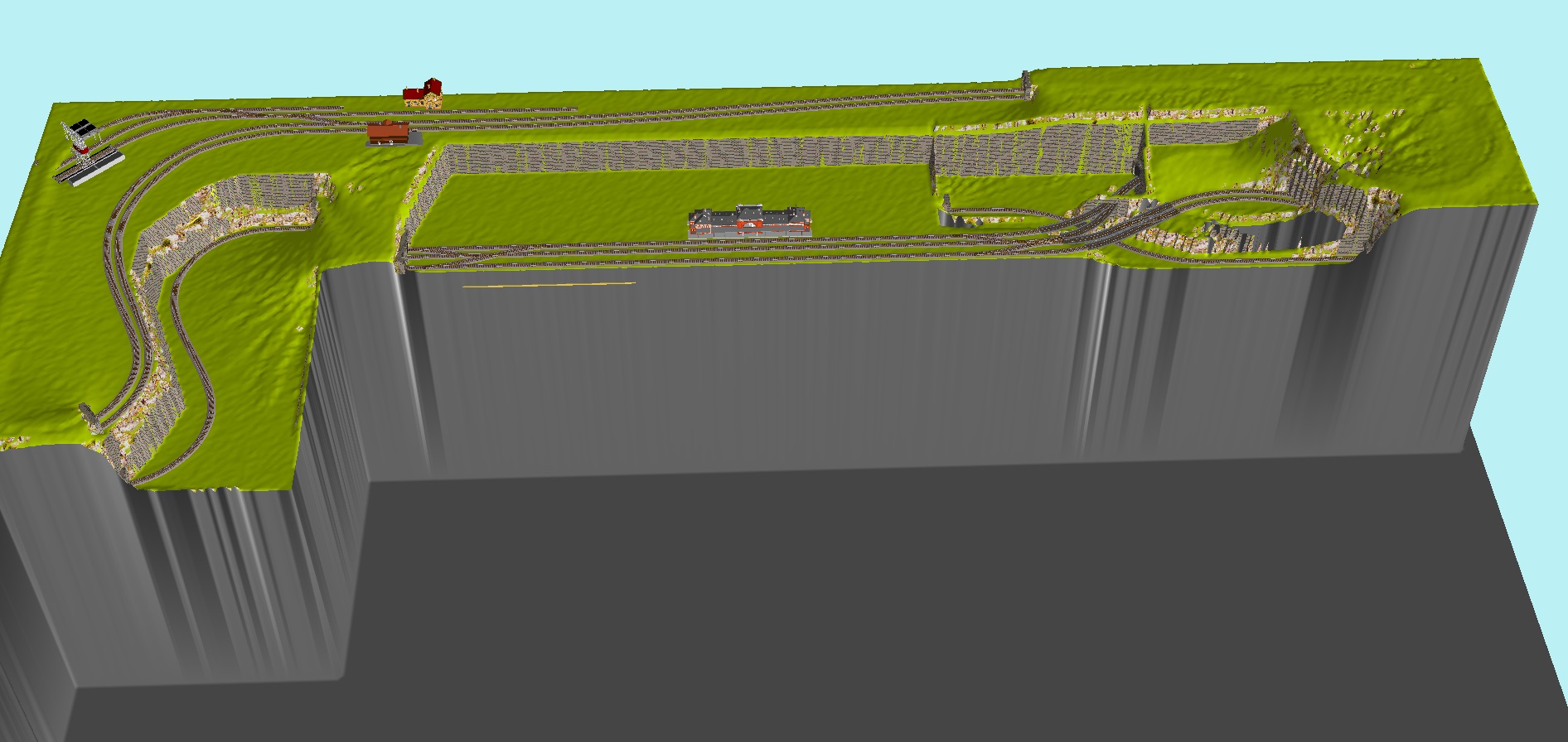

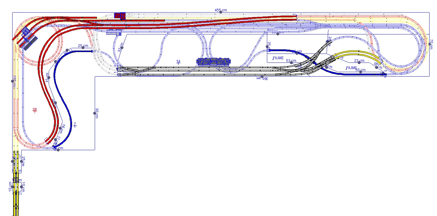

Buonasera,
sono in cerca di aiuto per migliorare il mio progetto, non astenetevi da consigli, modifiche e... insulti! :D :D
sono sempre indeciso per l'armamento, mi piacerebbero i peco, ma data la difficolta' di geometria degli scambi nelle stazioni e il delicato utilizzo dei binari flessibili, sono sempre piu' propenso ad utilizzare i fleishmann con massicciata nelle stazioni e per le curve piu' strette mentre gli ex-roco x tutto il resto.
vorrei farlo in digitale con al momento comando manuale degli scambi per poi passare forse al "tutto automatico"
vi posto le immagini del progetto, e' un finto-modulare, poiche' essendo in un sottotetto e' lungo ma stretto. ho immaginato la stazione la mia Milano Lambrate di fantasia, la linea blu va in Francia, la linea rossa a Chiasso e la linea gialla a Venezia.
grazie

le curve sul lato sinistro le vedo un po strette
 Oggetto del messaggio: Re: Il mio progetto
MessaggioInviato: 17/01/2021, 22:39
Messaggi: 271
Stai lontano dalle curve con raggio R1 e limita ai casi disperati l’uso di quelle R2. Se poi pensi di fare tratti a doppio binario, con la profondità della struttura che risulta dal disegno, sei per forza costretto a usare le suddette curve e i problemi sono garantiti al 100%.

Curve strette e tanti binari. Se vuoi far circolare treni moderni con carrozze lunghe i consigli dati sono moooolto saggi.
Avresti la possibilità di realizzarlo su due livelli? Qual è l'altezza della parete dove collocherai il plastico? Vicino hai porte, finestre, scale, ecc.? o un utilizzo promiscuo del locale?
Vedrai che realizzerai un bel plastico!

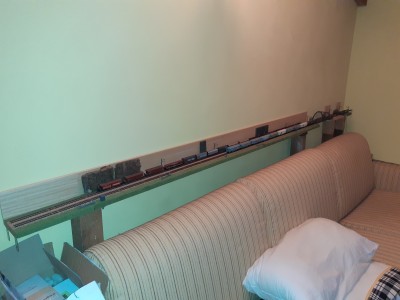

Buonasera,
le misure del sottotetto sono proprio quelle del plastico, e' un tunnel di 4.55 x 1.50 e la parete e' alta nel punto piu' alto (dove c'e' la porta) 150 cm, di fronte 80 cm.

Quindi non ci si sta in piedi completamente eretti!
Questo può essere un problema, non tanto per il gioco, quanto per i lavori di costruzione.
Potresti costruire altrove e portar su (se di facile accesso) i vari moduli.

Ho visto che hai prolungato il disegno al di qua della parete: c'è un locale utilizzabile? In che modo?
:shock:

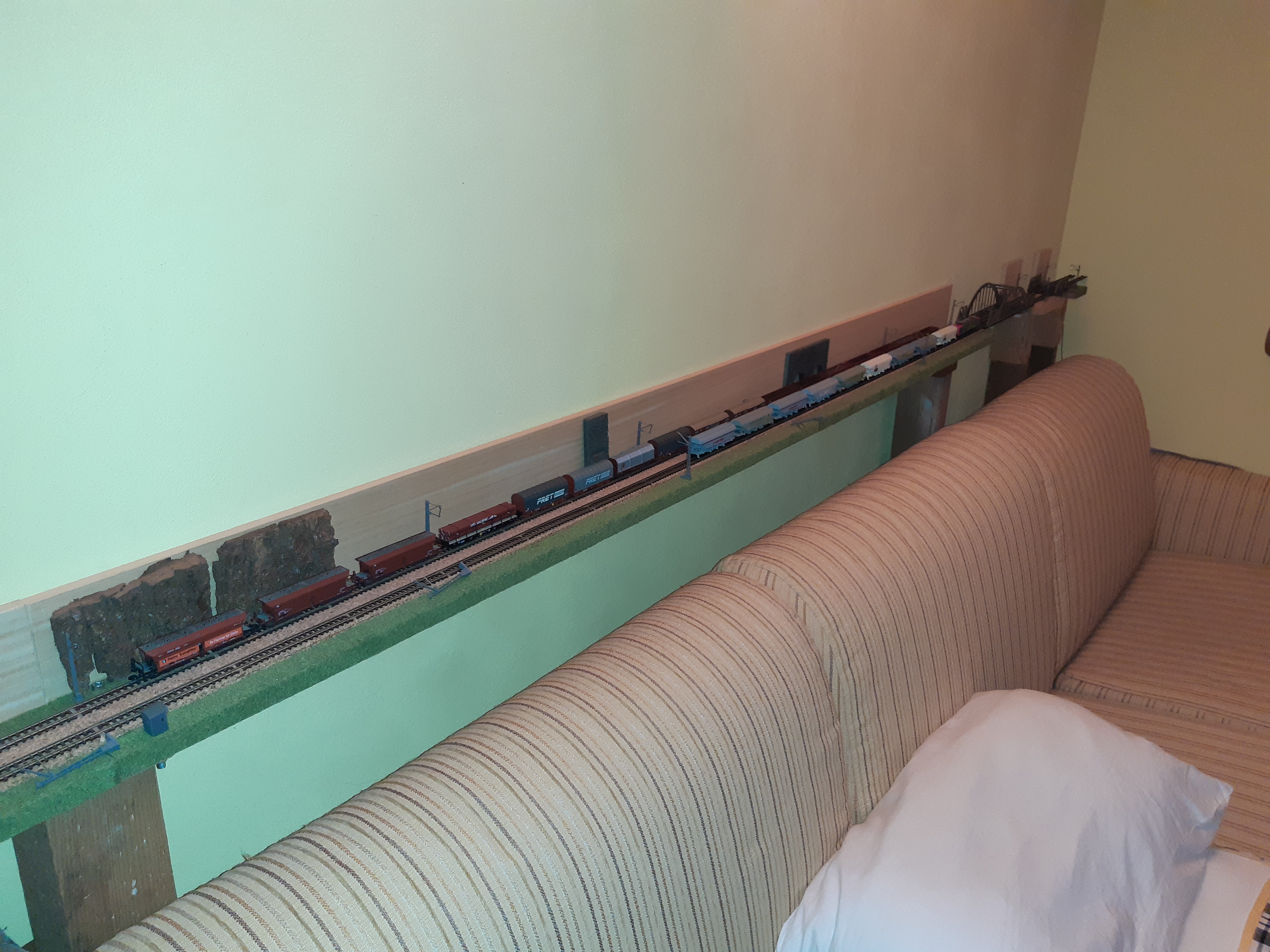

Buonasera,
si esatto, in piedi ci si sta a malapena tra una trave in legno e l'altra
il prolungamento e' una "mensola" larga 10 cm che passa attraverso una apertura nel muro dietro al divano. in fondo c'e' il cappio di ritorno

In fondo dove?
A sinistra oltre il divano?
Qs è già più interessante!

Condivido i pareri espressi : evitare, se possibile sicuramente R1 e anche R2; evitare deviatori in curva.
Saluti cari.

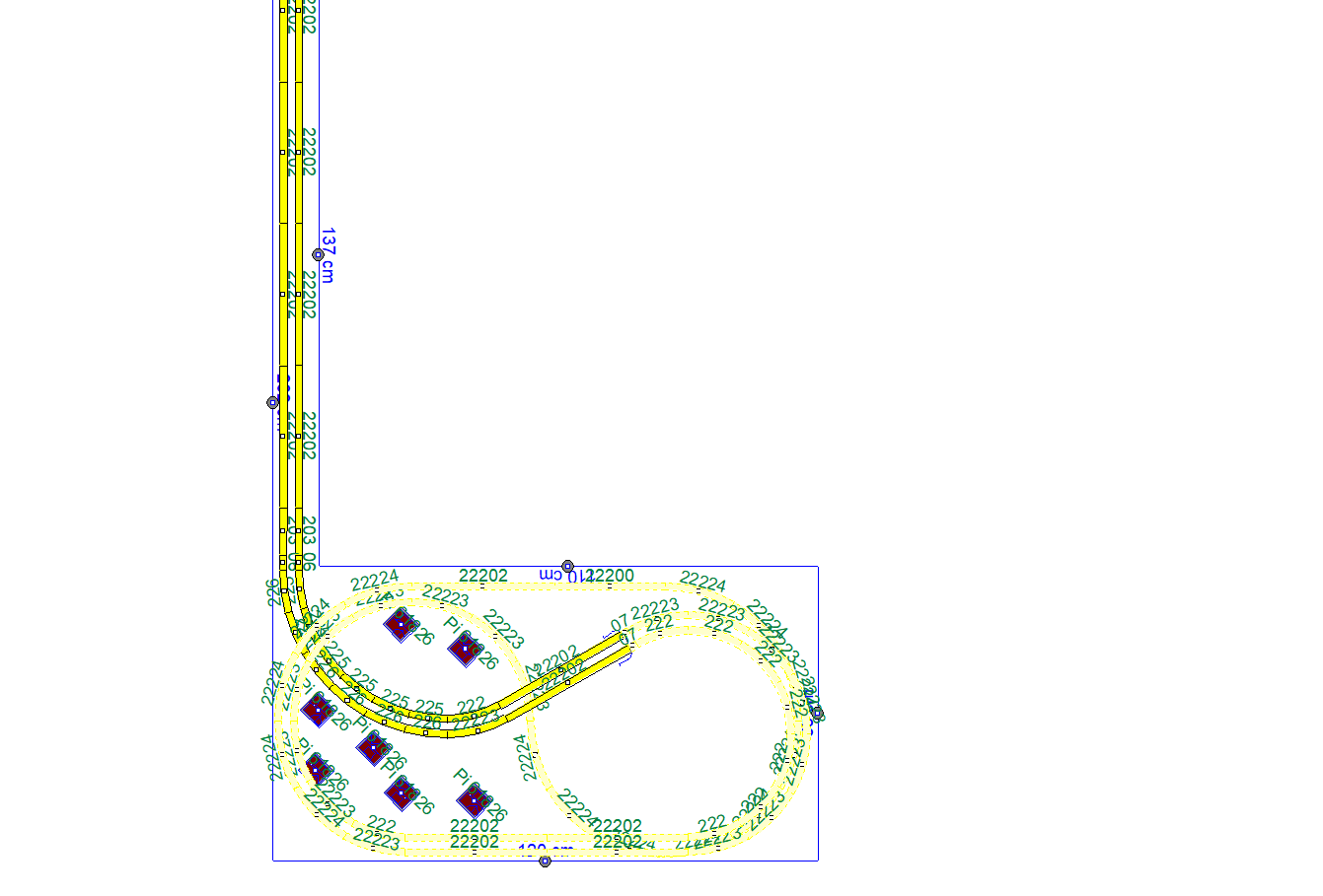

Ciao Mauro
ti allego una ipotesi di layout, linea a singolo binario elettrificata. Il binario vicino alla parete andrebbe nascosto (con copertura amovibile) fino alla seconda curva, e mascherata l'uscita dal muro di quello davanti (basterebbe una banale galleria).
Le dimensioni riprendono quelle da te postate in precedenza. A destra la profondità del "modulo" per la curva è di 80 cm da verificare in rapporto alle dimensioni della porta di accesso al locale.
Ho utilizzato binari Peco codice 55, deviatoi lunghi in stazione. Il modulo (lunghezza utile) del binario 1 è di circa 1200 mm, quello del binario 4 di circa 900 mm. Il limite alla lunghezza dei treni è però nella “stazione di origine” di 1100 x 650 mm (una loco con 4 carrozze moderne). Per il movimento dei deviatoi ci penseremo: è tutto possibile!
Visto che sei orientato all'epoca moderna ho immaginato uno scalo di movimentazione di container con mezzi gommati: si accede da binario 4 della stazione attraverso un fascio elettrificato di presa/consegna posto in serie e dotato di tre binari (uno per treni in arrivo, uno x partenza, uno per movimento loco), da cui la loco di manovra diesel spinge i carri su due tronchi per la movimentazione. Il fascio è accessibile per entrambi i sensi di accesso alla stazione grazie all'asta posta sulla destra (il treno proveniente da sinistra occupa l'asta ed entra nel fascio in regresso).
Dal binario 1 si accede al magazzino merci (M.M.) ed eventualmente al ricovero loco; a sinistra ad un binario che potrebbe essere di interscambio merci (team track): trasbordo su gomma di carri ferroviari, scarico su mezzi gommati di merci, ecc.
In alternativa si può pensare ad un layout privo di stazione e con un paio di raccordi in linea, meno plausibili con un epoca moderna: la linea sarebbe una parata di treni passeggeri e merci, con alcuni treni merci che entrano nei raccordi (intermodale, ferriera, cartiera, deposito carburanti, ecc.).
Non ti accontentare di questo progetto. Dedica questi mesi freddi allo studio delle ferrovie reali e alla progettazione con un software (io uso SCARM la cui versione leggera è free), misurando correttamente lo spazio a disposizione, evitando curve di raggio inferiore a 250 mm e avvitamenti di binari con 10 livelli dove i trenini “non girano”. Elabora bene quello che ti piace (magari i merci ti stanno qui!) e come ti piace giocare: ti piace veder passare belle composizioni ordinate di passeggeri, fare manovre interminabili con carri merci, una via di mezzo, o cos'altro?
Sul forum troverai aiuto per le risposte che cerchi ma le domande le devi fare tu.
P.S. Ci sarà poi tutta la fase di costruzione della struttura. Il locale è gelido ed inutilizzabile in quei mesi in cui ci si dedica di più a qs gioco: dovresti provvedere (per es c'è l'elettricità?), anche per evitare ampie escursioni termiche dannose per binari e struttura.

grazie, ho dato un occhio al layout.
cosi' xo' il plastico si riduce ad una semplice stazione e basta e diventerebbe un ovale... niente mare, niente ponti, niente montagne.. e poi quanti treni potrebbero circolare contemporaneamente? 2-3, forse 4 al massimo...
cmq ci studiero' sopra..
grazie ancora
