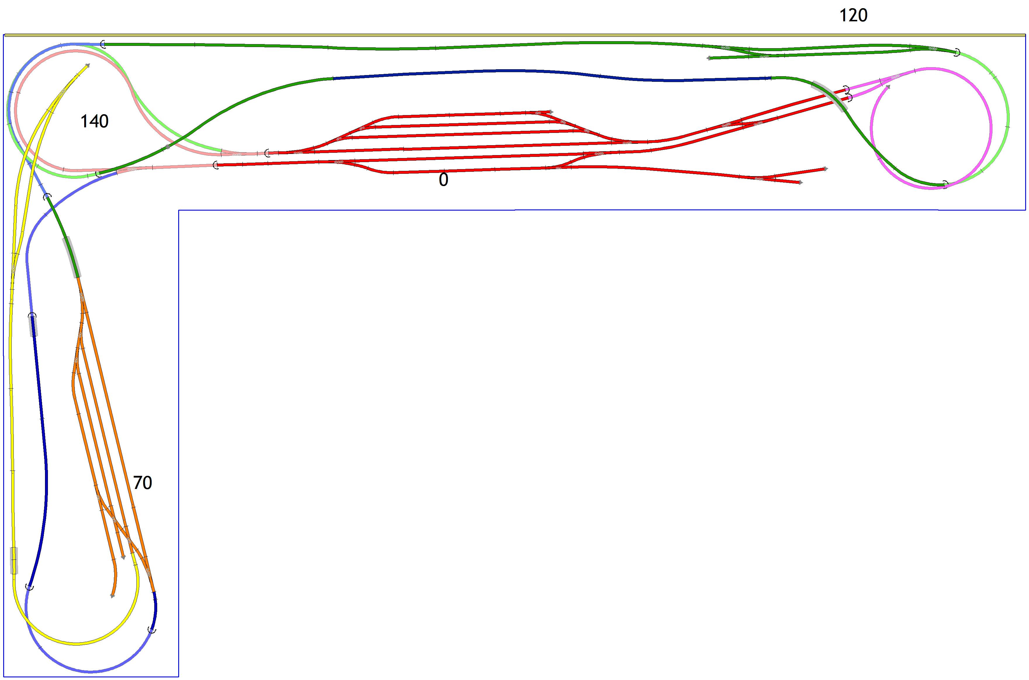

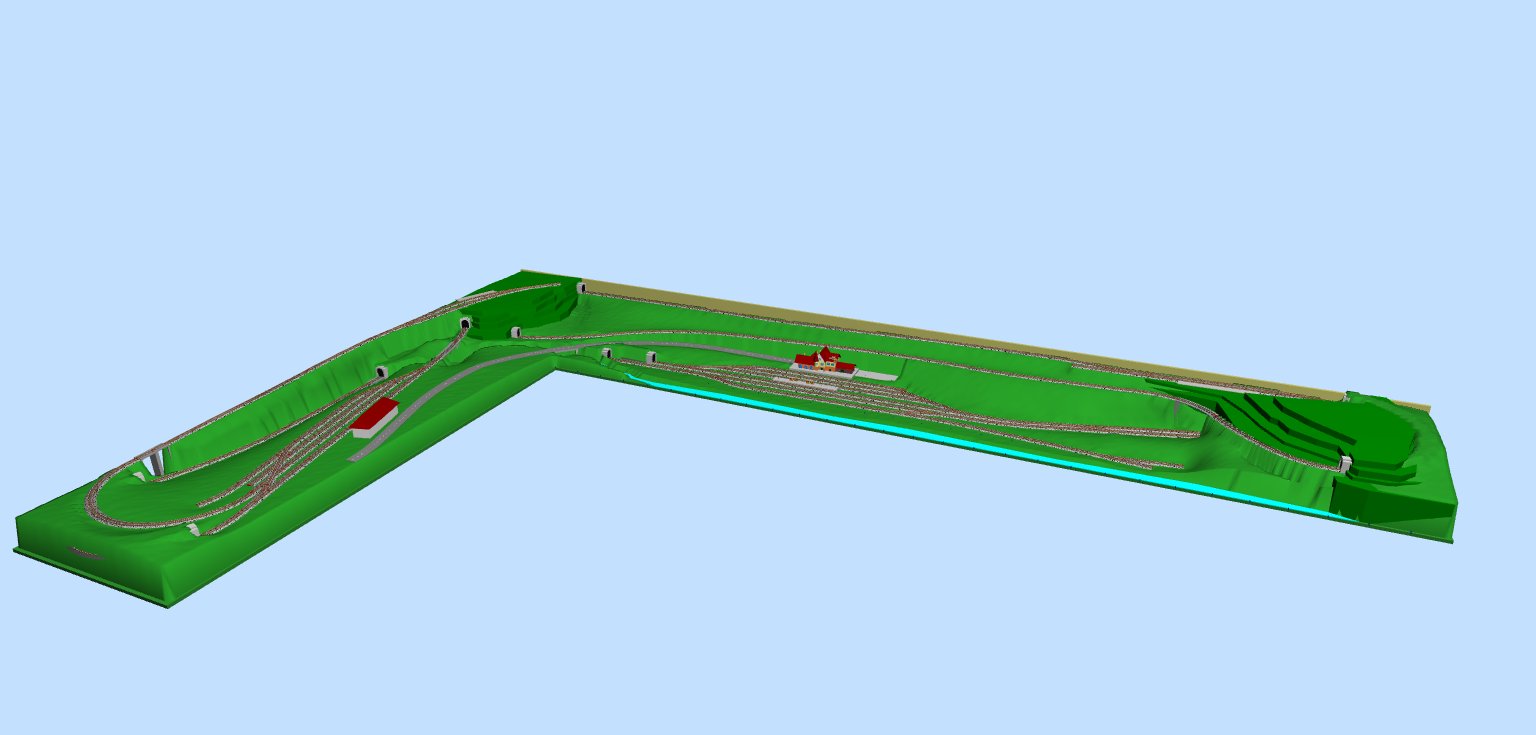

Salve finalmente rientrato in Italia dopo 3 decadi all'estero (Nigeria, Russia, Norvegia, USA..) trascinandomi dietro 2 plastici da battaglia (Nigeria, Russia, Norvegia, USA..) posso dedicarmi alla costruzione di un impianto "vero". Ho sgomberato un vano e adattato un tracciato (preso da una pubblicazione) agli spazi disponibili. L'impianto sara' completamente automatizzato da TrainControler, operante tramite stazione Digikejis DR500. La struttura sara' di tipo aperto, con supporti a terra.
Il materiale rotabile e' un fritto misto germano-austro-elvetico con un paio di pennellate di italiano. L'ambientazione sara' ovviamente una zona di confine totalmente fittizia dove loco di epoche e specifiche completamente diverse potranno convivere armoniosamente. Ma l'immaginazione aiuta fino a un certo punto. Per poter funzionare in maniera automatica l'affidabilita' dovra' essere quasi assoluta. Quindi armamento robusto, deviatori elettrofrog azionati da servocomandi e posa binari piu' accurata possibile.
Per dare un'idea delle dimensioni, dovro' procurare 33 flessibili e 41 deviatoi. Previsti anche un'elicoidale e un cappio di ritorno. Essendo estraneo al mercato italiano (ho sempre comperato materiale durante i miei viaggi in USA e UK, ora preclusi per motivi ovvi) La domanda che pongo e' la seguente: quale materiale mi consigliate (armamento, servomotori, decoder statici, frog juicers), e dove procurarlo?
Il tracciato e' stato disegnato su SCARM utilizzando Peco Streamline codice 80, di cui mi hanno parlato bene. E' reperibile in Italia? Per la parte DCC vorrei restare in ambiente LocoNet per cui mi orientero' su prodotti Digikejis il piu' possibile (credo che abbiano anche i servomotori e il decoder per controllarli- qualcuno li ha ordinati?). I frog juicers (nn conosco la traduzione sono gli interruttori che polarizzano il cuore dei deviatoi) conosco solo quelli della Tam Valley e so che non spediscono piu' in Italia. Ho amici negli USA che possono aiutare ma forse ci sono alternative in Europa..? Segnali e catenarie (stile svizzero)?
Ringrazio in anticipo per ogni risposta.

MessaggioInviato: 03/02/2021, 23:15
Ciao Luca
se hai preso in considerazione Peco, noterai che 9 ennisti su 10 in questo forum ti suggeriranno code 55 invece di 80.

Avevo dato preferenza agli 80 perche' sono disponibili deviatoi piu' corti (anche se con il cuore isolato) che mi permettevano banchine piu' lunghe. Quali vantaggi hanno i 55 (oltre a essere indubbiamente piu' belli)?

MessaggioInviato: 04/02/2021, 22:00
I code 55 sono più proporzionati e quindi più belli. Permette di realizzare geometrie più realistiche e sono del tutto compatibili coi code 80.
Tuttavia, i deviatoi corti code 80 hanno raggi un po' troppo stretti.
Se hai del materiale molto molto vecchio il bordino delle ruote (un tempo più alto di adesso) potrebbe interferire con le traversine del code 55 (profilo rotaia più basso): non è matematico, dovresti fare delle prove (con materiale recente comunque non ci sono problemi).
