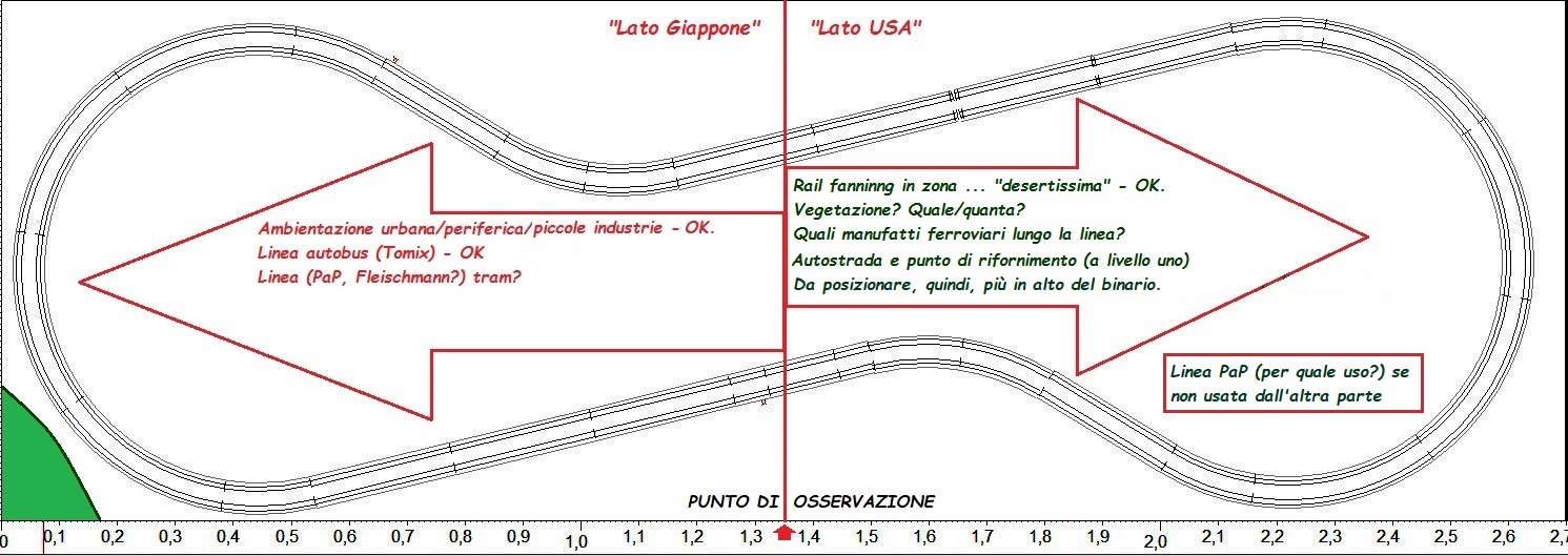

Come detto (nella sezione "giocosa") ho ricominciato ... ERA ORA!!! ;) . Qui intendo avviare un modesto "log" in cui mostrare i progressi (che vista la situazione generale di questo paese insituazione di "regime) minacciano di essere lenti, quando non ... sporadici! :( :( :( .
Comunque ...
Commento file: Progetto di massima ...

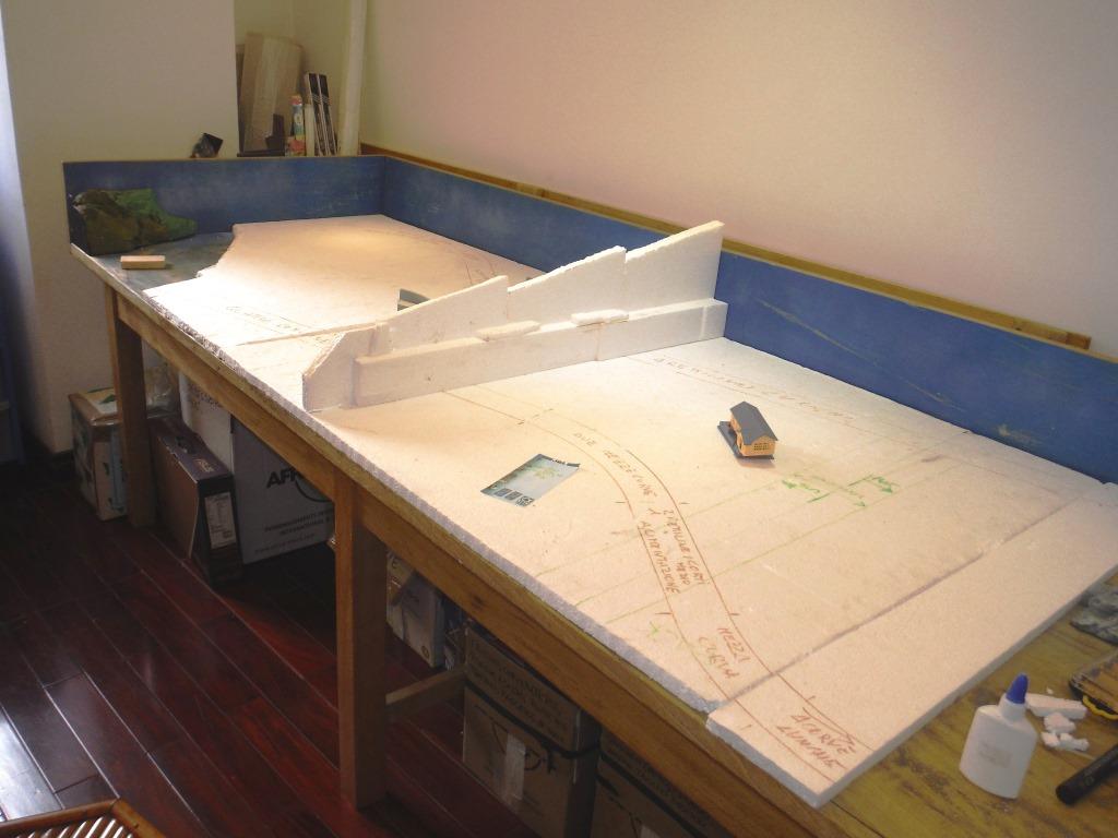

Commento file: Paratia divisoria (che nel mentre ha guadagnato i fori di passaggio dei convogli)
DSCF4242 - Paratia SMALL.JPG [ 78.9 KiB | Osservato 2990 volte ]
Mai passaggio di frontiera è stato così veloce ... :lol: :lol: :lol:

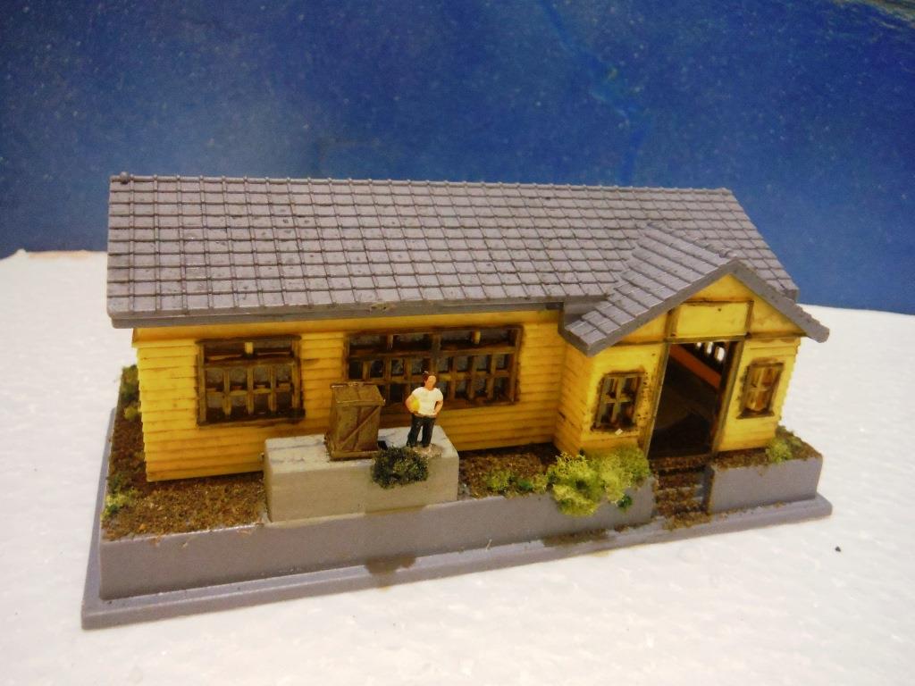

Questa è - a seguire le foto prima/dopo - la stazioncina che cercherà di dare un pò di vita al deserto circostante. Si chiamerà "Solitaire" (al vivo una dei posti più reconditi che mi sia capitato di visitare, Deserto della Namibia).
Solitaire è famosa per la torta di mele (!!!!) che uno scozzese, mancato di recente, capitato li per caso vi produceva in un piccolo forno artigianale. Alcuni tour operator prevedono una apposita deviazione per poterla assaggiare. La sua famiglia ha infatti deciso di proseguire l'attività e questo mi ha permesso (2016) di "periziarla" ... ... ... MERITA!!!
Torniamo a bomba ...
La stazione di "Solitaire" (in principio una realizzazione giocattolesca dedicata ad un bimbo, che poi la ha dimenticata ...)
DSCF4249 - Stazione lato USA, PRIMA - Copia.JPG [ 80.21 KiB | Osservato 2986 volte ]
DSCF4256 - Stazione lato USA,, DOPO - Copia.JPG [ 97.9 KiB | Osservato 2986 volte ]

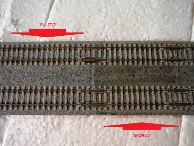

Compatibilmente coi "millanta mila" impegni che vivere qui comporta ho iniziato a sporcare i binari (e che Dio mi aiuti con la captazione), nel tentativo di limitare i possibili problemi sto usando un pennello, piatto, molto piccolo (anche se la pazienza non è proprio la mia migliore virtù!). :lol: :lol: :lol:
Il lavaggio (Nato Black + acqua in rapporto 1:10) mi soddisfa e penso di replicarlo, in sovrapposizione, sul "marroncino" per dare un'idea di rugginosità e sporco non-pietroso.Il tutto nell'ottica, ovvia, dell'astrazione di quello che cerco di realizzare.
Commento file: Lavaggio nero
DSCF4301 - Sporcatura binari - SMALL.JPG [ 277.02 KiB | Osservato 2790 volte ]
Però adesso un un "problema": le traversine, appunto ... Impensabile trattarle una per una, anche se è un semplice doppio ovale (V11) misura comunque quasi 3 metri! Come posso renderle più verosimili (o se preferite meno plasticose)?

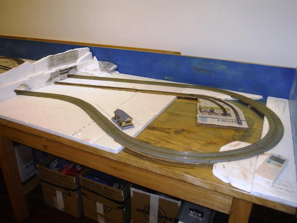

E' strano (specie quando il lavoro è davvero agli inizi) pensare a come il plastico verrà smontato ma, tant'è ... Insomma devo evitare di ripetere gli errori di Abidjan dove realizzai il tutto con l'idea di riportato indietro intatto. Alla fine - e per di più smontato malamente - non sono non è tornato indietro (a Roma) ma è finito in Viet Nam ... :lol: :lol: :lol: .
Il punto è come fissare le strutture in polistirolo (in foto solo abbozzate) al piano di appoggio e - successivamente - i binari alle medesime strutture. Penso a colla vinilica (che qui trovo a iosa, per fortuna) tra legno e polistirolo, pressando in fase di asciugatura. In caso di errori/modifiche dovrebbe essere facilmente staccabile/riposizionabile e sarà (spero) agevolmente smontabile.
Sono più in difficoltà per i binari (sul polistirolo): ad Abidjan (dove poggiavano diretti sul piano) usai dei chiodini, allo smontaggio ... :o :o :o . Penso che la colla vinilica "tenga" poco e opterei, quindi, per alcuni punti di colla "a caldo": rischio di deformare i binari (per la più parte Kato e qualcosa Fleischmann)?
Commento file: Vista d'insieme
