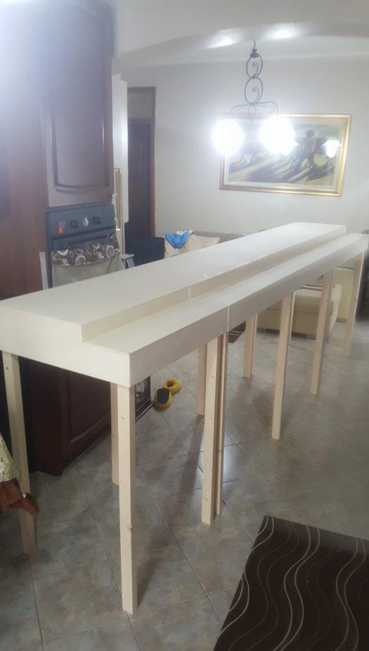

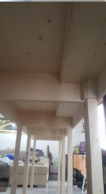

Nuova avventura in SCALA N...Inizio di un plastico modulare in puro stile FS lungo 10 metri!!!

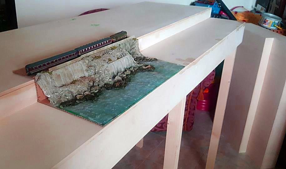

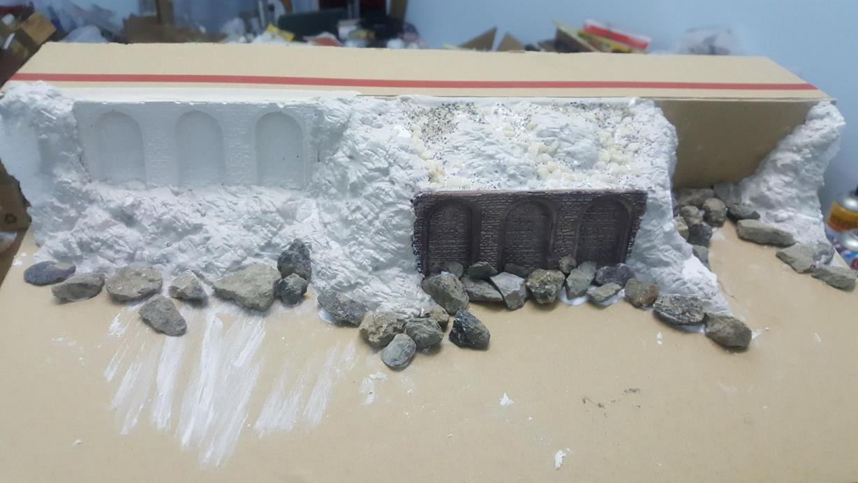

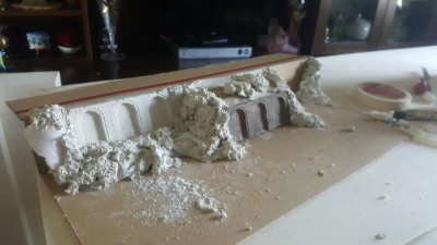

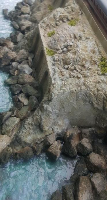

MessaggioInviato: 30/01/2018, 16:02

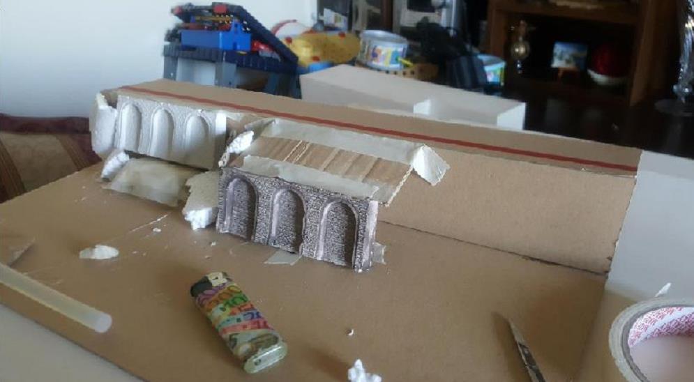

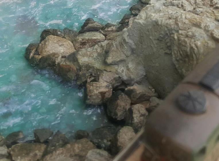

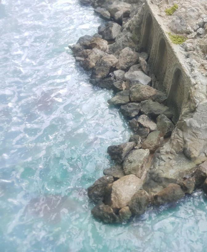

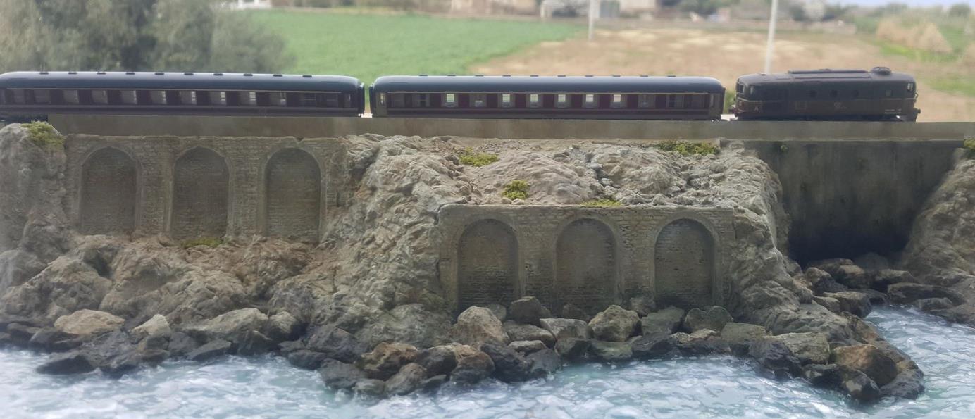

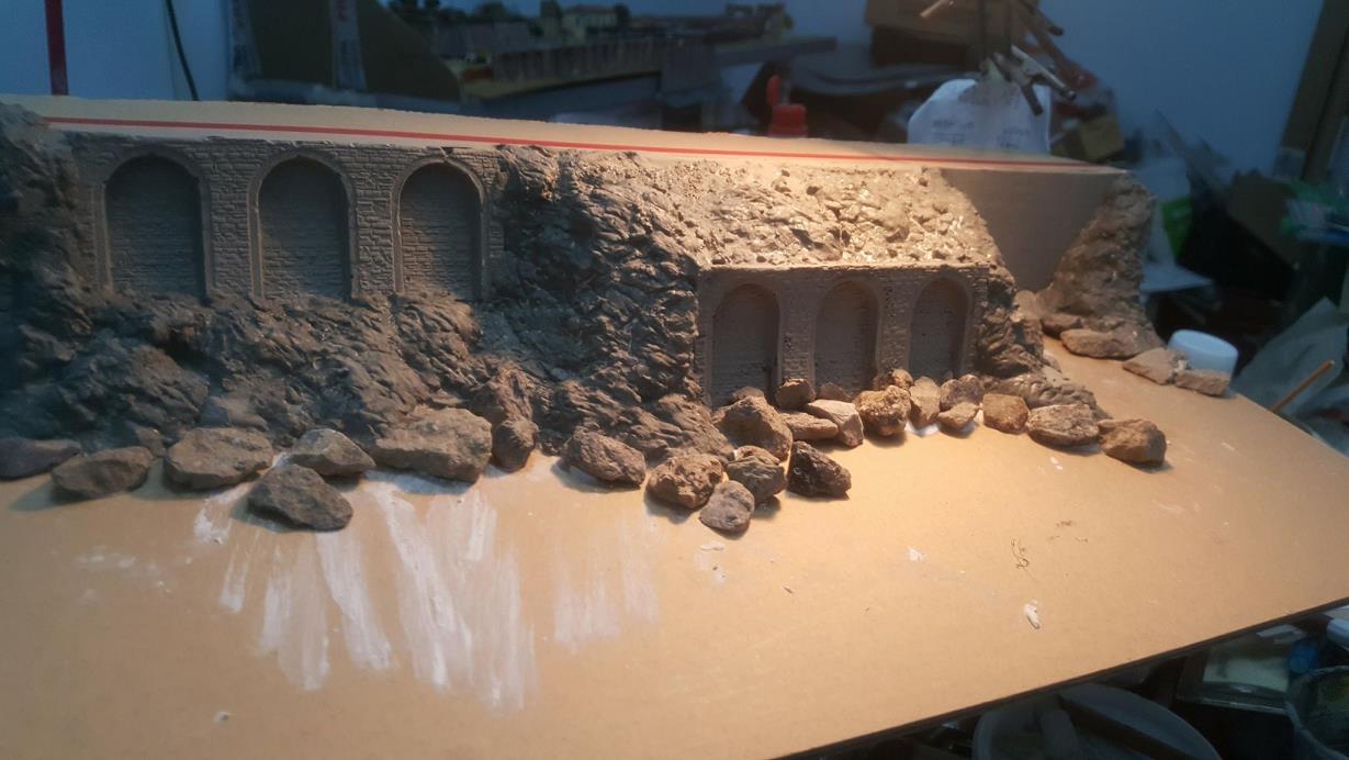

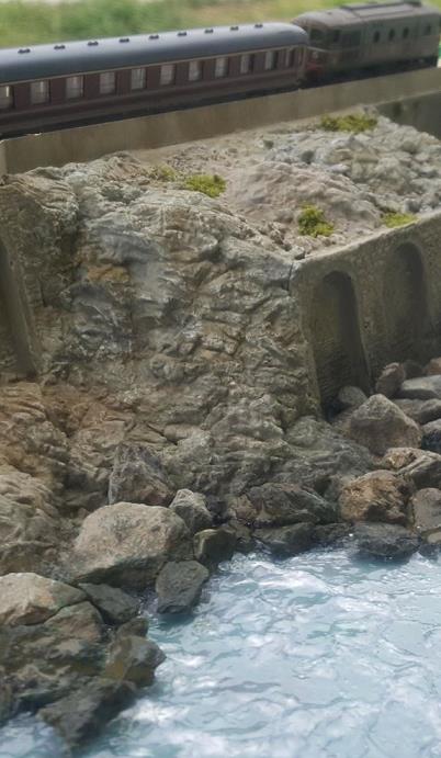

Ciao a tutti!Finalmente ho trovato il tempo per fare una prova di realizzazione della scogliera.La scogliera si estenderà per più di 3 metri .
Si accettano pareri.

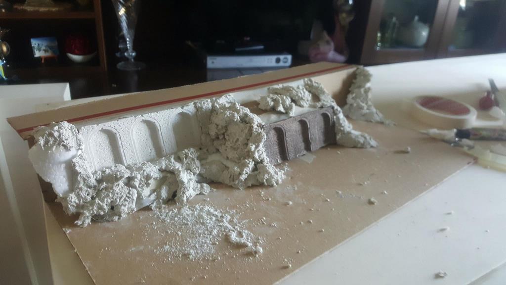

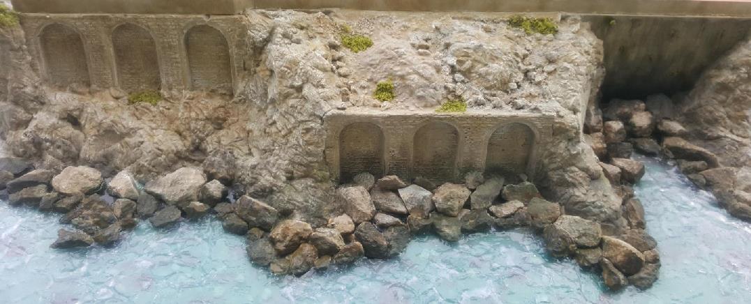

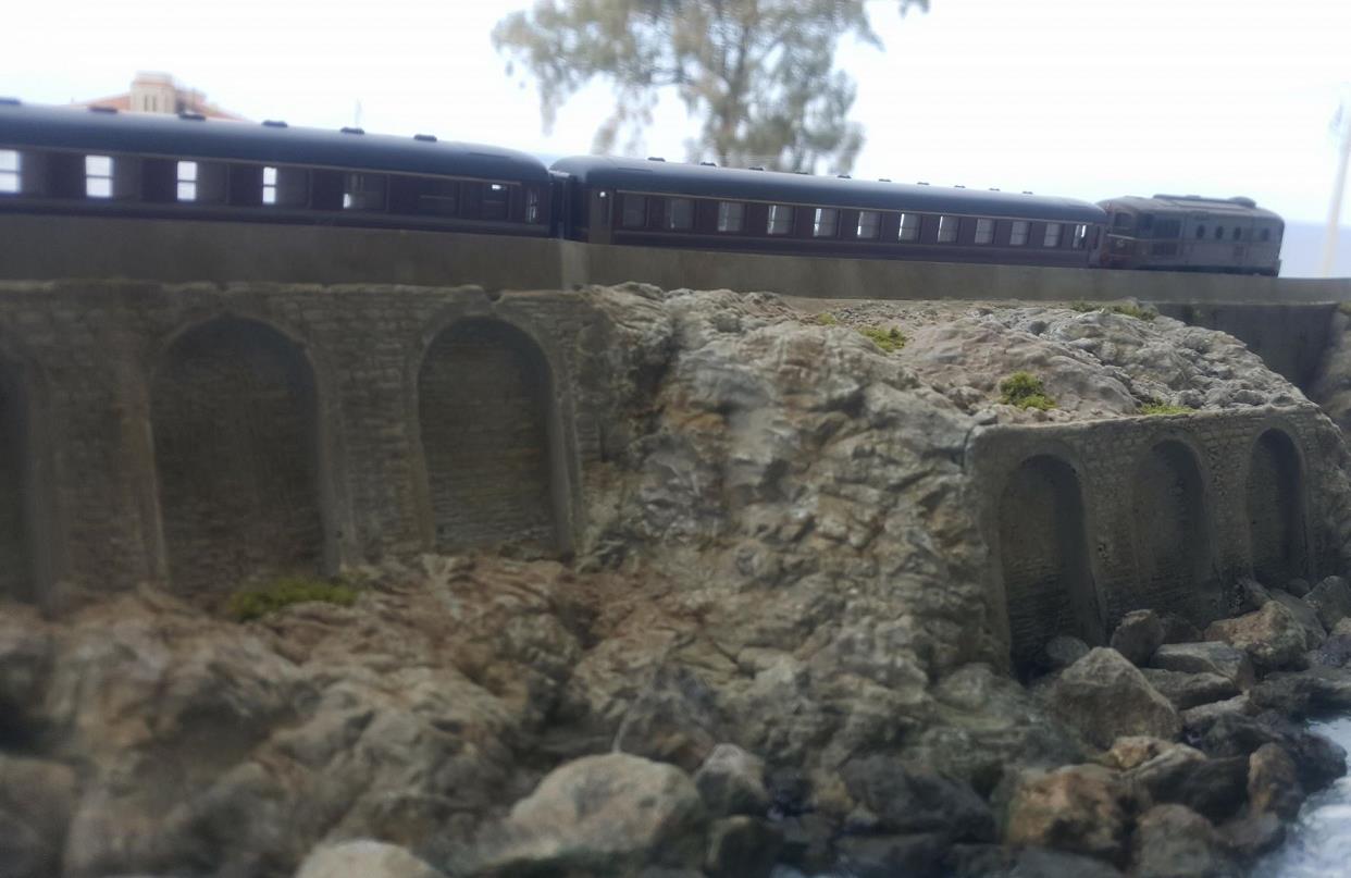

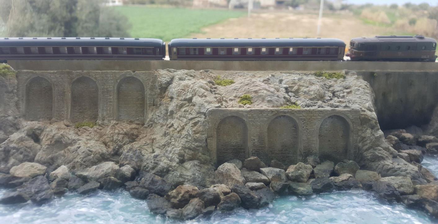

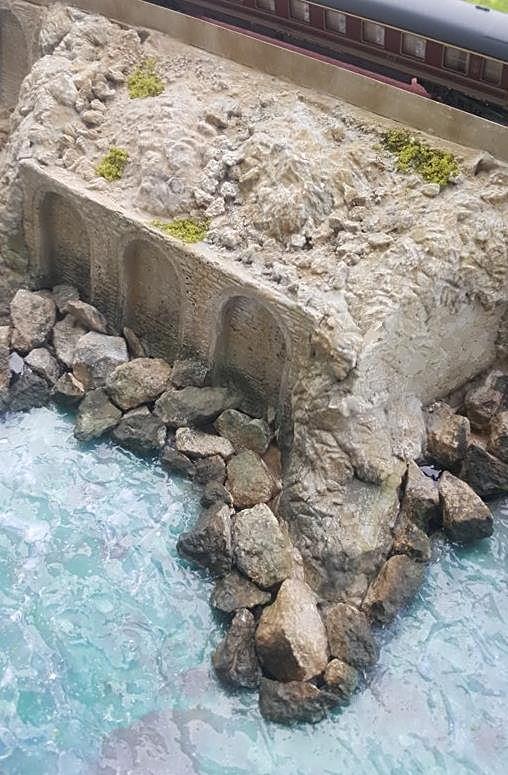

Un pò di Work in Progress...

Che scogliera!!!
Ottimo lavoro ci spiegherai la tecnica

Bravo Alex,
prova ben riuscita.
Molto bella l'acqua. A questo punto, realismo per realismo, perché non una stazione esistente?
LA stazione sul mare per definizione è Genova Nervi ed ha tutti gli elementi che vuoi includere.

Che lavorone! Grande Alex!
La scogliera ha un realismo sorprendente, spiga spiega, svelaci un po di segreti :ugeek:

mi sembra un po' strano il muro avanzato il resto è ottimo

Che scogliera!!!
Grazie mille a tutti!
Le rocce le ho fatte col gesso amalgamato con acqua e colla vinilica e modellate con la lama di un coltello.Il mare è la mia solita tecnica del silicone e smalto trasparente per unghie.In passato ho scritto anche un articolo su TTM su come fare :)
Si vero, ci penserò.Grazie ;)

I tre archi sembrano tanto il prodotto di uno stampo :roll:
Hai fatto un master?
