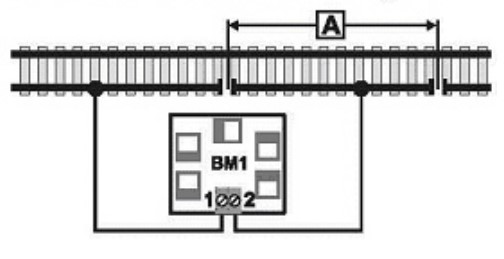

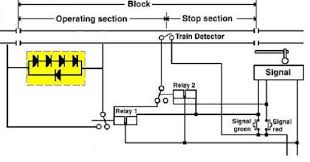

Se ben ricordo le rotaie al fondo sono interrotte una rotaia all'inverso dell'altra dove salderai il diodo per permetterne l'inversione.
Quindi devi fare lo stesso sul tratto deviato.
Ora ho un dubbio su che circuito utilizzi.
Posto alcune soluzioni
conexion-bm1.jpg [ 45.36 KiB | Osservato 1248 volte ]
images.jpg [ 8.12 KiB | Osservato 1248 volte ]
