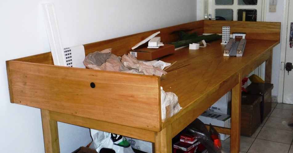

Vista la situazione i punti cardine sono stati due: trazione analogica e semplicità (di progetto e realizzazione), niente voli pindarici. L’ossatura, almeno iniziale, sarebbe quindi stata kit Kato V11 (una sorta di “doppio ovale” schiacciato con curve lievemente rialzate all’esterno) e poi ... largo agli Shinkansen, finalmente!
Infine, concludendo: un giorno, sperabilmente, il plastico tornerà a Roma con me quindi la solidità (di trasporto) era/è requisito fondamentale (il legno è una delle poche cose disponibili in abbondanza ed a prezzi relativamente contenuti) in fase di realizzazione del "mobile contenitore". Ho optato quindi per una sorta di “scatolone” privo del lato frontale su cui, al momento opportuno, monterò una sorta di “L” rovesciata per chiudere il tutto, sei gambe completano la struttura (mt 270x0,90) che, essendo realizzato in legno “pieno”, pesa come una esagerazione (domandare ai tre personaggi che si sono incaricati del suo posizionamento!!!). Le gambe sono amovibili e – in caso – sacrificabili lasciandole qui.
ULTIMO PUNTO: la realizzazione del tutto - e parlo del solo tavolo!!! - ha richiesto un tempo infinito (o se preferite un … ... ... tempo africano): ordinato ai primi di aprile il tavolo è stato disponibile, dopo infinite sollecitazioni, verso fine luglio!

Commento file: Il tavolo (ed il consueto bailamme)

Ciao Francesco,
intanto auguri per l'inizio lavori, secondo per il legno forse dovrai pensare ad una eventuale trattamento anti insetti per l'eventuale rientro in modo da evitare spiacevoli sorpresine ;)
Specialmente doganali,normalmente molto severe con le essenze non stagionate causa infestazioni precedenti di lumache rosse,zanzare tigre,papataci vari che depositano le larve nel legno.

Ciao Roberto,
Fatto (almeno secondo la cultura locale): legno trattato contro gli insetti (in specie le termiti, notoriamente ghiotte di legno, che da queste parti sono un autentico flagello) dopo di che - a titolo personale e per maggior sicurezza - lo ho, letteralmente, "annegato" di insetticida; e lasciato due giorni sotto una tettoia ad asciugare.
Da ultimo (melius abundare quam deficere ...) ho applicato (su quanto fatto dall'artigiano) un ulteriore strato di "mordente", spero sia sufficiente anche perché, di altro, non saprei davvero che fare! ;)
MessaggioInviato: 04/01/2015, 18:25
Mi sembra una bella protezione,al massimo una affumigatura (forse già fatta con l'insetticida) e una mano di trasparente.

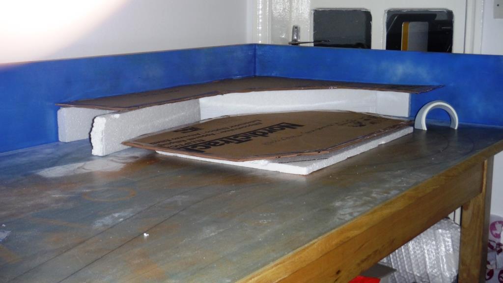

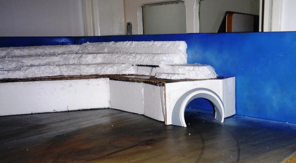

Procediamo! Come detto la mia idea – la sogno dal lontano 2008 quando mio fratello mi porto il primo convoglio al suo ritorno dal Giappone! - era quella di realizzare (ambientandolo al meglio possibile) un “anello da velocità“ su cui lanciare gli Shinkansen il che mi porta subito alla prima deroga: al vero questi treni impegnano solo linee su viadotto che io, per i noti fatti, non posso permettermi di realizzare.
Decido di concedermi tale licenza poetica e proseguire, inizio le prove della galleria ed incoccio un altro problema: non riesco a trovare legno leggero (e/o altri materiali) per realizzare la struttura di sostegno. Mi arrangio con polistirolo (non è disponibile quello “pressato” e quello che ho “pallina” a più non posso, cemento il tutto con una mano di colla vinilica) e cartone da imballo (essendo quello fornito dallo spedizioniere internazionale che si è occupato del trasporto va alla grande e tiene, per fortuna).
Posiziono la galleria (i portali sono Noch - credo! – in origine previsti per le linee ICE, ma sono plausibili) e la stazione (in realtà i marciapiedi e le pensiline, manca il FV, che avevo già autocostruito a Roma) e qui arriva al prima mazzata (confermando, per altro, un sospetto che già avevo): stante le dimensioni uno Shinkansen dovrebbe parcheggiare a “tappe” (leggi un pezzo alla volta), impensabile!
Rettifico il tiro e opto per una linea tradizionale: in fondo potranno viaggiarci il Super-Cargo MD250, il Sunrise Express e i treni locali (DMU: Diesel Multiple Unit, unità multiple a trazione diesel. In genere sono due “pezzi” motrice e rimorchiata insomma sono una sorta di “doppia littorina” del Sol levante. Poi, con un po (molta) di fantasia, i “Bullet Train” andranno lo stesso, non faranno soste alla mia stazione ...
Le mazzate sin qui prese non sono state poche ma sono, comunque, contento di riuscire a d avanzare … ad maiora!!!

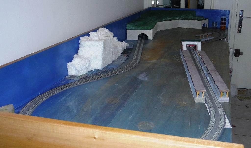

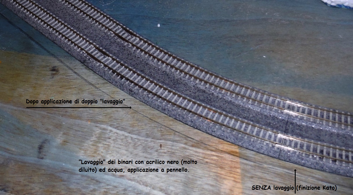

Posiziono i binari (è facile il kit prevede due opzioni, se non è zuppa è ... pan bagnato). Riesco ad evitare (a me non piacciono) tratti paralleli al bordo ma per la sporcatura mi limito ad un lavaggio fatto con acqua ed acrilico nero ed una successiva passata di trasparente (spray) opaco. Meglio di niente ... ;)
A questo punto, prima di procedere oltre: la prima parte del mio blog sarà veloce perché fa riferimento ad attività già svolte in seguito, temo, ci saranno rallentamenti (che spero di mantenere in limiti "fisiologici")

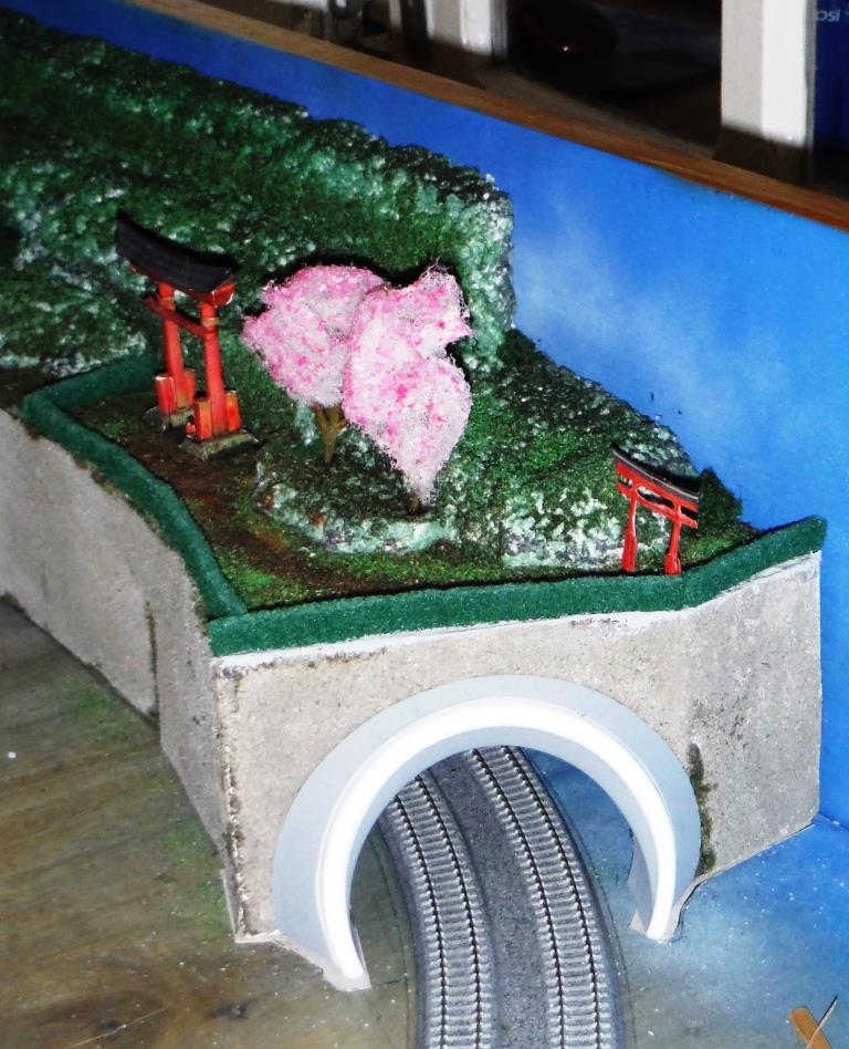

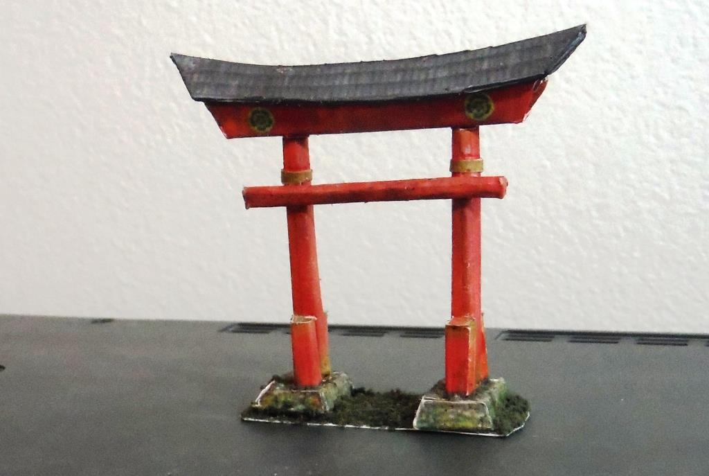

Ho realizzato un tempietto shintoista stampandolo su cartoncino e assemblandolo con colla e forbici. I sakura (i ciliegi giapponesi la cui fioritura stagionale, hanami, è uno degli spettacoli naturalistici migliori che il Giappone possa offrire) spesso sono posizionati accanto a tali templi e sono realizzati molto grossolanamente con della lana di vetro tinta con smalto per unghie (mia moglie ringrazia ...): al prossimo rientro in Italia mi industrierò per cercare qualcosa di più plausibile. Il tempietto è (forse) leggermente fuori scala (ed un pò alto) ma lo ritengo plausibile.
La galleria ha iniziato a prendere forma e colore (portarla a compimento in maniera dignitosa sarà una bega - per i noti motivi - ma ne parlerò dopo).

Commento file: Tempio shintoista

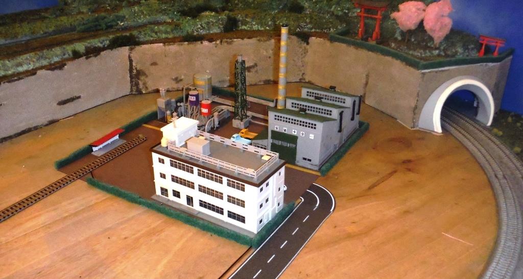

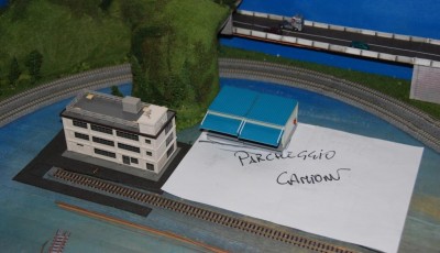

La prima fabbrica (kit greenmax) ha iniziato la sua attività. I muri di contenimento (dietro) che ho cercato di realizzare sono risultati inguardabili per cui, col passare del tempo, sono stai ricoperti dalla rigogliosa vegetazione della zona.
L'insediamento della seconda fabbrica (la palazzina uffici, presente pure nell'altra, è un kit Kato) invece è un pò indietro ... :o :o :o evidentemente anche in Giappone esiste il ... ritardo!!! :shock: :shock: :shock:
Il binario (Fleishmann) che si intravede è uno degli estremi di una linea PaP (ad "Y") che collegherà le due fabbriche e, sull'altro tronco porterà (in caso) i lavoratori a fine orario alla stazione (ferroviaria) principale.
Tale linea, che è risultata un aggiunta strada facendo, mi sta causando qualche difficoltà: ad esempio vorrei tener fermi due "convogli" sui due rami divergenti della "Y" ma non ho - non essendo prevista non mi sono approvvigionato! - i due interruttori e (posso dire ovviamente?) qui due "micro-interruttori" a 12 V sono comuni come la possibilità di incontrare un elefante bianco a Piazza del Popolo ... :lol:

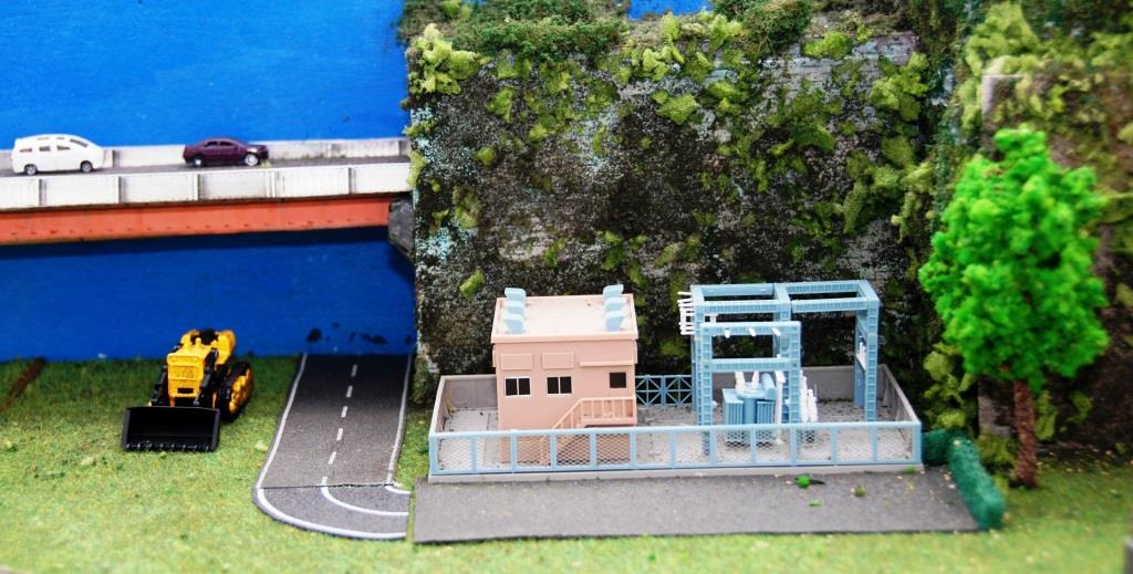

Nel frattempo è arrivata la corrente elettrica o meglio la centrale elettrica: serve la fabbrica in funzione, quella che arriverà e lo stesso sarà per il costruendo centro abitato.
Ho deciso di chiamare la città ed il circondario del mio plastico: Mangarahara.
In realtà Mangarahara è un fiume del Madagascar in cui vive un ciclide, ovvero un pesce, tra i più minacciati di estinzione del mondo. I ciclidi sono, forse, la mia più grande passione. Li allevo da decenni,
Ad ogni buon conto visto che è tutto inventato: località, paesaggio, ambientazione, strade, case e tutto il resto posso permettermi di inventare alche il nome, senza contare che il medesimo si può anche immaginare essere foneticamente giapponese.
PS: il kit è Tomix.

PS: se guardi bene la prima fabbrica vedi una strisciolina marrone che esce da sotto l'asfalto: quelli sono i due fili principali di alimentazione, quindi come funzionino i due binari sezionati, e posti all'opposto, è ovvio.

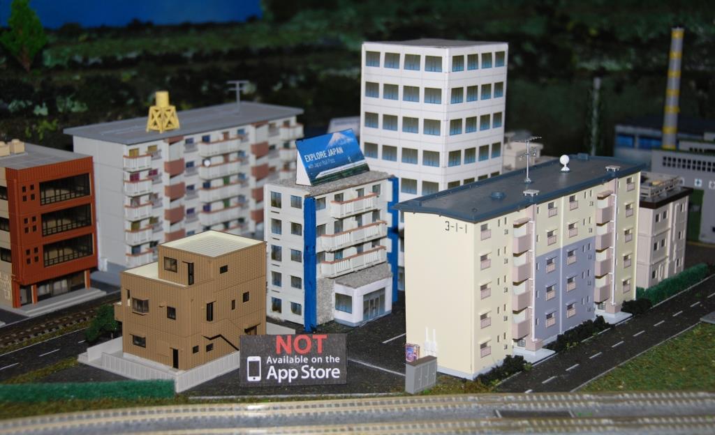

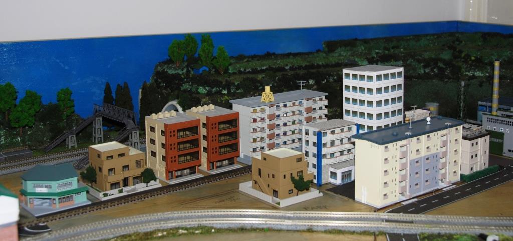

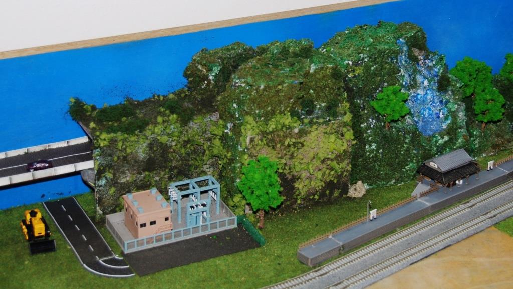

A Magarahara la vita va avanti: la stazione secondaria (sul retro del plastico) ha preso forma e verrà usata, in alternativa alla strada, dal personale che deve raggiungere la centrale elettrica. La stazione piccola non ha, ancora, un suo nome e non so se lo avrà, vedremo ...
Anche il centro abitato comincia a prendere forma, le strade sono, al momento, decisamente deficitarie ma si lavora alacremente ... il palazzo centrale più alto e quello con gli angolari blu sono autocostruiti: il primo con pezzi di risulta il secondo dopo una elaborazione grafica (con MS paint) di un file che ho scaricato in rete. Io ne sono soddisfatto ...
L'ultima foto è per gli "informatici", quale io sono stato per venti anni, sino a ...: NOT available on the APP Store. ;)
