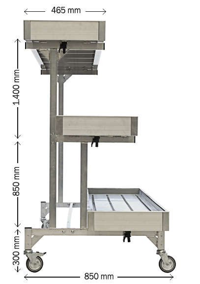

per il supporto il mercato offre notevoli soluzioni .....(ma lo farei io).... ci sto pensando ho visto questo
ovviamente da fare diverso in altezza e non a scala
1761-6090.jpg [ 37.42 KiB | Osservato 2495 volte ]
1791-5403.jpg [ 38.71 KiB | Osservato 2495 volte ]

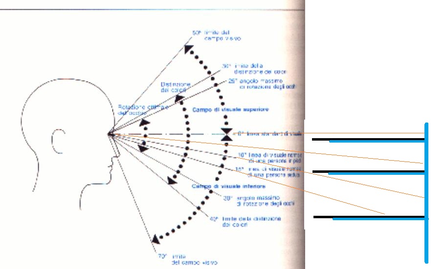

:) come posso calcolarle ..... forse è più semplice prendere materialmente uno scaffale
vista 1.jpg [ 70.5 KiB | Osservato 2491 volte ]

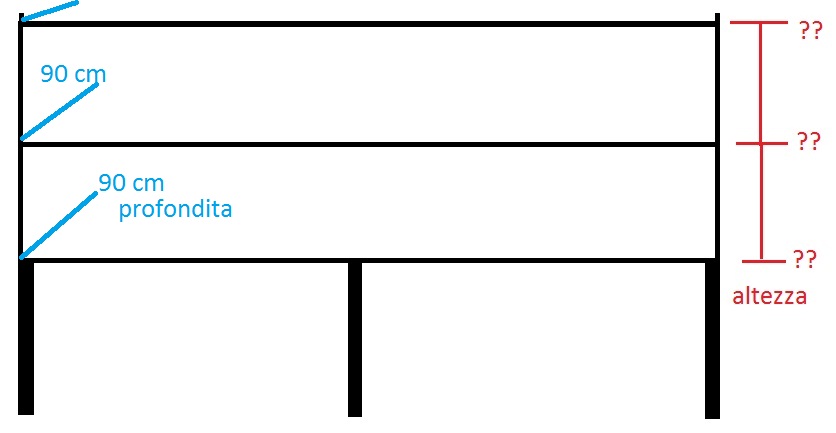

grazie per le tue preziose considerazioni , è un progetto di arrivo
ma è uno dei pochi modi per pensare a uno sviluppo futuro
per il momento sono fermo a un "cappio di ritorno" + un'altro cappio (da distruggere fatto per iniziare a far girare i treni e per riprendere le tecniche modellistiche) e dopo le feste farò la stazione.
saranno tutti moduli da 40 , come per il modulare asn, disposti su due file parallele e spero che le curve vadano bene.
a me piace vedere il treno girare e preferisco convogli da 8\12 vagoni e più .....
e non vedo come si possa farlo largo meno di 90 cm , tranne che da punto a punto ma a me non piace.
in risposta alle tue considerazioni :
1) allungando un braccio arrivo a 110 cm misurati apposta perchè è un dubbio che ho ma ho aggiunto le ruote ai piedi :lol: ;)
2) per l'altezza non saprei ma avendo staffe regolabili in altezza ....... non dovrei avere problemi
3) ho 7 cm circa
allego disegno ( ma vi prego di non infierire molto :lol: :lol: )

larghezza 85, lunghezza?
complimenti alla stazione "nascosta"...

6\7 mt
per il momento 1,70 :lol: + 5 in progetto avanzato moduli 1 x 0,4

MessaggioInviato: 28/10/2014, 18:50
Ciao Filippo,io ho impostato la larghezza del piano a 60 cm in rettilineo e 80 per la curva del cappio.
L'altezza della mensola m 1,45 più 3 cm del modulo quindi il piano del ferro rimane a m 1,48.
La distanza tra mensola inferiore che regge il plastico e quella superiore è di cm 31,5 tra la mensola inf. e il mobile che ospiterà il posto comando è a cm 31,5.
Inoltre mi sono fatto costruire una pedana per poter raggiungere comodamente la parte posteriore dei moduli con le seguenti misure altezza 15 cm larga 65 cm,lunga 80 cm.
Per l'illuminazione consiglio le strisce di led poichè scaldano meno delle lampadine e consumano meno :P
Belli i piani che hai progettato :P
saluti Roby

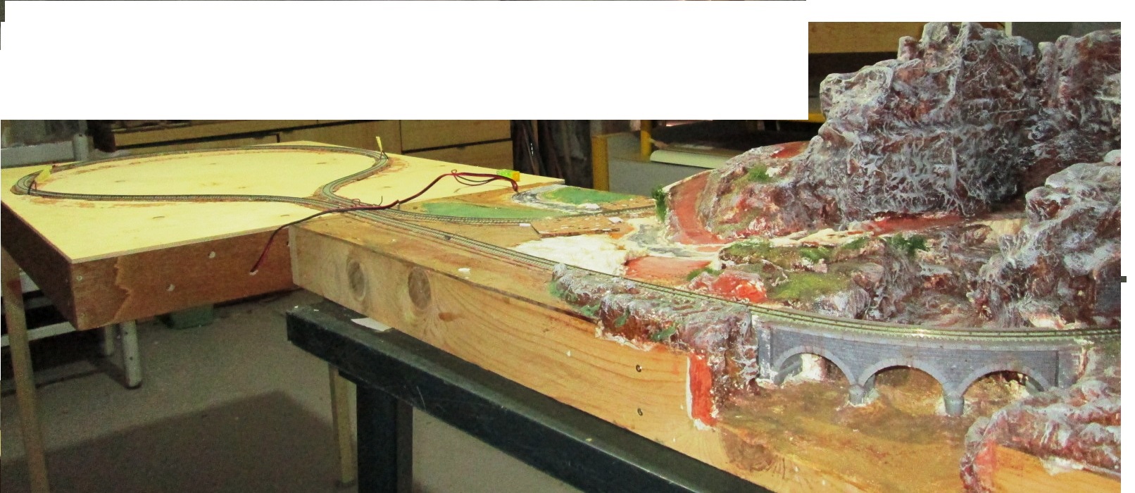

grazie ragazzi ;)
il mio è un progetto che cresce (questo è il massimo dove posso arrivare) nel tempo , se si vuole, nel frattempo i treni girano lo stesso :) :) :) ;)
per il momento sto a questo :lol: :lol: :lol: :lol:
piano piano aggiungo ........ per aprile stazione .........
mi raccomando non mi abbandonate ........ :) ;)
IMG_0036.JPG [ 314.81 KiB | Osservato 2343 volte ]
IMG_0039.JPG [ 358.42 KiB | Osservato 2343 volte ]
IMG_0039.JPG [ 85.92 KiB | Osservato 2343 volte ]
