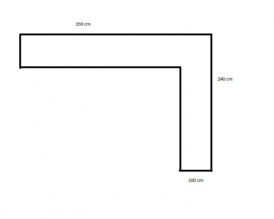

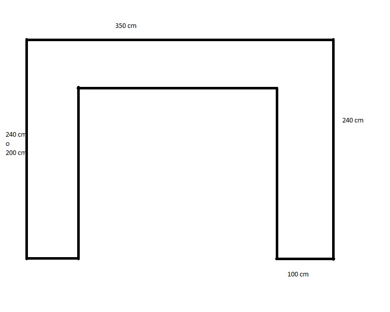

Grazie per l'aiuto di tutti in particolare di Donato e Giovanni per rendere più chiaro lo spazio a disposizione metto a fondo pagina due schizzi di paint con le misure, per Giovanni vorrei realizzare un pezzo reale di direttissima Bologna Firenze, ma non so quale parte prendere in quanto è tutta bellissima, e almeno metterci due stazioni reali ma data la conformazione del "tavolo" non saprei come fare, aggiungo che vorrei realizzarlo a moduli.
Diego

Visto.. vediamo cosa fare... lo spazio all'interno della "U" capovolta è utilizzabile? Che ne pensi di un "due piani" o di un "mushroom", ovviamente quest'ultimo solo se si può utilizzare lo spazio interno.
Nel frattempo, uno schema di stazione nascosta, purtroppo con un grave difetto... è disegnata per un appassionato che segue l'HO!

il problema è che non riesco ad utilizzare altro spazio se non quello fatto con gli schizzi,pensavo ai due capi di mettere una racchetta di ritorno con staging per lasciare diverse composizioni.

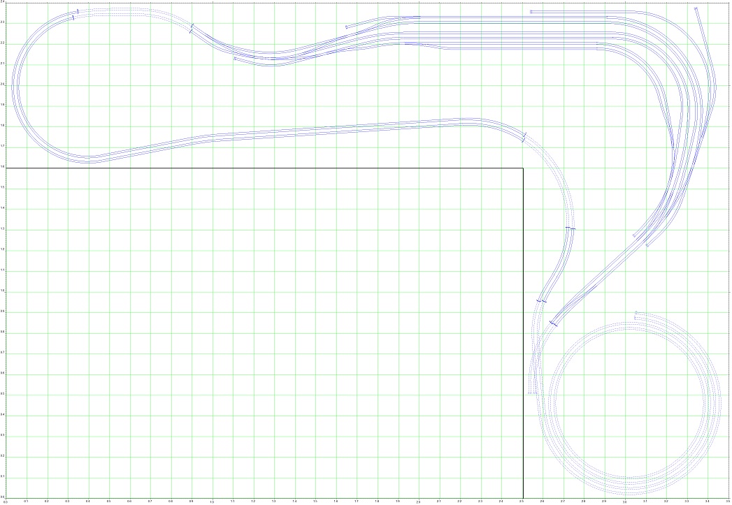

Ciao Diego, io inizierei così...

l'idea comincia a piacermi secondo te si può fare a moduli? un progetto così?
Diego

Ciao Diego, secondo me qualcosa si, almeno dove il tracciato è in piano, per il resto ho fortissimi dubbi.... Ciao!

Ciao Diego, magari per dispetto, ma... ho messo proprio una delle stazioni che non hai menzionato ;-))))

Non ho idea di come sono i lati contro cui appoggia il plastico ma se sono pareti cieche mi domando come si fa a lavorare contro il muro se la profondità del plastico è da un minimo di 80 ad un massimo di 100cm. :(
Sarà che soffro di mal di schiena ma già lavorare con profondità di 60 cm ho problemi, dove ne ho 80 è accessibile dai due lati.
