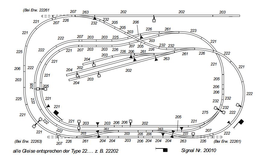

Ho visto che esistono dei plastici "preformati" della Noch che sembrano proprio fare al mio caso. Più precisamente il modello "Traunstein" (125x69), Di seguito il tracciato scala N che vi si può impiantare.

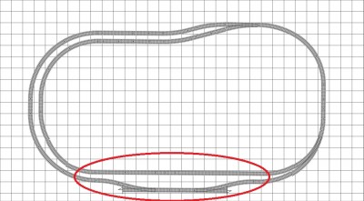

vi allego l'ipotesi di modifica del tracciato nella zona stazione. Dopo aver visto le foto nei post che mostrano la qualità di alcune modifiche apportate alle basi noch, questa sera ho già effettuato l'ordine del plastico.

MessaggioInviato: 23/01/2014, 13:07
Cita:
E anche qua nel nostro forum:
viewtopic.php?f=34&t=2324&hilit
Non era mia intenzione indirizzare ad altro forum!!!! è che le misure del Baden-Baden modificato da Alex eccedono quelle massime ipotizzate da Marco.
Cita:
Personalemente non le ho capite! sarebbe il primo caso dove in stazione si riduce il numero di binari invece di aumentarlo... o magari ho inteso male!
Sicuramente questa soluzione proposta da Luigi Voltan e ripresa da Paolo AngioY non era male
No non hai inteso male. Voglio eliminare un binario in stazione per mettere un marciapiede con pensilina molto largo.
MessaggioInviato: 23/01/2014, 19:06
Cita:
Proprio non mi piace e mi permetto di dirlo solo perchè hai intitolato il post "cerco suggerimenti".
No sarà il tuo caso ma avolte si contano i chiodi su un modello e poi si posa su un plastico i cui binari non hanno un minimo senso logico.
Se hai TTM 43 e TTM 44 leggi come un plastico minimale, con un intelligente piano di stazione e gestito bene, può dare un'esperienza realistica di movimento.
Quello di TTM 44 è un articolo che ha cambiato la mia visione dei plastici!
Indovinello: qualcuno sa dirmi di chi è l'articolo?
Ciaoooo
Cita:
Ciaoooo
In effetti hai ragione togliere binari è un controsenso. Considera che ci capisco poco però vorrei dare un effetto realistico + che sbizzarrirmi in manovre. Certo al massimo , in questa configurazione , girano 2 treni.
Sto provano a modificare ancora.
Grazie.

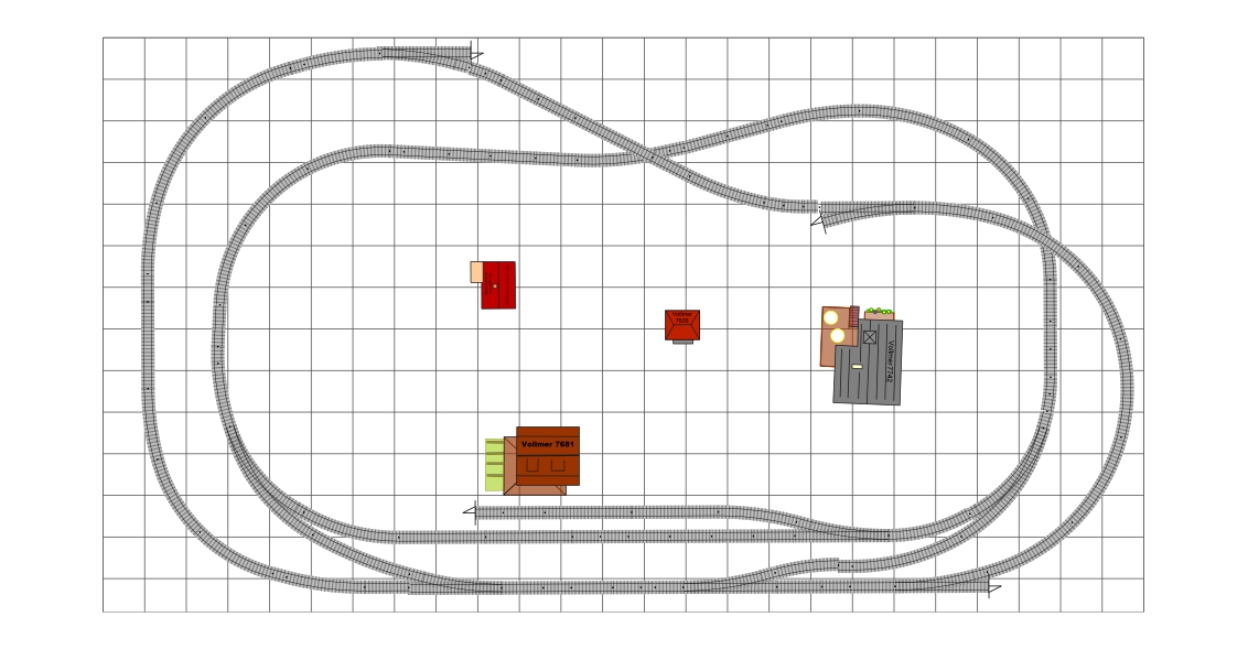

Proseguono le modifiche sul tracciato. Ho eliminato il doppio binario su parte del circuito interno perché ho letto che con le cure r1 e r2 potrei avere problemi di incrocio con vagoni lunghi.
Volevo chiedere un parere sugli scambi in curva r1 e r2 (ne ho 2): sono realistici ? si devono adottare altre soluzioni
tracciato.jpg [ 196.53 KiB | Osservato 3153 volte ]
MessaggioInviato: 26/01/2014, 16:14
Di realistico c'è ben poco, l'ultima proccupazione diventa quella dei raggi...
Piuttosto, mi preoccupano le rampe di salita per lo scavalco tra le linee... sul lato destro credo che stai oltre il 5%, forse quasi al 10%. Non funzionerà mai!
E' proprio necessario quello scavalco?
Cambia qualcosa se colleghi i binari gialli al circuito fucsia, rimanendo tutto all'interno dell'ovale più grande?
MessaggioInviato: 27/01/2014, 12:28
Iscritto il: 15/01/2014, 1:11
Messaggi: 10
Interessi fermodellistici: Scala N , neofita in terapia
Provincia di residenza: RM
la pendenza non dovrebbe essere un problema in quanto la base è, come detto, un preformato Noch con il percorso (salite incluse) già inserito. Mi auguro sia stato collaudato per funzionare.
