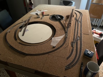

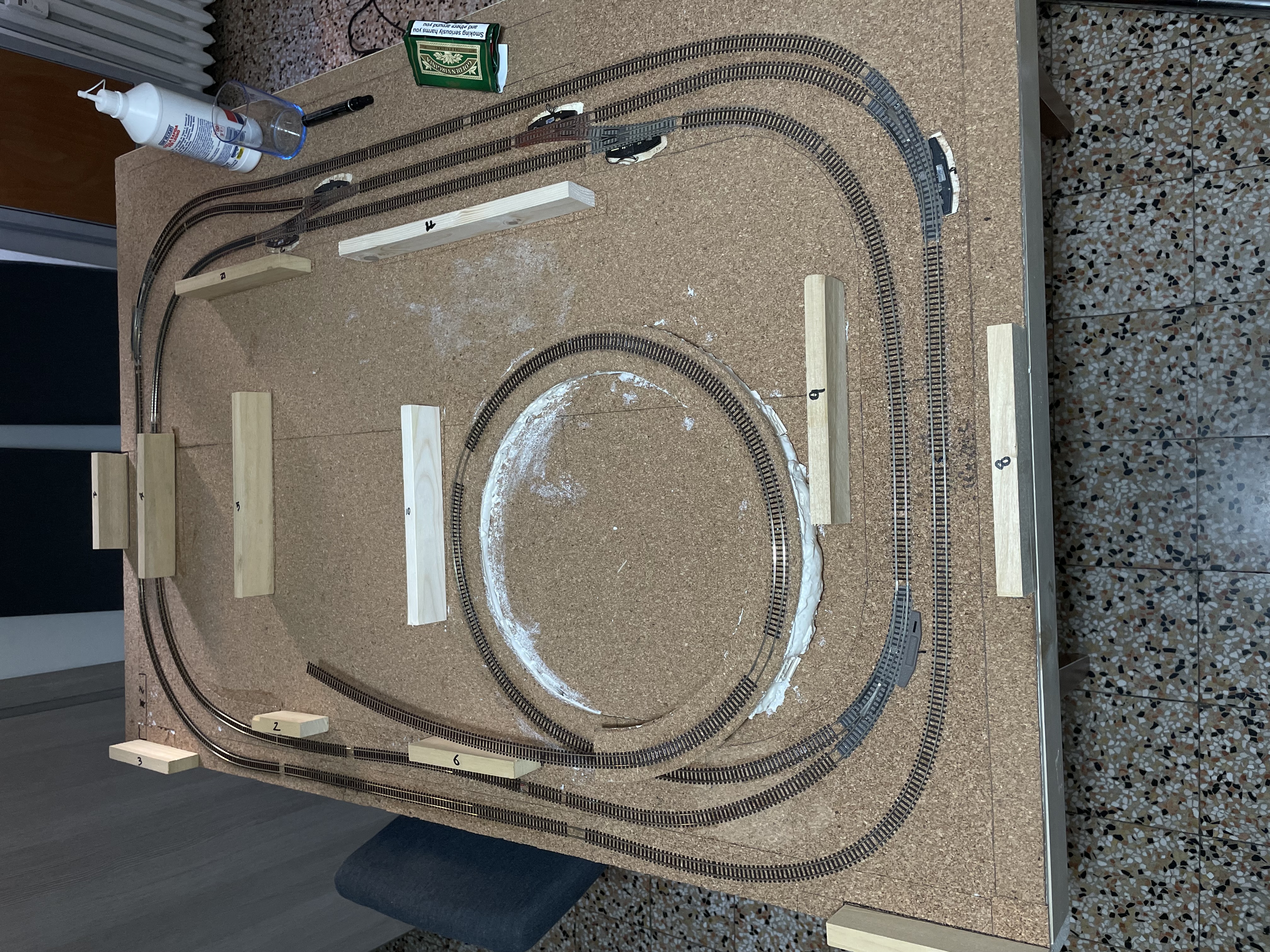

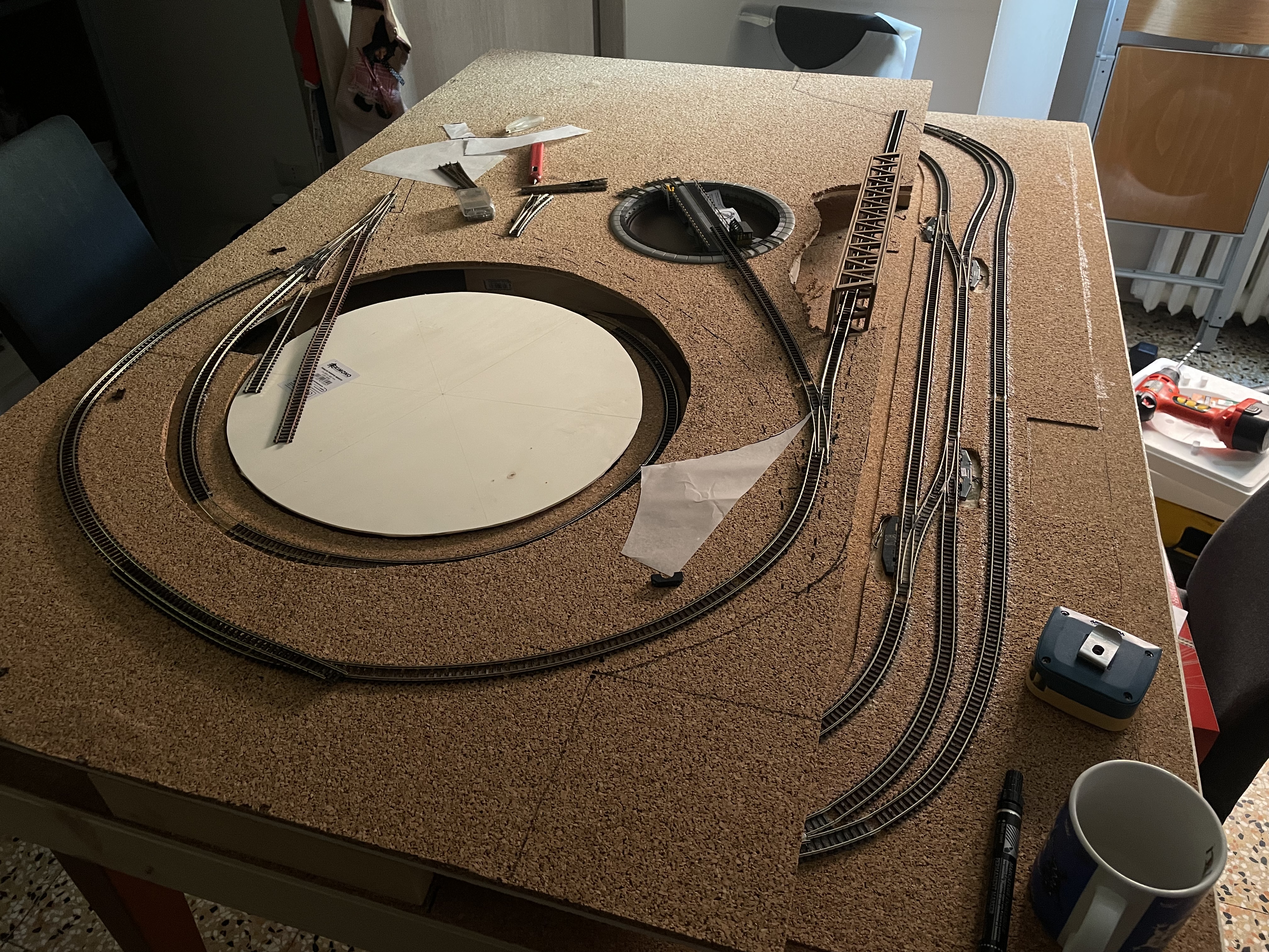

Buongiorno a tutti ho iniziato un piccolo plastico di 145x100 in scala n comandato in digitale dal multimaus fleischmann su due livelli con una rampa elicoidale che porta al livello superiore.
Il tracciato de livello inferiore sono due ovali concentrici con una stazione di passaggio nella parte superiore un ovale una piattaforma girevole e un deposito locomotive e zona rifornimento carbone sabbia e rifornimento diesel ci sarà anche un ponte in ferro costruito con il legno che simula le travi ad H , nel mezzo dell’elicoidale o una segheria o una miniera di carbone

Ciao Marco che bello rivederti all'opera e che bello che tu abbia inserito nel gioco il tuo Fabio ;) ;) ;) però essendo tu un ennista navigato (Sic!) :roll: :roll: :roll: niente scambi in curva e fai le curve esterne di raggio maggiore, su quelle interne non mi pronuncio in quanto il nostro comune nemico come sempre è lo spazio :roll: :roll: :roll:

Ciao Giancarlo lo spazio è quello che e’ in …145 cm o ti fai i rettilinei super corti o sei obbligato a fare gli deviatoi in curva che per inciso fanno pietà anche a me , sono dovuto scendere a compromessi anche per le altezze tenendole al minimo altrimenti li avrei nascosti nella parte coperta ma con cm 6 di altezza tra i due livelli dovessi mai intervenire sarebbe assai problematico

Fare due giri di elicoidale e alzarsi un pò di più.....

Ciao Mauro purtroppo devo far stare tutto in 22 cm di altezza visto che sarà ricoverato sotto il letto di mio figlio per mancanza di spazio
