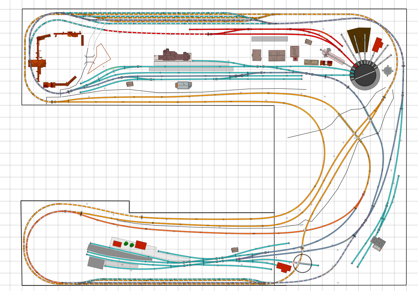

Buona sera
come da titolo mi accingo ad una nuova avventura ferromodellistica, dopoché a causa di un traslocco da Torino a Savona ho dovuto interrompere il progetto che avevo iniziato tempo fa.
Ora nella casa nuova lo spazio a disposizione del plastico si è notevolmente ridotto sia planimetricamente che altimetricamente... sono in una mansarda :mrgreen:
Fare dii necessità virtù!!!!
Ebbene dopo mesi di studio ho "partorito" il tracciato che allego.
L'idea è quella di un plastico di epoca II-III per le quali si trova molto materiale, sia rotabile che paesaggistico (io non sono bravo come molti di voi nell'autocostruzione), e dove i trenini possano... "correre", quindi ho provato a realizzare un tracciato con tratte a vista le più lunghe possibili ed ampi raggi di curvature.
Mentre aspettano che il locale mansardato fosse pronto , ho dato sfogo alla voglia di "fare" ed ho realizzato una possibile soluzione della cittadina prevista nella parte sinistra (alta) del plastico.
Ora il locale è pronto ed ho già collocato le prime strutture a supporto del plastico... il piano del tracciato sarà a quota +95.
Beh per ora è tutto, non sono un postatore seriale di foto, ma qualche foto sull'avanzamento lavori proverò ad inserirla.
Grazie per la pazienza di aver letto fino a qui e vi auguro una buona serata

ci dai cortesemente un'idea delle misure, e di quali linee sono sul piano e quali salgono ? Grazie
Ugo
volentieri..
la U è inscritta in un rettangolo di 320x230, la base della U misura 230x110 le due ali rispettivamente 210x80 210x70/60.
Il tracciato azzurro ( linea secondaria) è a quota +15 nella stazione passante e +13 nella stazioncina di testa.
Il tracciato arancione/giallo ( la linea di parata) è a quota +4/+5 fino a raggiungere una quota di +11 dove incrocia se stessa
Le quote sono riferite al piano del supporto.
La cittadina in alto a destra è a quota +22/24
Le pendenze non superano il 2% eccetto in un tratto, molto breve, dove raggiungono 2.2%

Ma a 110 cm (base della U) non arrivi a operare sul fondo, come farai ? (Io ho un plastico con larghezza 100, sono alto circa 190 cm, ma se non ci potessi girare intorno, non arriverei nemmeno a pulire i binari.)
Ugo

Per plastici accessibili da un solo lato la larghezza massima consigliabile è di circa 60 cm.
Se posso consigliare, inoltre, cercherei di portare sul fronte accessibile anche gli scambi delle stazioni nascoste (sono i punti dove è più facile che avvengano i deragliamenti)

Caspita, tracciato notevole, molto bello e fantasioso, mi pare. Mi sembra anche elettricamente piuttosto complesso. Lo gestisci in analogico o in digitale?
Grazie, bello.
Ugo
In questi giorni sto ragionando su questo aspetto, per ora l'unica soluzione a cui ho pensato è quella di dividere la base in due moduli che in caso di necessità posso staccare.
Tutti i consigli sono preziosi.
E' vero le due stazioni nascoste nella parte superiore (quelle nella parte inferiori sono accessibili, finché la schiena regge) potrebbero darmi qualche grattacapo, ma mentre per quella del tracciato azzurro posso ovviare con una paesaggistica amovibile, per l'altra, quella gialla essendo sotto la quota +15 dovrei spostare tutto il plastico.... e qi potrebbe venirmi in aiuto il fissaggio di rotelline scorrevoli verso il basso e fissate sulle gambe del supporto.
Con questa soluzione potrei anche ovviare alla divisione un due della base della U.

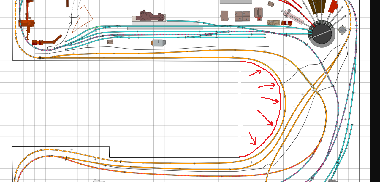

Se fai cosi(vedi allegato), potresti diminuire un pò la distanza bordo-binari, ma saresti comunque fregato per raggiungere i binari oltre la piattaforma girevole.
