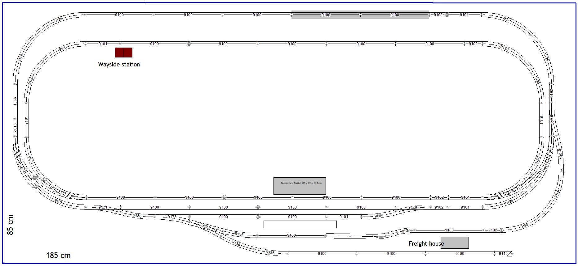

Ciao a tutti, come ho scritto nella mia presentazione torno al modellismo ferroviario dopo quasi 40 anni e quindi ho bisogno di "aggiornarmi" su parecchi aspetti.
Finalmente ho trovato lo spazio in casa e quindi posso iniziare a progettare partendo da zero! A parte la scelta della scala N tutto il resto è in discussione.
Lo spazio che ho a disposizione non è enorme : 185 x 85 cm ma con Scarm ho già iniziato a disegnare il tracciato e mi sembra di aver comunque spazio per sbizzarrirmi, allego l'immagine del progetto: qualunque commento sarà il benvenuto!
Comincio subito con qualche domanda di carattere generale , poi credo che altre ne arriveranno, abbiate pazienza.
Se non ho capito male posso far girare una locomotiva digitale su di un tracciato analogico (che credo sia uno spreco) ma non posso far girare una locomotiva analogica su di un tracciato digitale. E' corretto? Perchè stando così le cose devo considerare che se parto in digitale poi le locomotive che acquisterò dovranno essere per forza digitali anch'esse. (con i costi relativi)
Con che binari mi consigliate di partire ? Io sto pensando ai Fleischmann con la massicciata incorporata (cod. art. dal 9100 in avanti) . Anche qui credo che una volta iniziato con una marca di binari mi convenga proseguire con quella. Poi col tempo rifinirò la massicciata usando una spolverata di qualche prodotto per migliorarla.

Ciao Fabio, inizio io a cercare di darti qualche consiglio basato anche sulla mia esperienza.
Innanzitutto non é tanto il tracciato ad essere digitale o analogico, quanto piuttosto l’alimentazione del tracciato stesso. È vero che una loco digitale può funzionare con l’alimentazione fornita da un alimentatore analogico, mentre non funziona il contrario, pena danneggiamento della parte elettrica della loco sprovvista di decoder. In un tracciato alimentato in digitale, se utilizzi il comando manuale “a vista” non é necessario fare i sezionamenti. Basterebbe in teoria una coppia di cavi collegati alle rotaie e sei a posto; se invece vorrai utilizzare una gestione dell’impianto con un programma apposito, allora dovrai utilizzare dei moduli di rilevazione presenza e i sezionamenti saranno anche maggiori rispetto a quelli necessari in analogico.
In scala N le dimensioni che hai a disposizione con consentono miracoli ma si può già iniziare a studiare un tracciato che ti permetta di divertirti.
Qualche consiglio spassionato in merito alla scelta dell’armamento: in quasi trenta anni di modellismo ho sempre utilizzato i binari Fleischmann con massicciata incorporata. Se dovessi cominciare ora da zero non farei la stessa scelta e mi indirizzerei sui Peco o, al massimo, sui Fleischmann senza massicciata (gli ex binari Roco). Costano di meno e permettono di gestire i deviatoi con attuatori sottoplancia, così non sono visibili. I Peco sono esclusivamente binari flessibili e ciò consente un maggior realismo delle curve e del tracciato in generale, inoltre essendoci meno giunzioni, ci saranno anche minori cadute di tensione.
Io sono dedito allo stile tedesco ma frequentando questo forum so che di italiano, da parte delle grosse storiche ditte del settore c’é poco, ma ci sono artigiani o nuove realtà come Pirata che hanno in catalogo delle cose interessanti. Gli altri frequentatori ti spiegheranno con più cognizione di causa.
Ho dato un’occhiata allo schema che hai postato: per evitare l’effetto circuito natalizio, sarebbe utile prevedere un fascio di stazionamento nascosto, per consentire una variazione dei convogli in circolazione sul tracciato ed eviterei l’utilizzo dei deviatoi curvi che sono spesso fonte di deragliamenti.
