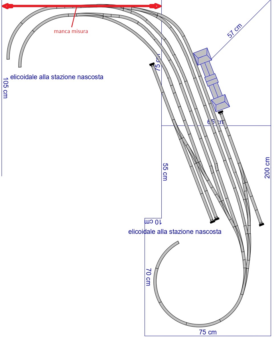

Buona sera a tutti, mi sto cimentando nella progettazione del mio primo impianto.
Vi posto una bozza disegnata con wintrack. Si accettano critiche e consigli :D :D
Lo stile sarà italiano epoca - IV-V
plastico.pdf [120.07 KiB]
Scaricato 129 volte

ciao Maurizio intanto servirebbe anche la misura superiore
plastico_page-0001.jpg [ 176.83 KiB | Osservato 389 volte ]
poi dovresti spiegare che tipo di linea:
in basso singola
in alto doppia o diramazione
se diramazione:
stessa stazione nascosta
seconda stazione con cappio per la secondaria
poi
armamento
trazione diesel/elettrico
gestione elettrica DCC/analogico
