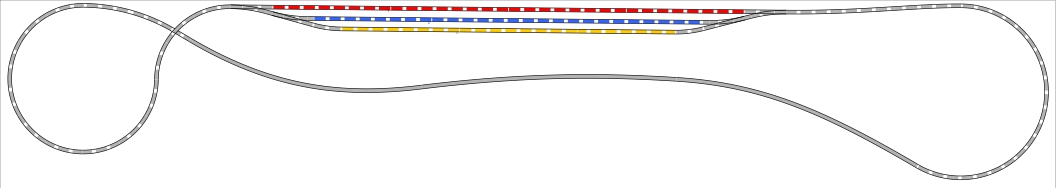

Ciao Mauro. Benvenuto. Ma il tuo futuro plastico sarà un punto a punto o avrà due anelli di ritorno terminali? Perché se ha degli anelli di ritorno terminali, 50 cm di profondità sono un pò troppo poco.
é un anello semplicissimo quasi tutto nascosto con una stazione anche lei nascosta per alternare i convogli.
Sarà una linea secondaria di montagna. Il tratto visibile è tutto in salita.
Adesso vedo di allegare il disegno..

ULTIMO.jpg [ 51.75 KiB | Osservato 1438 volte ]

Come vedi le curve sono strettissime ma tanto sono nascoste.
Aggiungo che sto studiando per farlo tutto automatico. I tre treni dovranno alternarsi in automatico.

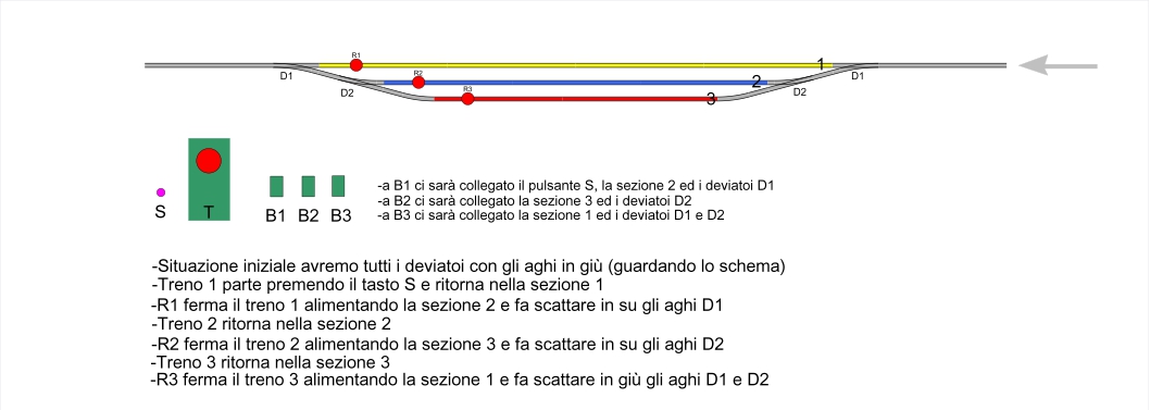

Con lo studio degli automatismi sono arrivato a questo punto. Ora farò i collegamenti sulla carta per vedere se può funzionare.
Ho parecchi dubbi ma ci provo :lol:

Ma così i treni viaggiano tutti sempre nella stessa direzione... Sarebbe più interessante pensare alla possibiità di farli viaggiare anche nell'altra.
Ad esempio, visto che hai tre binari, potresti avere un treno verso dx, uno verso sx, e il terzo (magari di tipo push-pull o automotrice, sia a una parte che dall'altra.
Insomma, ti suggerirei di pensare a rendere bidirezionale e più flessibile lo schema elettrico (non è difficile, se vuoi possiamo approfondire). Se poi riuscissi (dovrebbe essere possibile) ad aggiungere un quarto binario nella stazione nascosta potresti avere due convogli per direzione, rendendo più interessante il movimento.
Una curva con raggio 23 è stretta. Dipende dai convogli che hai. soprattutto le carrozze possono avere problemi su curve così strette, toccandosi gli angoli interni. Ti conviene fare una prova.

No dai, 23 cm di raggio è un R2 Fleischmann (22,56 per la precisione). Se posato con regolarità, è il raggio minimo su cui circolano anche le vetture Fratix e Pirata (GC ad esempio). Certo, più si aumenta il raggio meglio è (specie se la curva non è in piano) ma 23 dovrebbe essere sufficiente. Comunque concordo: sempre meglio provare prima...

Si, ci avevo pensato! Intanto studio i collegamenti, poi casomai posso modificarlo. Non mi costa fatica, mi piace imparare

Saranno tutti treni a vapore con carrozze corte. Girano bene.

Mauro, forse ti possono aiutare queste due note riguardo a schemi per stop su binari bidirezionali.
https://scalaenne.wordpress.com/2011/11 ... n-binario/
https://scalaenne.wordpress.com/2020/07 ... e-sensori/

Un plastico, a meno di imprevisti sconvolgimenti, dura nel tempo meglio quindi prevedere comodità future.
Adesso costa poco, dopo può essere un problema!

Li avevo già letti grazie lo stesso del suggerimento

Verissimo, però sono molto convinto sul fatto che gireranno solo treni a vapore.
Anche la scelta di fare un binario singolo di montagna (c'era lo spazio per fare un falso doppio binario), senza stazioni, piattaforme girevoli, depositi e quant'altro, è ben precisa. In questo plastico vorrei solamente che i treni percorressero lentamente e senza soste un tratto montano dove la natura la fa da padrone.
