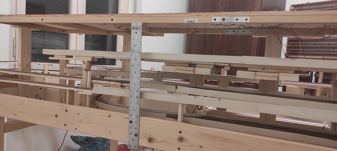

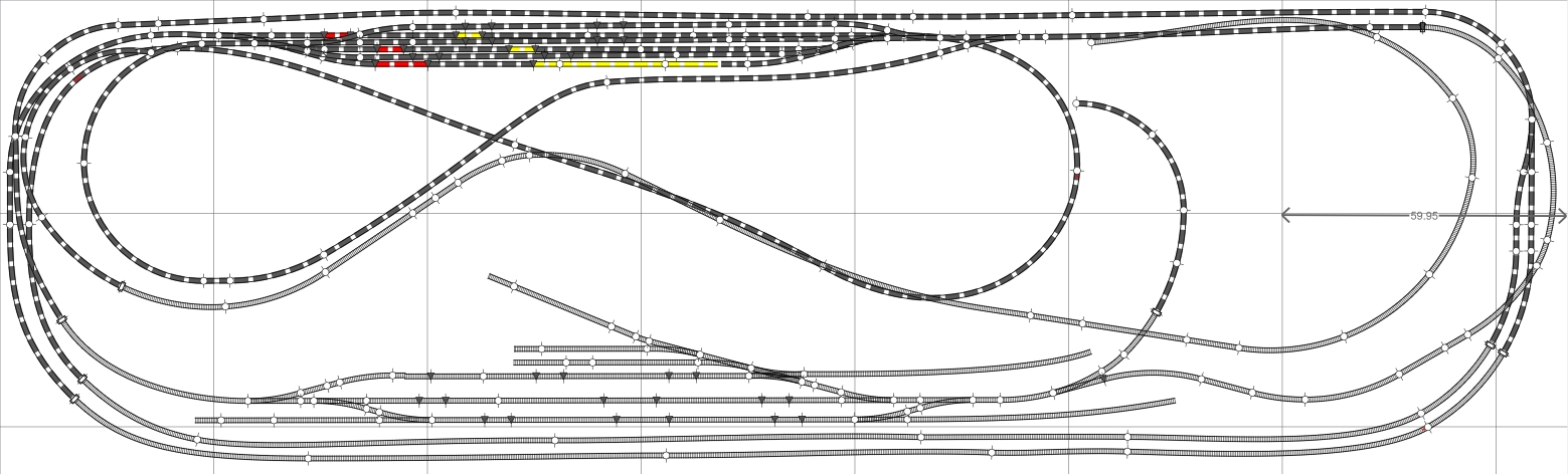

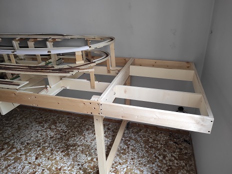

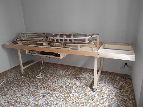

Ciao a tutti.
Ultimi aggiornamenti dal mio impianto in costruzione.
Negli ultimi mesi ci sono state sostanziali novità che hanno rallentato di molto i lavori in corso.
L'alloggio accanto al mio, già sfitto da un paio di anni, è stato messo in vendita dai proprietari ad un prezzo molto interessante e ne ho approfittato per acquistarlo.
La finalità è di metterci dentro mia madre molto anziana e, nello stesso tempo, utilizzare la stanza adiacente al mio alloggio per destinarla a sede definitiva ed esclusiva dell'impianto e delle relative vetrine espositive. Un domani potrei annettere definitivamente tale locale e affittare il resto dell'alloggio...vedremo.

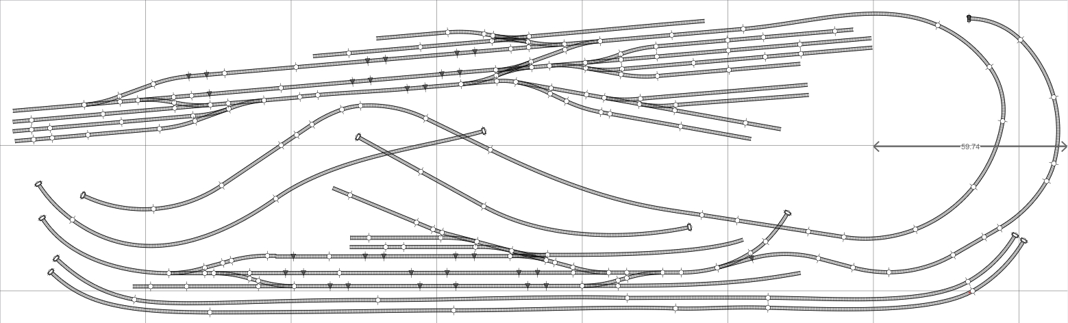

La nuova stanza è di dimensioni pari a cm 350x350 e ciò mi ha consentito di aumentare la larghezza dell'impianto di cm. 60, portando la dimensione definitiva da cm. 270 a cm. 330 e lasciando invariato tutto il resto. In tal modo i percorsi sono un po' più lunghi e le pendenze, grazie a questo, risulteranno meno pronunciate, tutto a vantaggio della circolazione e dell'estetica.
Nei prossimi giorni ripartiranno i lavori e prevedo che per il prossimo autunno le opere di posa dei binari e dell'impianto elettrico saranno terminati. Una volta testata la funzionalità di tutto l'insieme potrà dare inizio ai lavori relativi al paesaggio.

Ciao, te l'aveo gia' detto,ma mi ripeto,mi piace proprio il tuo impianto. Io darei un sostegno a 45° o quello serve, alla parte che hai prolungato,mi ancorerei alle gambe del telaio,se possibile.

È una buona idea per rinforzare la struttura. Ci penserò, grazie.
In alternativa rimane la possibilità di unire ulteriormente il telaio originale con la parte nuova mediante la mascheratura laterale fatta con foglio di multistrato da mm. 4. Per la parte frontale utilizzerei due pezzi di lunghezza pari a cm. 165 l’uno da accostare al centro. In tale modo il pezzo di destra verrebbe fissato sia al telaio principale che a quello aggiuntivo, rendendo il tutto molto compatto.

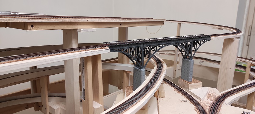

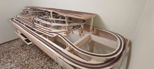

Buona sera a tutti e buon 2022, dopo quasi sei mesi riprendo la partecipazione attiva sul forum, anche per illustrare i lavori sul mio impianto, che hanno ripreso da qualche giorno e che riguardano il posizionamento provvisorio del piano superiore, contenente il piano binari della stazione terminale, e il completamento delle modifiche a livello inferiore, dettate dall'aumento di 60 cm della larghezza dell'impianto.
Ne ho approfittato per rivedere le altezze e le relative pendenze della linea "di montagna", anche alla luce del posizionamento del piano superiore. Effettivamente il franco in altezza tra il fascio nascosto superiore e quello intermedio era esagerato e ciò si ripercuoteva sulla necessità di dover alzare inutilmente anche il piano binari della stazione superiore. A questo punto ho deciso di ribassare tutta la linea, salvaguardando le altezze minime di scavalcamento per consentire il passaggio agevole dei carri di pulizia Lux che sono i rotabili più alti a mia disposizione. Ne è conseguito un risparmio di 5 cm, che ha portato ad avere pendenze meno accentuate e un'altezza massima dell'impianto di cm. 32 circa dal piano binari più basso, corrispondente al fascio nascosto inferiore, al piano binari più alto, relativo alla stazione terminale superiore.
Adesso mi attende il completamento del cablaggio dei vari deviatoi, segnali, sganciatori e binari di contatto della stazione superiore; successivamente sarà completata la parte mancante della linea con il posizionamento di due ponti a scavalcare i binari sottostanti e infine, inizierò le lunghe e necessarie prove di funzionamento per testare il tutto, prima di passare alla creazione del paesaggio.

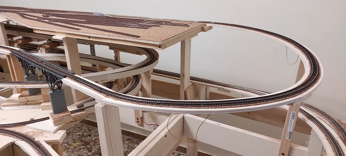

Finalmente, con la posa dell'ampio curvone all'ingresso della stazione superiore, si chiudono i lavori di posa dell'armamento. Adesso il circuito dei binari è veramente completato e, dopo avere posizionato le strisce di cartoncino come parapetti per evitare cadute indesiderate, mi ero apprestato a fare le prime prove di arrampicata per verificare che la pendenza dell'ultimo tratto non fosse troppo esagerata. Purtroppo, come da migliore tradizione, non appena accesa la Intellibox, la stessa andava in protezione segnalando un corto sulle rotaie :( :(
Sicuramente ci sarà qualche attrezzo o vite o altra diavoleria metallica dimenticata sui binari....
Nel frattempo posto alcune foto che illustrano i progressi fatti.

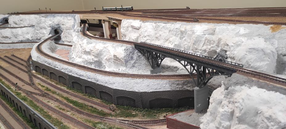

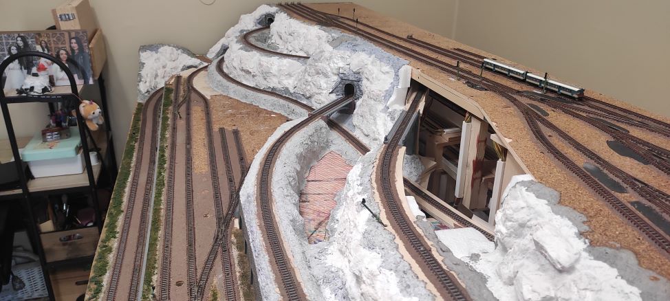

Buongiorno a tutti e ben ritrovati,
ne approfitto della mia recentissima adesione all'ASN per riesumare il mio vecchio thread relativo al plastico in costruzione che, sebbene il mio ultimo post risalga a due anni e mezzo fa, ha fatto passi in avanti, specialmente negli ultimi mesi, dopo una pausa piuttosto lunga dovuta a impegni famigliari piuttosto pressanti.
La struttura paesaggistica dell'impianto è stata completata all'ottanta per cento, l'armamento è stato posato al cento per cento e ora sono alle prese con le ultime prove di funzionamento prima di passare alle opere di definizione del paesaggio vero e proprio.
Purtroppo quando i modelli e le parti tecnologiche dell'impianto (scambi, sganciatori etc...) restano in riposo forzato per mesi o anni, la ripresa non è mai indolore. Locomotive che non avanzano o vanno a scatti, deviatoi che funzionano in deviata ma che non ne vogliono sapere di funzionare anche nel corretto tracciato... tutte cose sapute e risapute di cui tenerne conto.
Ecco, mi trovo esattamente in questa situazione :) :) :)
Due parole per quanto riguarda la struttura del paesaggio: sono rimasto fedele alla tecnica del polistirolo tagliato e modellato con filo caldo e successivamente ricoperto con cartapesta per definire i rilievi. La novità, rispetto ai lavori precedenti, è stata di incastonare nella superficie ancora umida della cartapesta delle rocce prodotte con un gesso molto leggero della Woodland Scenics, colato negli appositi stampi. Le varie rocce sono state poi legate insieme con gesso piuttosto liquido spennellato sulla cartapesta. Il risultato non mi sembra disprezzabile affatto....
Ho in progetto anche di creare un piccolo lago ricavando uno spazio tra i binari che salgono nel tracciato superiore.
Posto delle foto a testimonianza dei lavori in progress.
Grazie per l'attenzione e per eventuali suggerimenti/critiche in merito.
