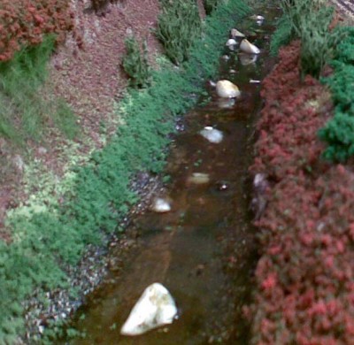

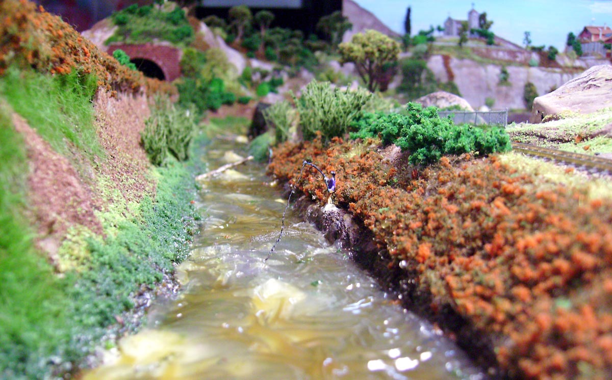

Torrente Balengo terminato,molto soddisfatto.
Inizialmente un pò statico.
Torrente (4).jpg [ 83.65 KiB | Osservato 768 volte ]
Poi grazie ad Alex ho cambiato ricetta.
Flatting,Silicone,Flatting,Smalto per unghie.
Mi piace.
Peccato per il filo del pescatore,un pò grosso.

Provo a spiegare come ho fatto il ruscello.
Dopo aver sagomato il profilo e il percorso,ho passato sul fondo una pennellata di colore adeguato con colori murali e del lavabile. Ho fissato nel greto del torrente un pò di graniglia per massicciata e dei sassi con l'aiuto di vinavil e acqua.
Dopo aver fatto essiccare il tutto,ho sporcato di verde le rocce ancorate sul fondo e ho versato un primo strato dello spessore di un paio di millimetri di flatting trasparente lucido . In seguito quando il flatting si è cristallizato totalmente ho aggiunto uno strato di silicone lavorandolo con molto alcool, ottenendo una superfice dolcemente ondolata che dava un effetto di diversa trasparenza e di propondità diverse. Prima che il silicone si asciugasse ho inserito dei rametti immersi nel silicone e incastrati tra le rocce.
Alcuni giorni dopo ho riversato un nuovo strato di flatting che a questo punto distendendosi si è posizionato maggiormente nella parte bassa delle ondulazioni del silicone e meno sulla parte superiore. Risuldato, dove c'è più silicone risulta più azzurro rispetto al verde delle altre zone. L'effetto era quello del torrente gonfio.
Però mi dava l'impressione di troppo statico e a quel punto ho pensato allo smalto per le unghie.
Lo smalto per le unghie ha come solvente l'acetone molto aggressivo ma di rapida essiccazione a differenfa della nitro un pò più lenta.
Ho pennellato la superfice del torrente con dello smalto lucidotrasparente, una pennellata leggera, e la reazione è stata immediata ma limitata facendo leggermente increspare la superfice senza rovinarla.
Il risultato lo ritengo soddisfacente, è sicuramente frutto di alchimie personalli che possono essere non condivisibili ma direi che si può provare.
Ciao Nino

Complimenti per il torrentello, bello molto bello... tutto molto bello ma peccatissimo per il filo da pesca! Penso che purtroppo tu abbia completamente rivinato Val Balengo con quel maledetto filo da pesca. E' veramente troppo grosso...quasi intollerabile per gli occhi.
Spero che in futuro si possa porre rimedio...
Se ti può essere di aiuto un filo da pesca per una situazione del genere potrebbe essere da due decimi di millimetro... in scala 1:160 è facilmente riproducibile con un diametro di circa 1.25 micron... :o diciamo che se riesci a catturare un acaro in un cuscino e gli riesci a far crescere i baffi potresti usarne uno, previa passatina con la carte abrasiva finissssssssima, per fare la bava da pesca per trote in scala N. Non ti azzardare però ad usarlo per la scala Z perchè risulterebbe evidentemente fuori scala!

Benissimo,ottimo lavoro.La ricetta del silicone può essere arricchita da ulteriori elementi.Per esempio mischiando dei pigmenti colorati liquidi allo smalto per unghie si riescono ad ottenere degli effetti cromatici molto interessanti ;)
