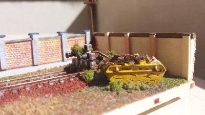

Qualche foto alla luce del sole
20140630_101047.jpg [ 82.25 KiB | Osservato 2098 volte ]
20140630_101019.jpg [ 47.5 KiB | Osservato 2098 volte ]
20140630_100920.jpg [ 51.74 KiB | Osservato 2098 volte ]
 Oggetto del messaggio: Re: Disegni quotati rimessa
MessaggioInviato: 30/06/2014, 10:34

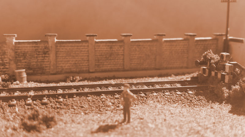

e un effetto "seppia"
e ho finito di tediarvi :D

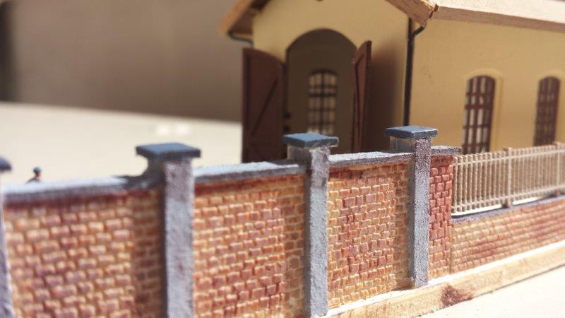

Veramente stupendo, un risultato eccellente :o :o :o
Come hai realizzato il muretto in mattoni?
AlessaNdro
MessaggioInviato: 30/06/2014, 13:41
Questo è stato fatto in cartoncino vegetale da 2 mm ricoperto con foglio di Redutex, le giunture le nasconderò poi quando metto in la rimessa nel punto giusto cn delel sporcature o della vegetazione.

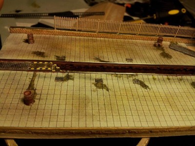

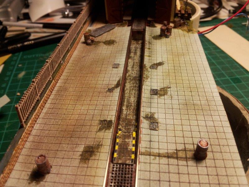

Ciao a tutti, ho messo il pavimento alla Rimessa di Pier per il piazzale della fossa di ispezione
il materiale e sempre il mio amato cartoncino da 270gr, con una prima sporcatura con polveri e inchiostri per simulare lo sporco e le macchie di olio.
gli accessori sono appoggiati solo per decidere il posizionamento
particolare dei tombini di ispezione e di scolo
Bidoni e materiale sul piazzale con sporcature ad inchiostro per simulare le macchie di olio
Vista aerea del piazzale e alloggiamento per la fossa di ispezione e manutenzione
MessaggioInviato: 02/07/2014, 12:01
Messaggi: 2020
Skype: roberto.rodos
...bellissimo!
..l'unico appunto :D :D :D
...non ho mai visto pavimenti con disegni che coincidono perfettamente :roll: :o con le griglie dei pozzetti. :? ...

Ciao a tutti.
a conclusione del piazzale la fossa.
Manca una ringhiera sul lato della rimessa, qualche accessorio e poi è finita.
Un grazie ancora a Donato Cassano che ha fornito i disegni all'inizio della discussione!

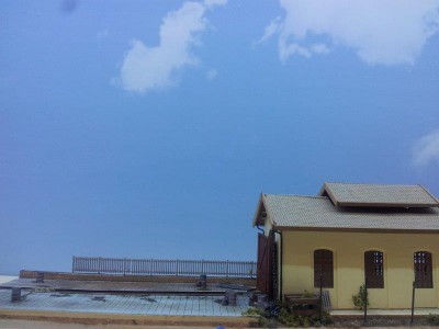

Qualche foto della rimessa sullo sfondo nuovo :)
Un saluto a tutti
