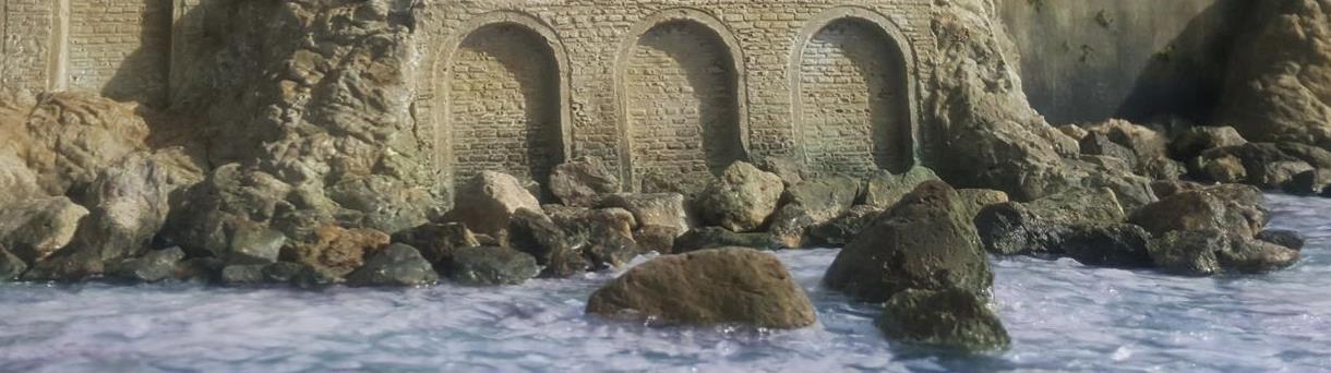

I tre archi sembrano tanto il prodotto di uno stampo :roll:
Hai fatto un master?
Si ecco il link:
viewtopic.php?f=41&t=8339&hilit=stampo+silicone

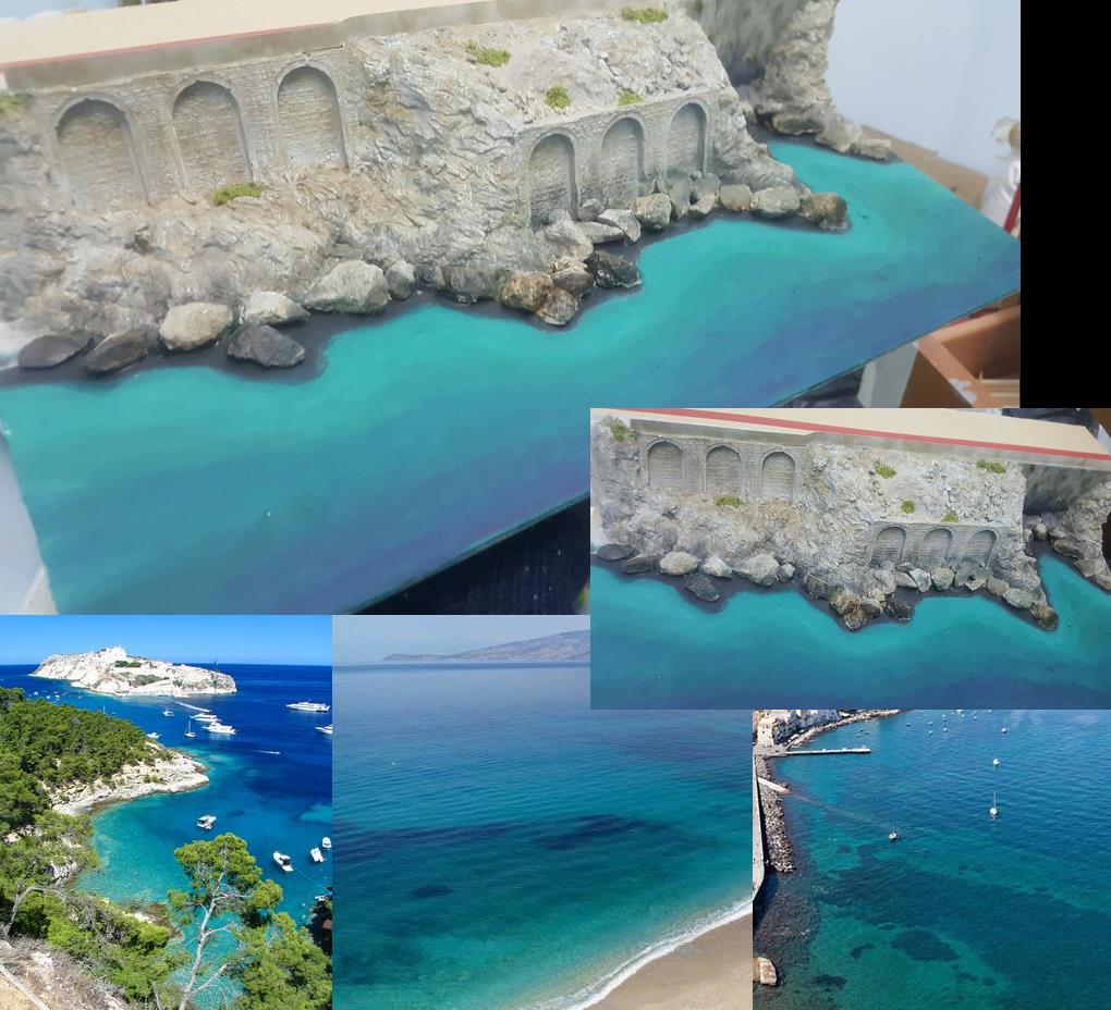

Preparazione fondale marino.In questo caso è molto importante avere davanti a se delle foto del mare reale per catturare al meglio colori e sfumature.

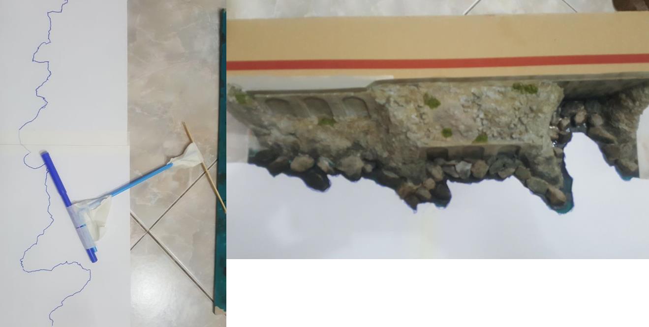

Usando questo rudimentale attrezzo, riesco a tracciare su un foglio di carta il contorno dei massi in maniera abbastanza precisa .Successivamente riporto il tutto su fogli di acetato trasparente per poi realizzare la superficie in silicone dando tridimensionalità al fondale.

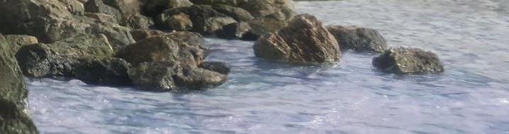

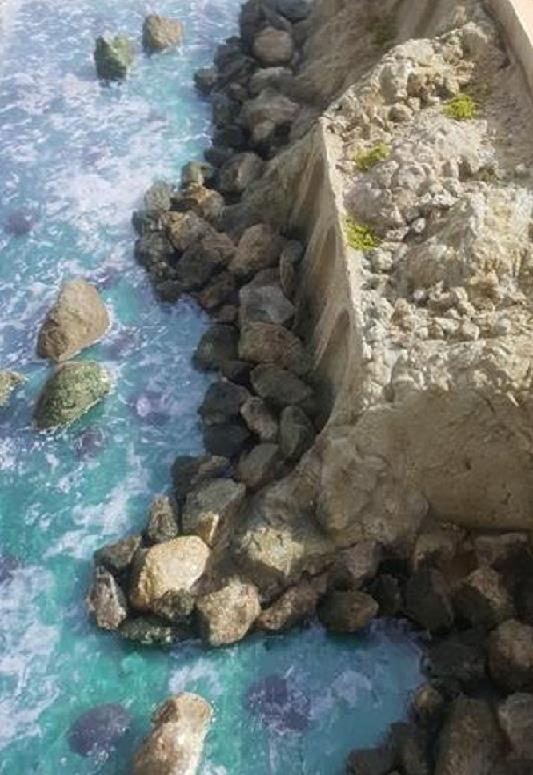

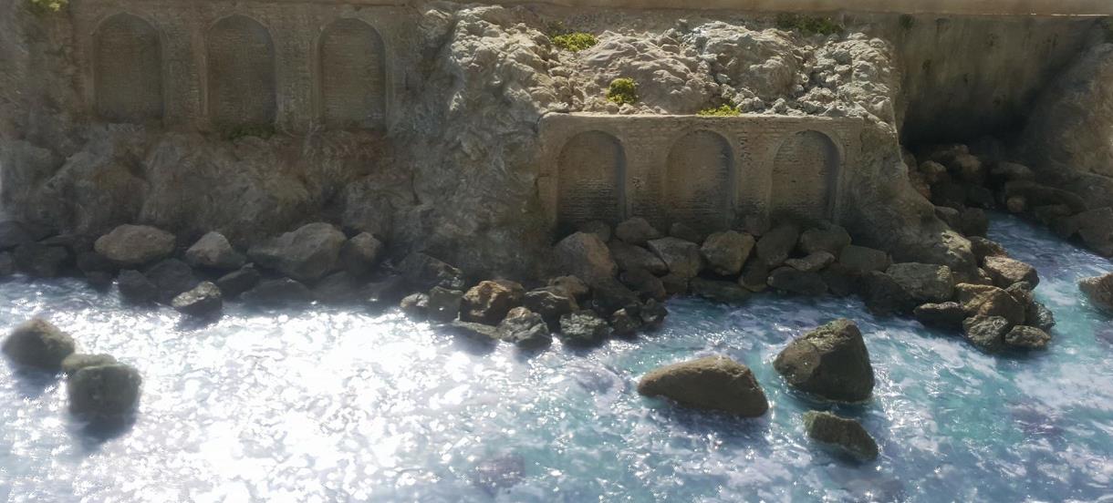

Sperimentazione schiuma del mare...

non so a quale costa ti stia ispirando, ma gli scogli riportati mi sembrano bassi, in genere si sormontava più di uno strato. La terra sopra, con le mareggiate invernali verrebbe dilavata

Il mare è splendido ! Io considero un cult il tuo vecchio post su come fare il mare con il silicone, mi pare che sia anche su TTM, ma qui ti sei superato... Come hai fatto la schiuma ? e di che materiale sono le rocce ?
Grazie Giovanni!Hai perfettamente ragione.Questa è solo una prova e credo che cambierò anche le dimensioni dei massi.Nella costa definitiva applicherò il tuo ottimo consiglio.Grazie ancora :)
Ugo
Grazie Ugo!Le rocce sono fatte in gesso modellato fresco e amalgamato con colla vinilica.La schiuma la ottengo con il silicone NON acetico.
