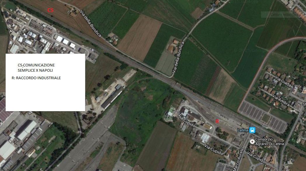

A Latina Scalo c'è un raccordo semindustriale (serve il consorzio agrario e un ex-zuccherificio ora trasformato in scalo intermodale) attaccato alla stazione e raccordato direttamente al binario direzione Roma della linea doppio binario Roma-Napoli e mediante una comunicazione semplice, posta a circa 1,2 km dalla stazione, al binario in direzione Napoli.
LTscalo.PNG [ 922.77 KiB | Osservato 440 volte ]

Non è proprio il caso specificato da Giacomo, che richiedeva raccordi in piena linea. Il caso di Latina (a parte il fatto che entrambe i raccordi mi sembrano ormai "tagliati" e quello che si vede mi sembra quel che resta dello scalo merci) non ricade in questo soggetto in quanto erano raccordi come dici anche tu ricadenti in ambito stazione. Quindi la comunicazione segnalata lato Cisterna di Latina è quella "classica" a servizio della stazione e non di eventuali raccordi.
L'idea che avevo in mente per Giacomo, si avvicina a questa situazione, ma bisognerebbe sapere quanto è lungo il tratto di piena linea a disposizione, se è delimitato da gallerie...
Saluti!
PS: il traffico merci su quella linea penso che ormai sia incentrato tutto su Pomezia.
