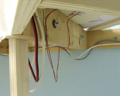

A circa metà di ciascun modulo ci sono due mammut sui quali si connettono i fili delle varie funzioni:
DSCF3139.JPG [ 18.97 KiB | Osservato 2239 volte ]
sotto, dove i due moduli si connettono meccanicamente, ho lasciato ricchezza di cavo senza tagliarlo perchè per ora non prevedo spostamenti, se un giorno sarà necessario io o qualcun altro taglierà il cavo e metterà dei connettori maschio e femmina ;)
DSCF3140.JPG [ 23.45 KiB | Osservato 2239 volte ]

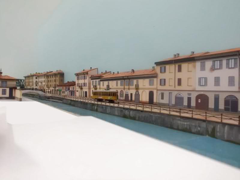

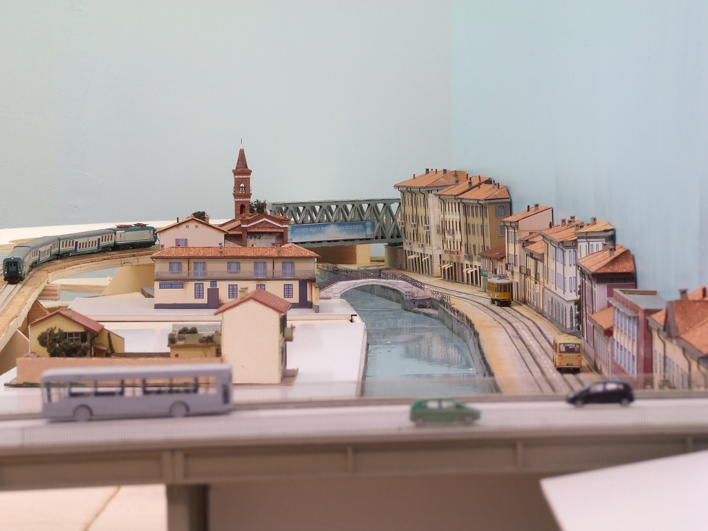

A San Cristoforo sul Naviglio è comparsa la prima casa e la altre arriveranno presto, finalmente!!
IMG_0986 (1024x765).jpg [ 523.28 KiB | Osservato 2239 volte ]

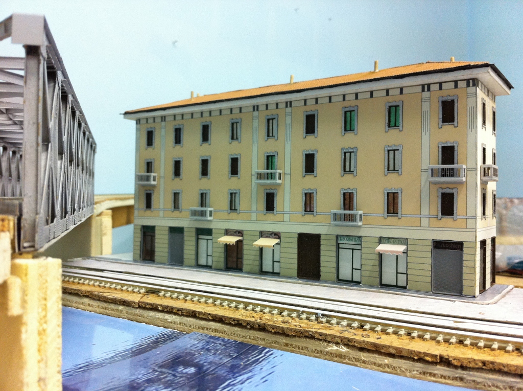

Molto bello il colpo d'occhio.Ma tutti i particolari sono riportati,oppure c'è anche qualche stampa?
I particolari come finestre, contorni finestra, balconi e vetrine sono ricavati da lastrina in ottone fotoinciso e verniciati, quindi applicati, previo foro di alloggiamento, su un foglio di carton piuma (Doppio cartoncino con interposto strato di polistirolo sp. 3mm).
La facciata è stata disegnata e colorata (Corel Draw) quindi stampata su carta fotografica opaca e incollata sul carton piuma, anche sul lato opposto è stato incollato un foglio del medesimo peso per evitare imbarcamenti.
Quindi lesene, marcapiano e altro sono senza spessore semplicemente disegnati.
Le falde dei tetti sono state realizzate in cartoncino rivestito con fogli di Redutex simil coppo.

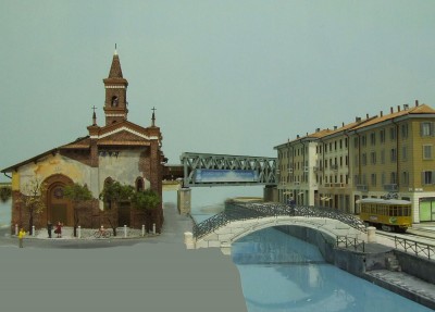

Anch'io ho lavorato mentre eravate in ferie e l'area di San Cristoforo si è riempita di case
San Cristoforo al Naviglio (2).jpg [ 229.5 KiB | Osservato 2242 volte ]

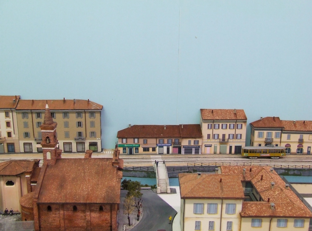

Aggiornamento di fine anno 2011, la via Ludovico il Moro è stata completata
DSCF3590 (1024x634).jpg [ 341.67 KiB | Osservato 2241 volte ]
DSCF3554 (1024x759).jpg [ 408.31 KiB | Osservato 2241 volte ]
DSCF3555 (1024x616).jpg [ 308.84 KiB | Osservato 2241 volte ]
DSCF3557 (1024x611).jpg [ 307.04 KiB | Osservato 2241 volte ]
DSCF3558 (1024x634).jpg [ 305.42 KiB | Osservato 2241 volte ]
DSCF3559 (1024x589).jpg [ 277.46 KiB | Osservato 2241 volte ]
Una vista completa dal ponte di via Don Milani
DSCF3581 (1024x768).jpg [ 345.33 KiB | Osservato 2241 volte ]

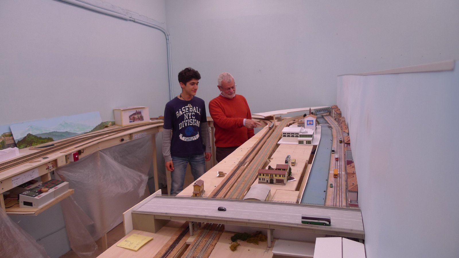

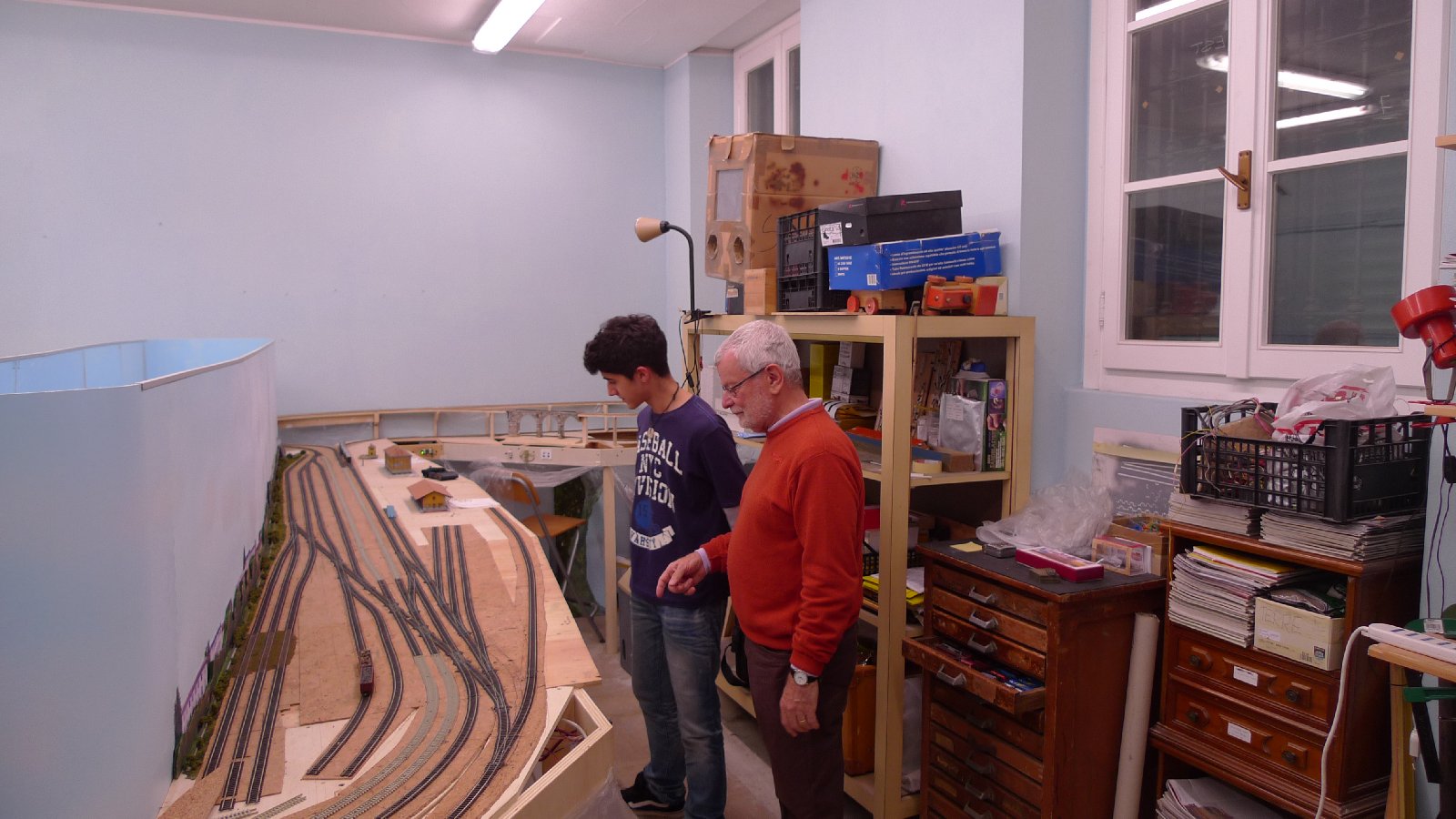

Piccolo reportage fotografico della piacevolissima visita fermodellistica.
1.jpg [ 49.1 KiB | Osservato 2240 volte ]
2.jpg [ 60.97 KiB | Osservato 2240 volte ]
3.jpg [ 66.55 KiB | Osservato 2240 volte ]
