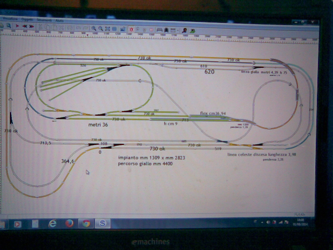

" Chi trova un tecnico... trova un tesoro !"
Allego foto tracciato.........aspetto critiche.

 Oggetto del messaggio: Re: Pendenza
MessaggioInviato: 01/08/2014, 18:30
Mha l'unica cosa che mi lascia perplesso è l'ansa in basso a sx,temo che inneschi degli scarrocciamenti con l'innesto verso la stazione per il resto Ok mi piace ;)
