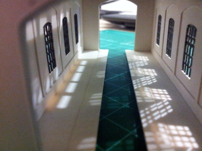

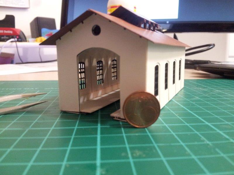

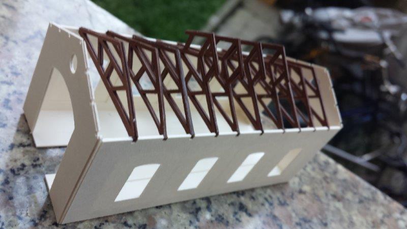

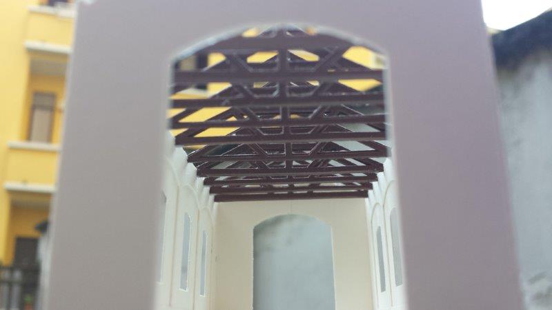

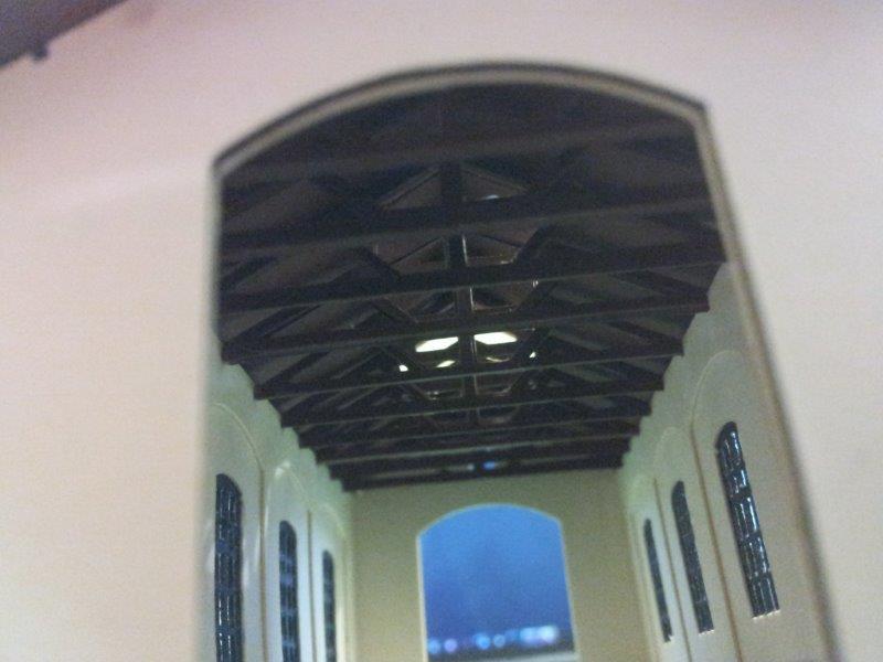

Finalmente ecco il risultato delel prime due lastre del kit che sto facendo.
Questa parte è l'interno della rimessa e le travi.
Il materiale è cartoncino ed è tagliato al plotter e poi assemblato.
Le travi sono composte da tre fogli, mentre le pareti da due fogli accoppiati.
Commento file: particolare travi viste

Ora aspettiamo la verniciatura. Ti sta venendo proprio bene.

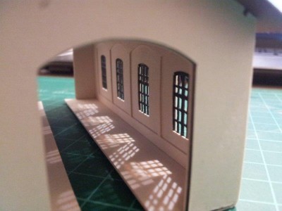

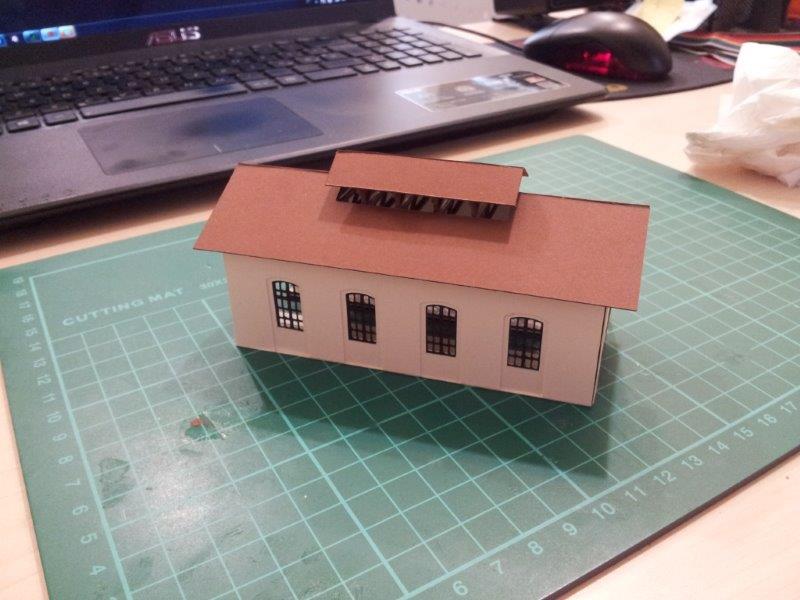

Ciao a tutti mentre sto finendo la mia rimessa ne sto facendo un altra...
sempre con lo stesso sistema, visto che ormai i disegni sono testati.

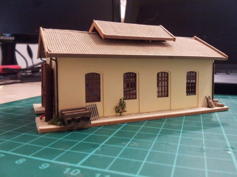

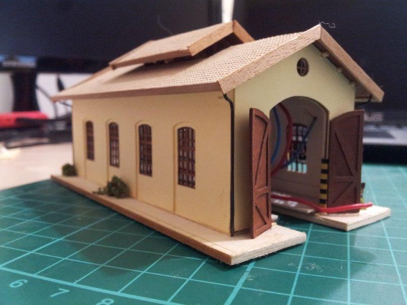

Ed ecco la rimessa finita.
solo da invecchiare e mettere nel plastico quando sarà pronto lo spazio.

L'ho vista dal vivo ed è fantastica! Complimenti :D :D :D

Splendida! ;)

Andrea,
ti è venuta proprio bella, complimenti

Visto il bel lavoro degli interni perchè non pensare ad illuminarla internamente? ;) Ciao Roby
 Oggetto del messaggio: Re: Disegni quotati rimessa
MessaggioInviato: 29/05/2014, 9:21
CIao roberto, è gi ailluminata, quel cavo roosso e quello blu che vedi nelle foto sono il cablaggio.
MessaggioInviato: 29/05/2014, 11:52
Grazie Andrea, i fili pensavo che fossero per le rotaie :oops: hai usato dei led?Pensavo, visto che l'interno è un modello nel modello sarebbe carino fare un diorama dove una vecchia rimessa viene abbattuta per poter vedere bene l'interno :P Ciao Roby ancora complimenti per la tua manualità
MessaggioInviato: 29/05/2014, 12:15
Ciao ROberto,
No le rotaie le cablo di solito sotto il piano di legno per nascondere i fili.
Si ho usato dei led bianchi e poi verniciati di giallo acrilico per riprodurre il colore deisderato delle lampade di una volta.
In effetti con il tetto si nasconde la parte interna dell'edificio e delle travi... e in effetti è assurdo farle visto che poi nessuno le vede... , ma haime.. io so che ci sono, mi divero a farle e quindi non avrei potuto fare diversamente.
Credo poi che comunque con delle foto fatte con angolatura particolare si possano vedere. D'altra parte credo sia lo stesso motivo che spinge a fare gli arredi interni di alcuni edifici, si cerca di mettersi sempre alla prova.
Ci penserò comunque alla rimessa in costruzione. Graize

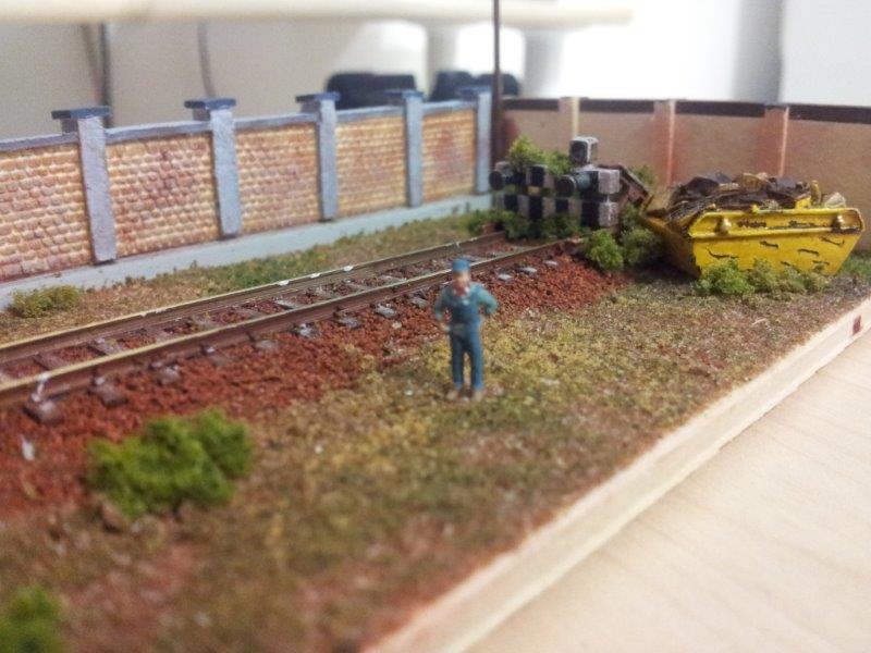

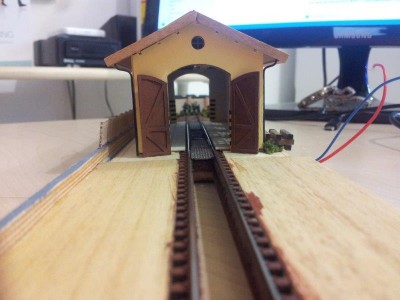

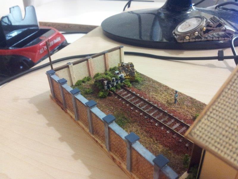

Ciao a tutti, proseguono i lavori per la rimessa in cartoncino.
- è stata fissata sul compensato per essere instalalta sul modulo del plastico.
- ho creato il retro della rimessa dove ci vorrà un po' di ambientazione
- ho creato un muro di cinta per separare il tutto con la strada e un muro per separare con un fabbricato che si troverà adiacente alla rimessa, ma non delle FS
- ho preparato il buco per la fossa di ispezione che devo ancora fare.
- nel ferma carri ho praticato il foro per il led rosso lampeggiante che si accenderà nel momento in cui un vagone o un carro occuperanno i binari della rimessa.
di lavoro c'è n'è ancora abbastanza da fare ma vi mostro l'avanzamento del lavoro.
Un saluto a tutti
Commento file: Vista dal binario in ingresso

Commento file: Vista aerea retro rimessa lato FS
20140630_092923.jpg [ 83.32 KiB | Osservato 1932 volte ]
Commento file: Piero nel retro rimessa che si chiede cosa fare..
20140630_093047.jpg [ 68.75 KiB | Osservato 1932 volte ]
