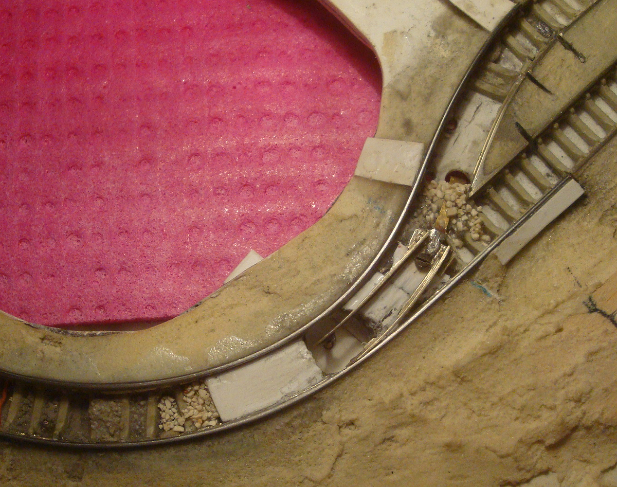

sono mancato poco più di un annetto cosa volete che sia, comunque ho finito le mie emergenze e finalmente pensionato, da ieri ho ripreso "per le corna" quello che effettivamente mi preoccupava di più del mio plastichino, anzi "la" PREOCCUPAZIONE :) il deviatoio piccolo da autocostruire su raggio ridottissimo, siamo sui 7 cm. millimetro più o meno... cmq ho adattato due vecchi aghi tratti da un triplo roco in HOe, e ho praticamente testato il meccanismo con un carrello che scorre dolcemente ... manca il cuore, parte del binario, il controbinario, tutto ciò che però ora sarà una passeggiata. Sotto, rustico rustico ma funzionante il fine corsa aghi che elettrificherà anche il cuore e gli stessi aghi. Mi son levato una cosiddetta "rogna", il resto è un semplice problema estetico e di motorizzazione. Lo so che fa schifo come "pulizia" di lavoro, ma i principi base son stati funzionamento e smontabilità ...
posto le foto giusto per dimostrare che sono ancora vivo :D
PS, la spugnetta bagnata la tengo sotto i pezzi da saldare ... sono una bestia, nel ramo, è il mio unico modo per non fondere tutto nel raggio di 5 cm dalla saldatura occorrente :D

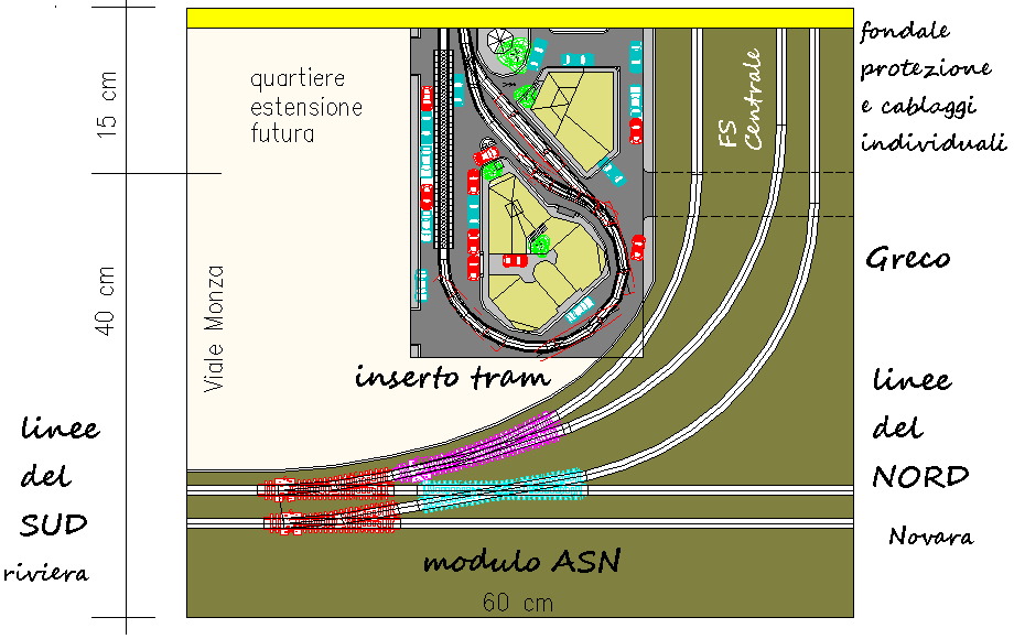

Intanto che completo il "ferro" del capolinea tram, ho pesantemente rivisto le ambizioni del mio futuro modulo ASN, già descritto nei post precedenti, ma ancora un po' troppo tortuoso, e troppo ambizioso visto il mio metodo (?!) di lavoro che ambisce più al diorama che ai metri e metri di rotaia ... non ho le nove vite dei gatti ... per cui
a) l'ho trasformato in una più semplice linea diritta abbandonando l'idea d'angolo (così sarà più gestibile)
b) ho approfittato della facoltà data nelle regole ASN del fuoriuscire posteriormente di 15 cm. Così ho potuto disporre in ortogonale l'inserto tram (la prima giusta osservazione di Mastro Mario, che all'inizio con due sottomoduli paralleli alla linea li vedeva troppo nascosti)
c) ho uno spazio di crescita laterale verso la Metropolitana e altri miei due interessi ferroviario ambientali .... (si sa mai)
Non saprei ... se non ci sono magagne che mi sian sfuggite sarei pronto a ordinare i giusti Peco :)

Ciao Giovanni,
vedo che hai previsto il terzo binario.
Se la cosa ti serve per te, non discuto, mentre se lo fai per le norme ASN, tieni presente che sono in aggiornamento e che molto probabilmente non verrà più previsto quindi......

grazie dell'osservazione :) no no il terzo binario è "per affollare" un minimo l'avvia al piazzale della stazione centrale (con spazio per almeno un serbatoio come al vero) ... la "linea ASN" è quella che corre sotto per la lunga, a due binari, questa è infatti una delle semplificazioni :)
la fascia disegnata in giallo è un fondalino mio, in quella direzione ho previsto nessuno sviluppo... in realtà se mai ci sarà un altro modulo sarà a sinistra ... coi ponti sul viale Monza e il parco "Trotter" ... è un panorama consueto per chi arriva a Milano da sud e comincia a prepararsi nei corridoi :)
