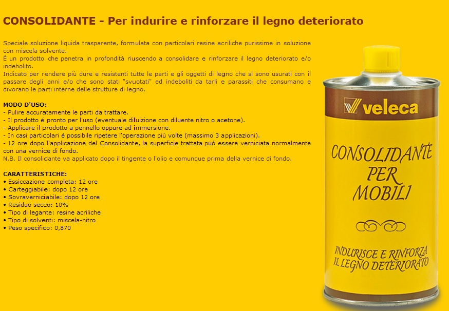

Sulla parte prettamente tecnica come pulizia rotaie ed impianto elettrico non sono in grado di aggiugere consigli, sulla struttura in legno invece mi azzarderei a consigliarti il consolidante per il legno.
E' un prodotto che si insinua nella fibra del legno rendendolo più resistente ma...... c'è un ma, alcuni di questi prodotti potrebbero modificare la linearità della struttura.
A me per ora non è mai capitato e, quando l'ho usato, non ho avuto problemi ma è un fattore da tenere in cosiderazione visto che stiamo parlado di un manufatto che la sua geometria se la perde poi incasina tutta la funzionalità dell'opera.
Comunque ripeto a me problemi non ne ha dati, ed ho usato un consolidante a solvente, metto una foto del prodotto che uso, poi valuta se pensi che sia il caso di usarlo ;)
