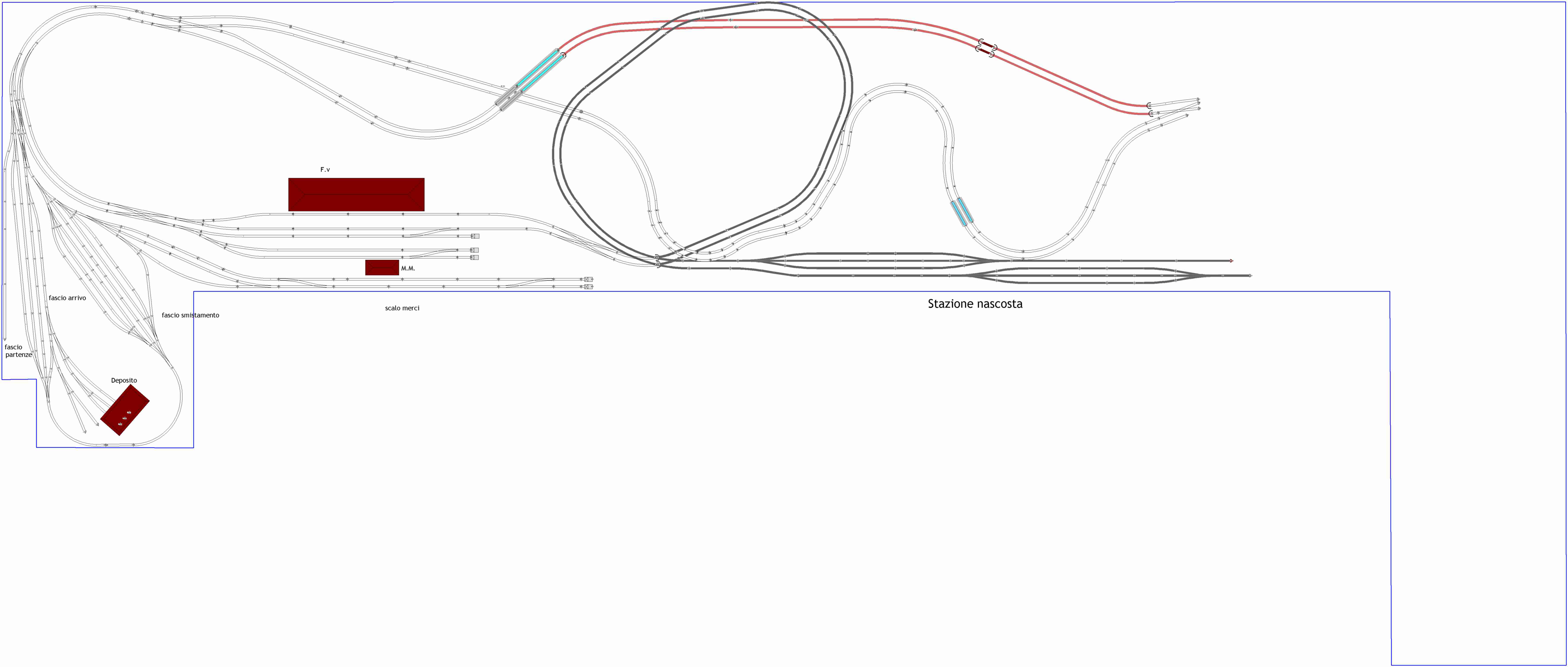

ciao a tutti ,volevo presentare quello che definisco un esercizio mentale perche è pura utopia la realizzazione. Non ho pretese di nessun genere ma solo sapere se ho progettato qualcosa di illogico palesemente sbagliato perche ho letto molto e informato .
Sono partito dal presupposto di una stanza di 7 mt x 3 mt che esiste veramente ma non è mia
di fare un progetto per avere treni che possano girare ma anche fare manovre
ho preso spunto da un tratto di ferrovia che esiste tra empoli e firenze
di cercare compromessi inevitabili e la verosimiglianza
un epoca tra IV V
di ipotizzare l' autocostruzione di scambi ecc
il digitale .
Ripeto che non ho la pretesa di costruirlo e che ho iniziato anche per imparare ad usare un programma per fare il progetto e se sarete gentili e mi direte cosa non va poi non potro fare l'aggiornamenti dei lavori ma solo del progetto .
Concludo dicendo che nell immagine i binari scuri sono al livello 0 quelli marroni sono in galleria al livello 1
e che ovviamente non è tutto il progetto :!:
:geek: Io comunque sono quello sul binario
MessaggioInviato: 31/12/2015, 1:06

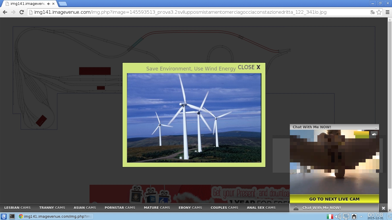

io non ho capito, ma perché non caricare le immagini NEL forum, che poi i servizi web esterni dopo un po' non supportano più il servizio di archivio e ci sono una quantità di interessanti topic troncati e monchi ?
Invece per la porno-cam chat che ha aperto in contemporanea l'immagine sul mio pc non è che mi lamenti .. solo che è un po' off topic :lol:
MessaggioInviato: 31/12/2015, 1:15
la "vista della galleria in linea" l'ho pixelizzata era un po' troppo realistica :lol:
livecam.jpg [ 511.34 KiB | Osservato 2048 volte ]

adesso ho imparato c è l'immagine
spero sia più facile capire cosa ho fatto ,specialmente lo scalo merci
Ricapitoliamo, è una prova di progettazione di un plastico partendo da basi reali con lo scopo di fare emergere le più grosse fesserie per fare esperienza .
Tracciato per fare manovre e circolazione in epoca IV V , in digitale .
Ho teorizzato l'auto costruzione di scambi ma quello che interessa è focalizzarmi sulla stazione .

Ammazza quanta roba..... lo carico sul forum.... nella mia firma (punto 8) trovi il link alla guida su come fare...
prova3.2perasnsvilupposmistamentomerciagocciaconstazionedritta_122_594lo.JPG [ 334.32 KiB | Osservato 1947 volte ]

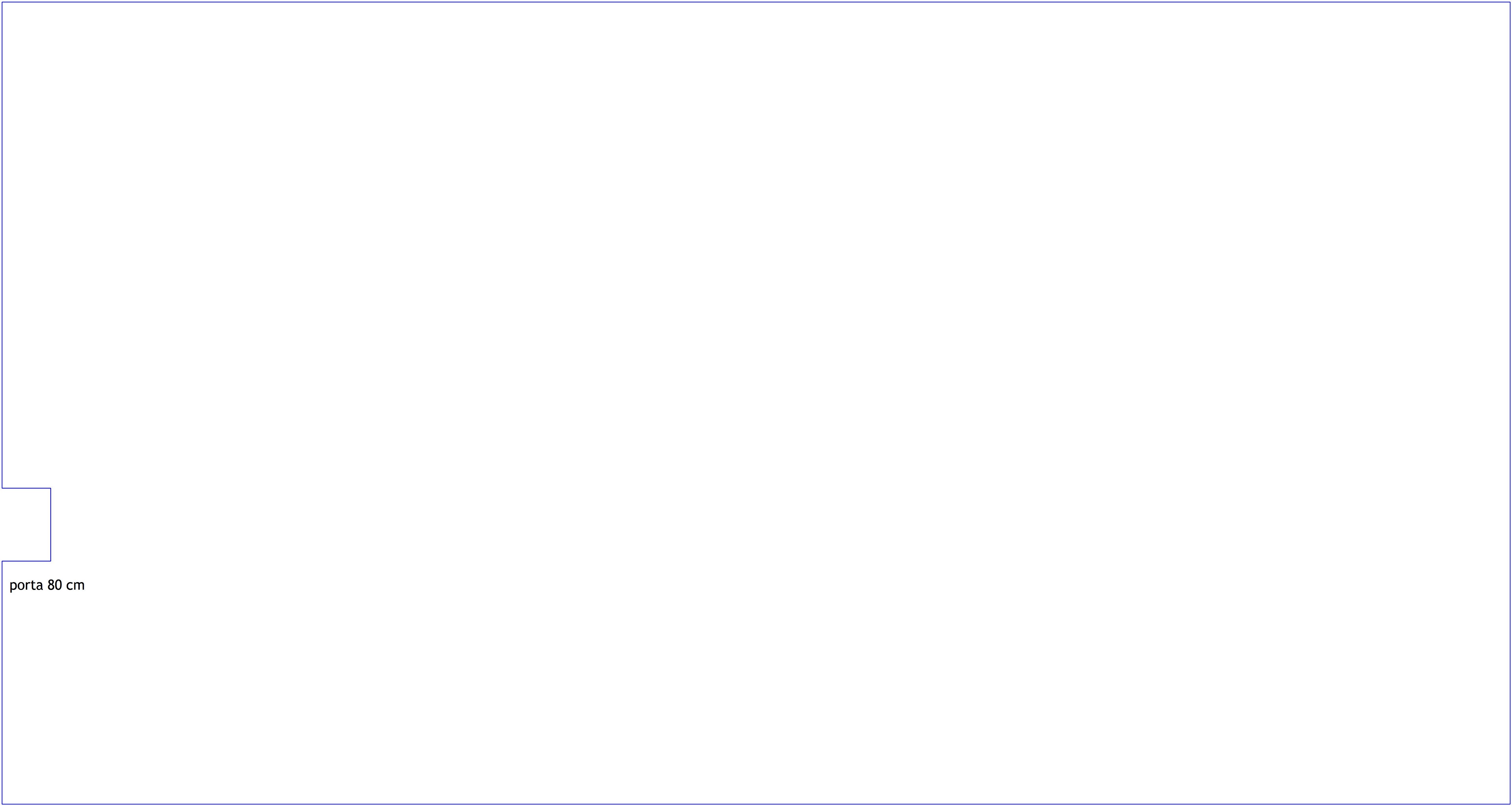

Commento file: Pianta dell locale sul lato a destra finestra ma oltre i 2,5 mt da terra in basso a sinistra la porta di 80 cm .

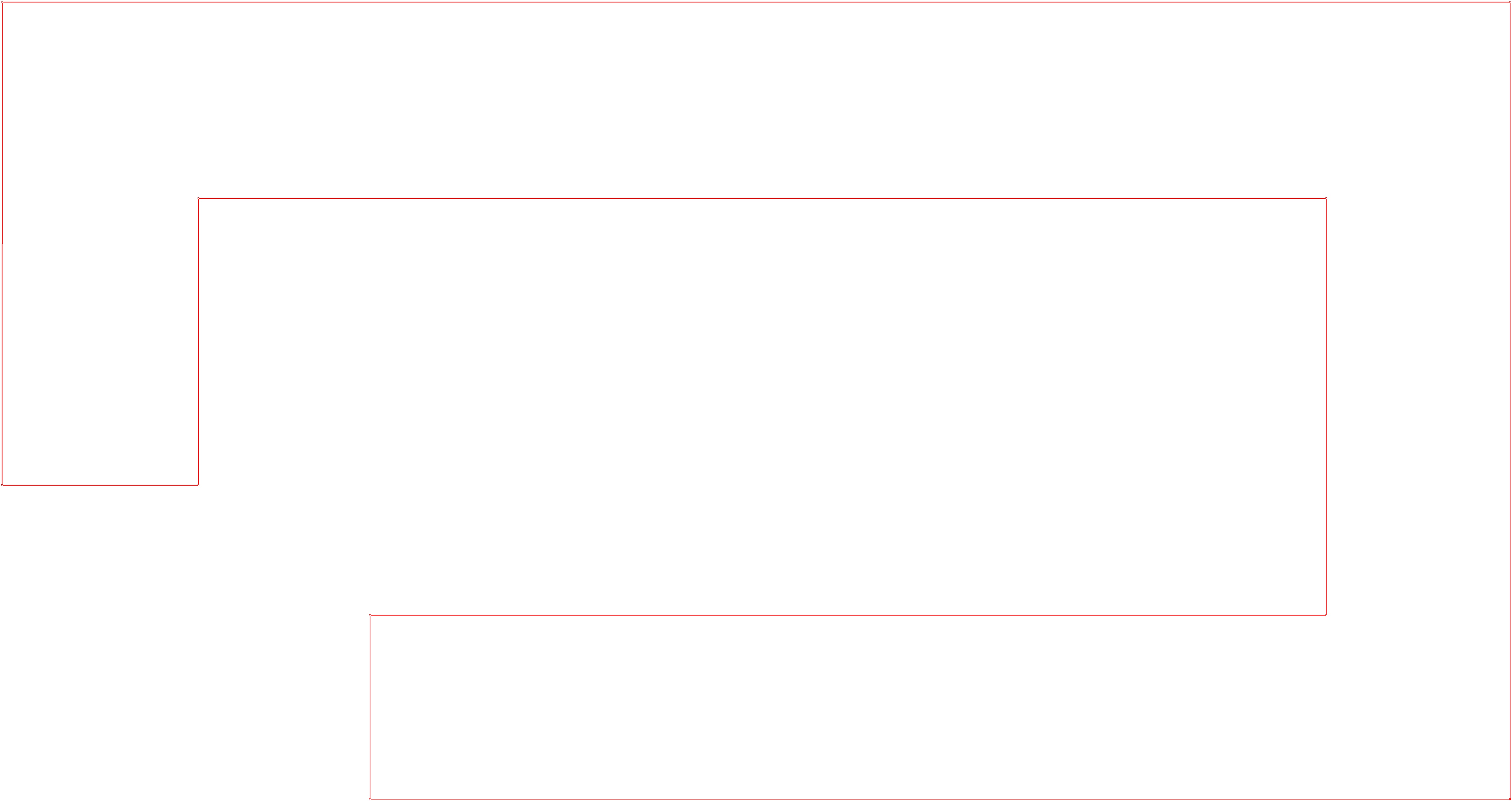

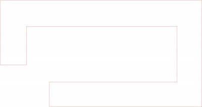

Provo a partire da questa ipotesi poi si vedrà do
base di partenza figura C 6195 x 3225.jpg [ 438.8 KiB | Osservato 762 volte ]
ve caschiamo

Ciao ,il mio esercizio diventa più reale perche mi baso su misure vere della stanza ,cosi' ho progettato qualcosa che vorrei spiegare per poi porre una domanda .Quello che sto progettando vorrebbe essere un plastico modulare di una linea inspirata ad una parte della Firenze Pisa senza pretese di essere uguale ma con la caratteristica di avere la galleria tra Montelupo e Signa ,mi pare, piu recentemente realizzata.La linea esistente piu datata la vedo passando in macchina e mi piace molto. La vorrei riprodurre in maniera da ricreare l'atmosfera ovviamente in modo verosimile , la stazione di testa di fantasia,con binari marroni a livello 1 a vista, si contrappone ad una passante da progettare che in figura è dove ci sono i binari verdi.Le due zone stazione saranno destinate piu alle manovre ,quindi più dense di binari, e visivamente divise tra loro dalla parte paesaggistica con la vecchia linea esistente .
Esiste anche un piano nascosto a livello 0, che si riconosce dai binari grigi, con una ipotesi di stazione di ricovero molto vicina al lato operatore /osservatore, un elicoidale a sinistra mentre a destra 2 rampe per collegare i 2 livelli che saranno distanti 18 cm tra loro ,una altezza che ritengo sufficente per usare le mani (le mia non molto grandi).Tra i 2 fasci di ricovero a livello 0 c'è un collegamento per mettere in comunicazione il binario esterno con quello interno ,ho deciso di inserirlo perche mi è sorto un dubbio ,e qui vorrei un chiarimento da colore che sicuramente hanno più esperienza di me.I treni con locomotiva in testa e carrozza semipilota in coda arriverebbero ,in base al mio progetto alla stazione di testa una volta in spinta e una volta in testa ,chiedo se al vero questo è inverosimile ,inoltre i merci avrebbero lo stesso problema,e non mi sembra fattibile ,ecco perche ho voluto collegare il tracciato esterno con l'interno,perche questo mi permette di arrivare ,ipotizzo, con la locomotiva in spinta dal binario interno arrivando da destra e portarlo su quello esterno con una manovra per riprendere con la locomotiva in testa.Vorrei un consiglio una bocciatura ma evitare un errore .Ringrazio per l'aiuto .
