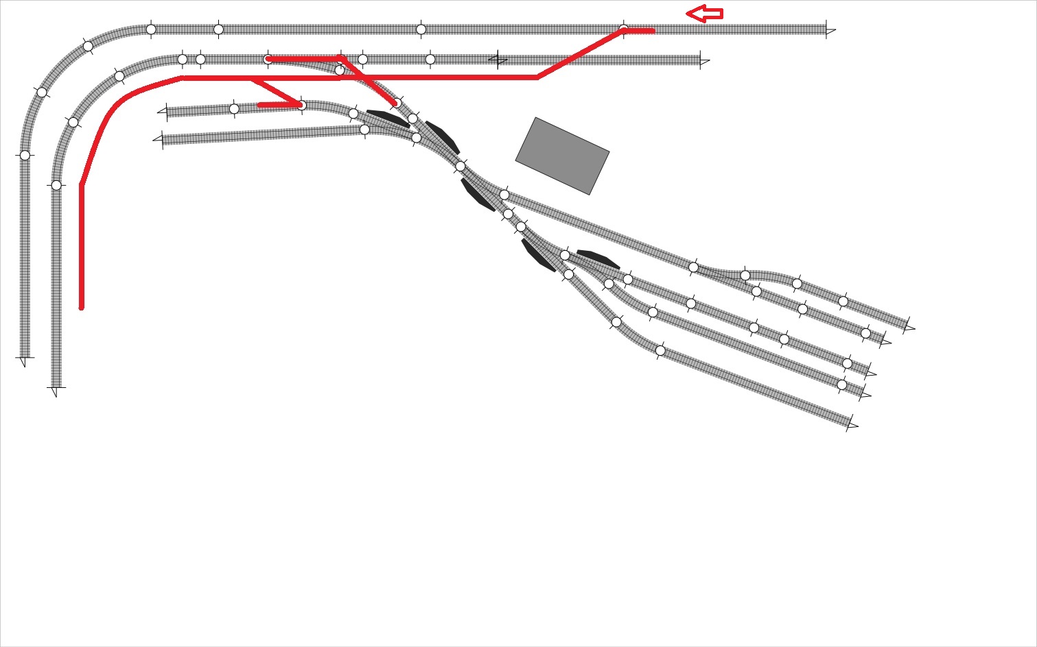

che mano tieni? tedesca o italiana? per adesso ti inserisco la mia idea per la mano "italiana": scambio destro sulla linea esterna, scambio inglese su quella interna ;)
per la mano tedesca ci sto lavorando...è 1 pochino più elaborata la modifca
modifica mano italiana.jpg [ 136.17 KiB | Osservato 849 volte ]
 Oggetto del messaggio: Re: stazione rigaslandia
MessaggioInviato: 10/03/2015, 22:32
eccoti la modifica per la mano tedesca ;)
modifica mano tedesca.jpg [ 147.79 KiB | Osservato 841 volte ]

l intenzione iniziale era tenere quella italo-svizzera con la circolazione a sinistra, grazie mille :mrgreen:
MessaggioInviato: 11/03/2015, 20:52
allora progetto 1 ;) ;) ;)
buon lavoro!!!!!!!!!!! :D
