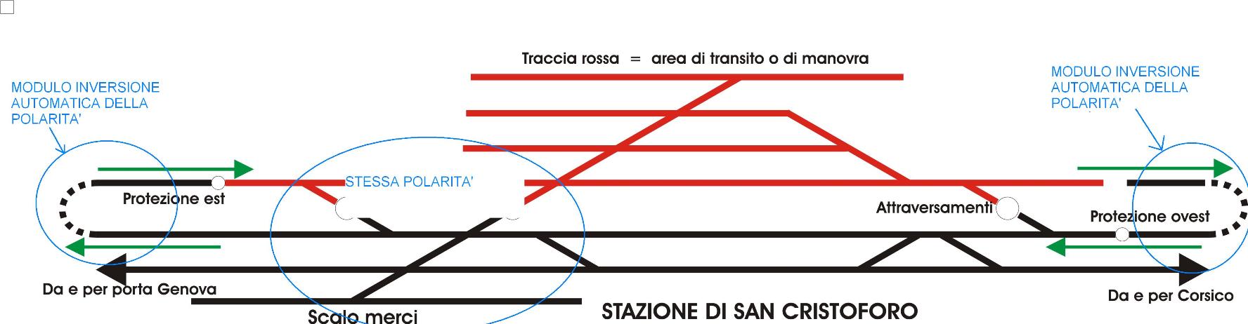

L'amico Carlo mi ha risolto brillantemente un problema che mi "angosciava" da quando ho progettato il mio impianto, allego lo schema:
Schema tracciato di San Cristoforo.jpg [ 345.7 KiB | Osservato 1248 volte ]
Il problema elettrico, dato dal fatto che avendo voluto adottare il principio dell'anello schiacciato, detto anche finto doppio binario o osso di cane, che è poi lo stesso adottato per il modulare, fa si che i due binari che corrono paralleli nella stazione di San Cristoforo hanno le polarità opposte e quindi non è possibile collegarli elettricamente senza ricorrere ad artifici.
Finora il problema era stato risolto con commutatori a leva azionati manualmente, però bisognava ricordarselo ;) , altrimenti "corto" :( .
E poi bisognava spiegarlo agli amici che vengono a giocare e non era sempre di facile comprensione :(
Ora non è più necessario, un gioco di relè monostabili e bistabili legati ai commutatori dei motori Conrad fa si che una volta deviato uno o anche tutti e tre i deviatoi di attraversamento, finchè questi stanno in posizione deviata, la polarità della zona "rossa" è uguale a quella "nera" consentendo l'attraversamento in qualsiasi punto.
Quando tutti e tre gli attraversamenti sono in corretto tracciato tutto torna come prima.
Provato funziona a meraviglia, anche con itinerari programmati da Win-digipet, una vera goduria :P
L'impianto provvede altresì a disporre al rosso i tratti sezionati a protezione della stazione.
Il tutto è rappresentato da led che facilitano la comprensione anche se non è necessario intervenire in nessun caso, è tutto automatico :D
Fantastico!! Poca spesa e tanta resa :D :D :D :D

Era ora che sistemavi..... :D anche se non mi piace la soluzione adottata è meglio di prima.
Io avrei diviso la linea in distretti di potenza, inserito dei moduli di inversione nei cappi e tenuto la stazione sotto un unico distretto di potenza, ma penso che la tua soluzione sia dovita dal fatto di non ricablare....

Soluzione ingegnosa, per mia curiosità come mai non hai utilizzato i moduli di retroazione? Sarebbe stato il mio primo pensiero.

si, avevamo preso in considerazione anche quella posibilità, peraltro un po' in ritardo, ma l'abbiamo abbandonata perché mi piace avere anche la possibilità di commutare tutto in analogico per gli amici che mi vengono a trovare con i loro treni ed in quel caso i moduli di inversione sui cappi non penso che funzionerebbero.
Fermo restando il problema di dover ricablare buona parte dell'impianto

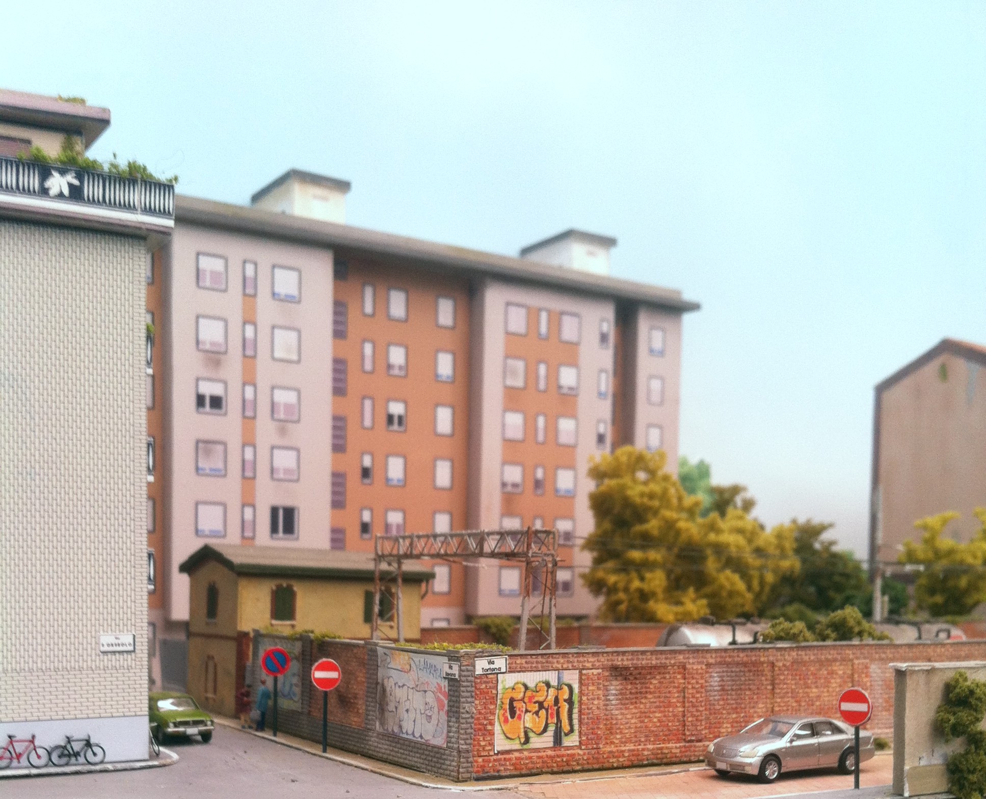

A Giugno quando ho completato la stazione di P. Genova, per vera pigrizia, non ho fatto l'utimo edificio che completa la Via Savona e che fa da sfondo alla testata nord della stazione. Infatti non ho mai potuto fare questa foto:
DSCF4988.JPG [ 1.14 MiB | Osservato 1256 volte ]
perché c'era solo il fondale con il cielo.
Ora si che posso dire è finita!

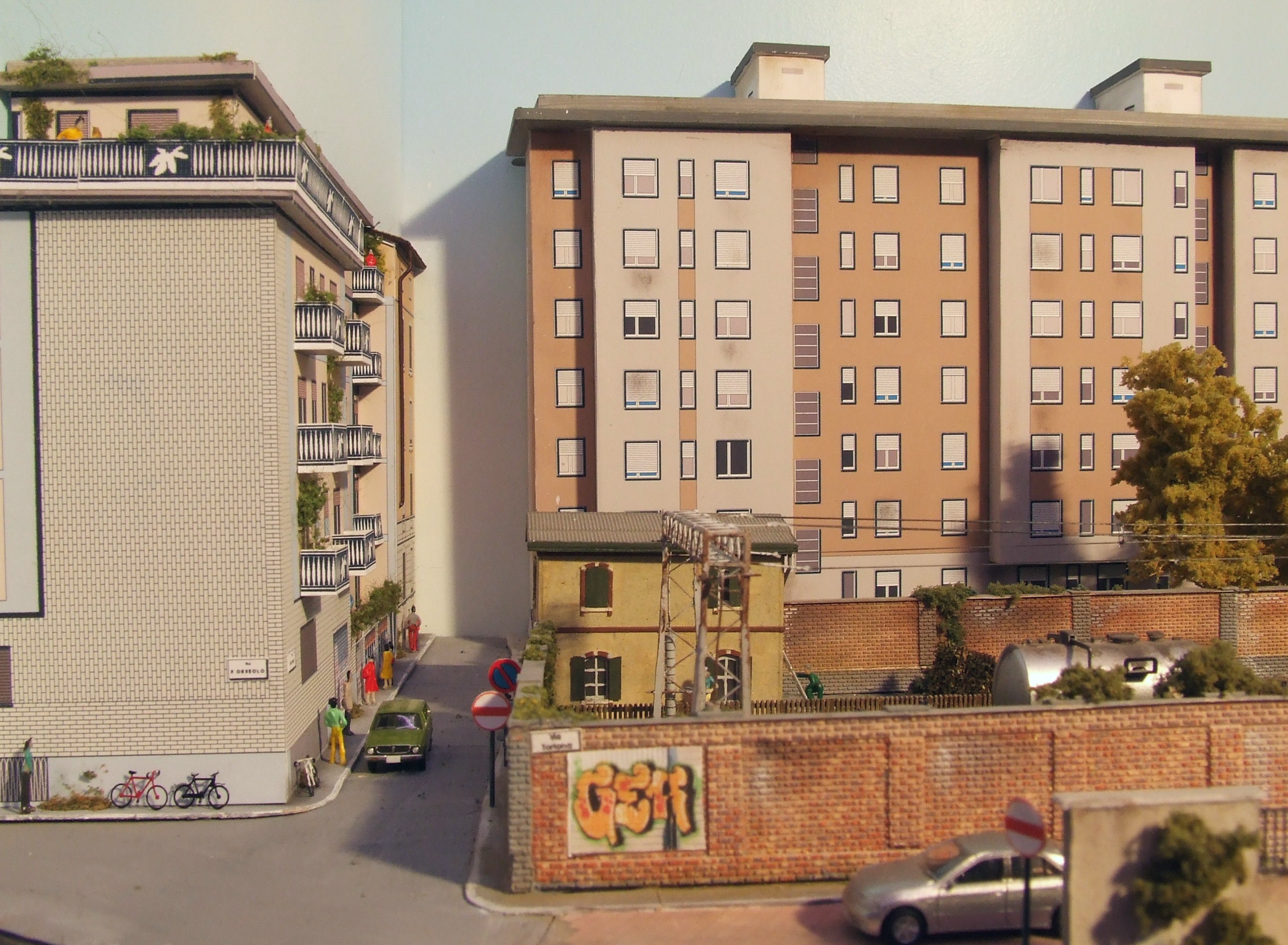

E questo è l'edificio ad angolo tra via Savona e Via Orseolo

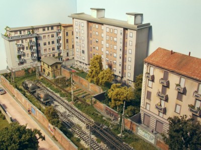

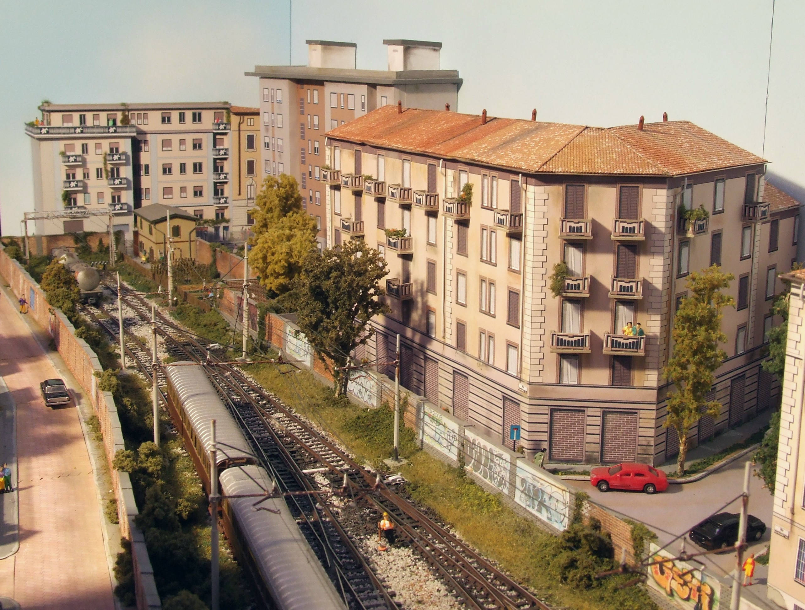

Sarà questa:
2014-11-12 11.07.08.jpg [ 1.04 MiB | Osservato 1238 volte ]
è l'area tra la via Lodovico il Moro e la doppia ferrovia quella tra P. Genova e San Cristoforo a binario unico e la cintura di Milano a doppio binario, c'è ancora molto da fare ma qualcosa è stato gia fatto di recente come il complesso di edifici in primo piano in cui il primo è la mia casa che con il luogo non c'entra niente (altra licenza che mi sono preso :lol: )
Quell'edificio bianco sul fondo è solo una simulazione del complesso sportivo della storica Canottieri Olona, tutta da fare :roll:

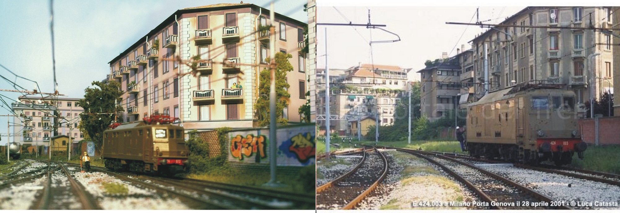

Ringrazio ma la foto è un po' vecchia ora c'è la casa in fondo, c'è la linea aerea di contatto e c'è il sole! :lol:
